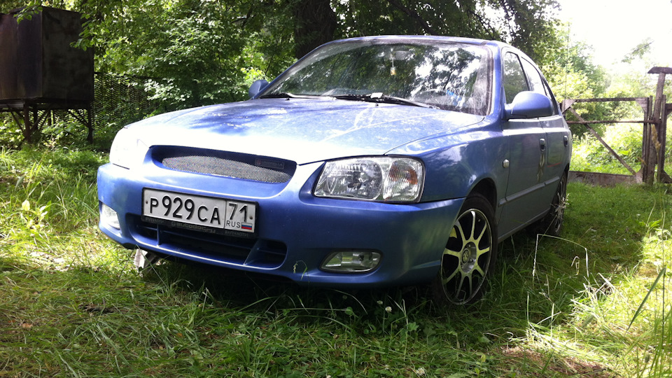

P.S. А печаль, собственно, заключается в том что утром обнаружил шипение при открытии крышки бензобака… Абсорбер… Только вот не знаю, сразу поменять клапан и сам абсорбер или попробовать его прочистить.
P.P.S. Если кто знает парт-номер самого абсорбера, поделитесь, а то у меня лишь номер клапана есть (28910-22040 если не ошибаюсь)

я не менял адсорбер!звук был после остановки, как будто теннисный мяч в баке прыгает с одинаковой периодичностью.когда пробку открывал, то шипел воздух.Решил так проблему, снял адсорбер и продул воздухом под давлением.Снял трубку, которая сообщается с атмосферой и вставляется в лонжерон, там в отверстии стоит фильтр из войлока.Его нужно поковырять, но не вытаскивая.От атмосферной влаги и пыли он покрывается грязью и забивается.У меня проблема ушла совсем, полгода полет нормальный.И еще до кучи снимал клапан продувки адсорбера, он сразу за рессивером стоит, промывал спреем очистителем карбюратора.

Ну прочистить думаю не получится. Пробовал. Там столько пылищи просто жуть. Разница в весе нового и старого абсорбера ощутима. У меня та же беда была. Поменял абсорбер (угольный фильтр) и клапан контроля давления впрыска. www.drive2.ru/l/1271730/ . После этого у меня шипение пропало.
читал) именно у тебя и увидел первоначально про этот недуг) сам думаю просто взять и заменить все
правильно думаешь)) Не такая уж и большая стоимость деталей) Удачи в устранении шипения!

31420-25000 Бачок улавливания топливных паров ;)
Это для рестайлинга DOHC 102л.с. Хотя они одинаковые наверное
Да, он самый.Спасибо)
