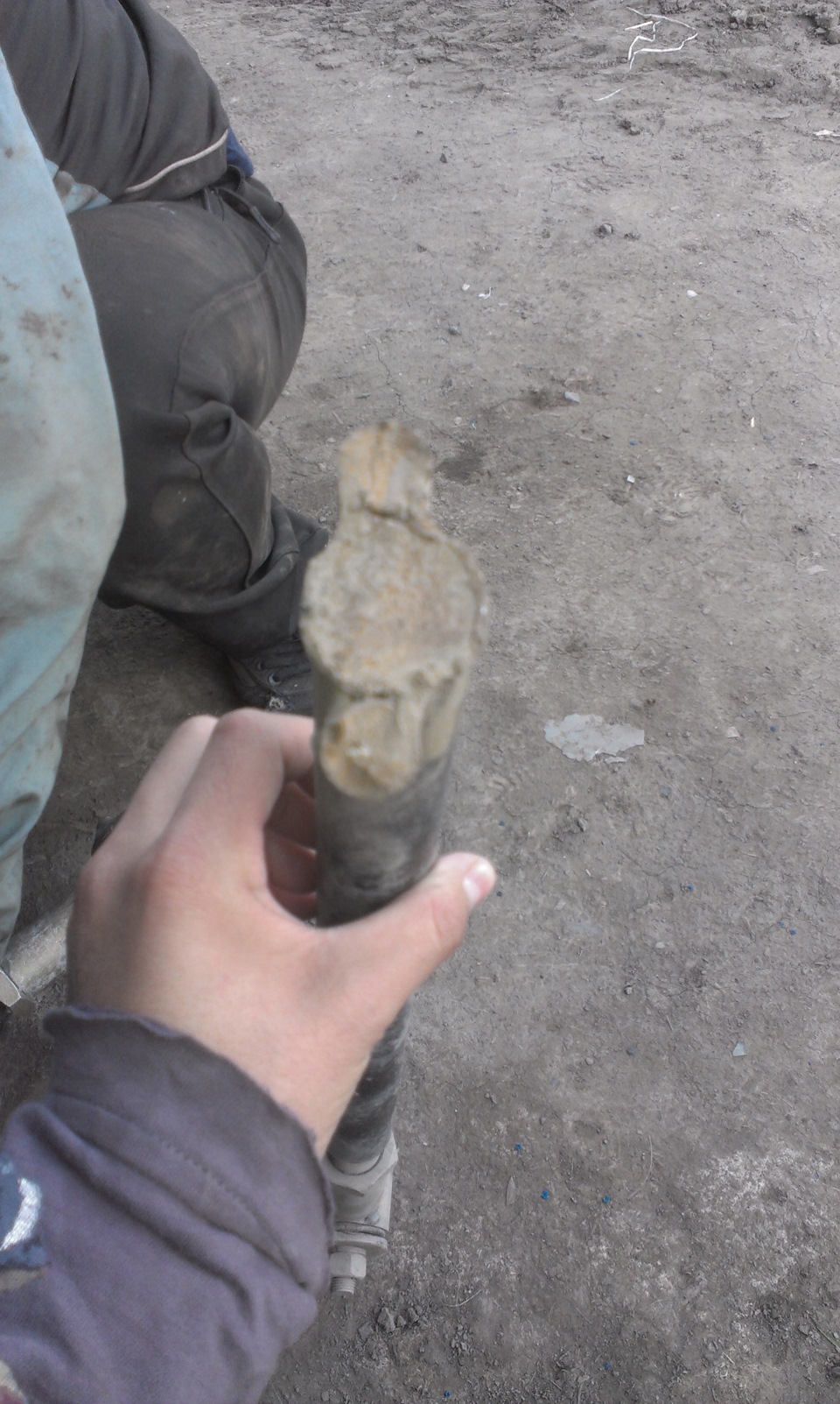

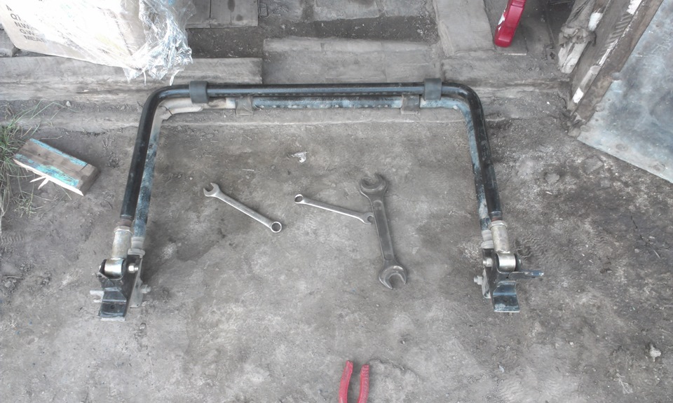

Лопнул стабилизатор. Когда меня не было стабилизатор лопнул, на маленьком скоросте когда отец заезжал на большую яму и как "бабах!". Сперва подумал он что лопнули рессоры остановился посмотрел всё нормально дальше сел и поехал, но когда он ехал на трассе что-то стучало внизу остановился посмотрел хорошенько низ! и как видит стабилизатор лопнувший! Ну конечно до дома доехал, и позвал отец нашего семейного друга сварщика, пришел посмотрел измерил и сварил! и вот вчера когда домой собирались и потихоньку заехал малельнкую яму чтоб развернуться и тут опять "бабах!" посмотрели низ смотрим и видим стабик лопнул! отец сказал что лопался не давно и сказал пускай до дома доедим.По дороге домой заехали с отцом подороге купили стабик! а он гаденышь дорогой оказывается! СЕМЬ КОСАРЕЙ СТОИТ! 0_0 И мы купили стабик приехали поменяли и все как штык! :-)

А можешь фото крепления скинуть? Хочу тоже ставить, а в инете инфы маловато:)
Конечно сфотаю… только фото скину примерно после 20 числа июня. потому-что машина стоит на родине. А я сейчас учусь в другом городе.

Стабилизаторы и пружины не варятся, ну точнее сказать ничего не возможного нет но дело не благодарное.
мне кажется такие стали вобще варить бесполезно …
Дааа… один раз лопул! И воттам-же лопнут.((
это 65г пружинная (0.65% углерода )любая сварка это нарушение твёрдости местное !технология такая нагрев изгиб до нужной формы потом отпуск всей детали до твёрдости не выше 45 ед по роквеллу как изготовление любых пружин…это фактически торсион

надо было самому из труб сделать или как народ делает из аморов от газ-53
Эх. потихой посмотрем.) Если всё успею.) Взять материал из лома! согнуть и сделать резьбу, должно подойти.)
alexjap
а подробнее Пожалуйста! Фото приветствуется :)
