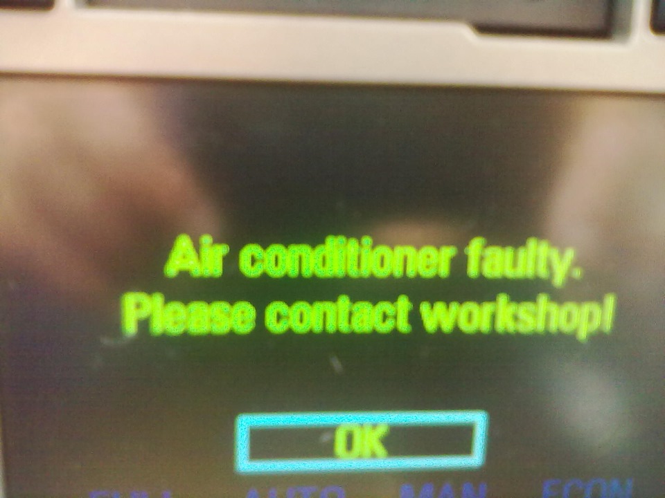

Началась жара и стал постоянно пользоваться кондиционером… после старта двигателя иногда выводится информационная надпись на экране бортовика
"Air condicioner faulty.Please contact workshop!"
и климат перестает дуть, после нажатия на бортовике ОК, все продолжает работать.
диагностика показала, что что-то с датчиком температуры салона.
Может кто-то сталкивался с такой делемой, подскажите где что разбирать.

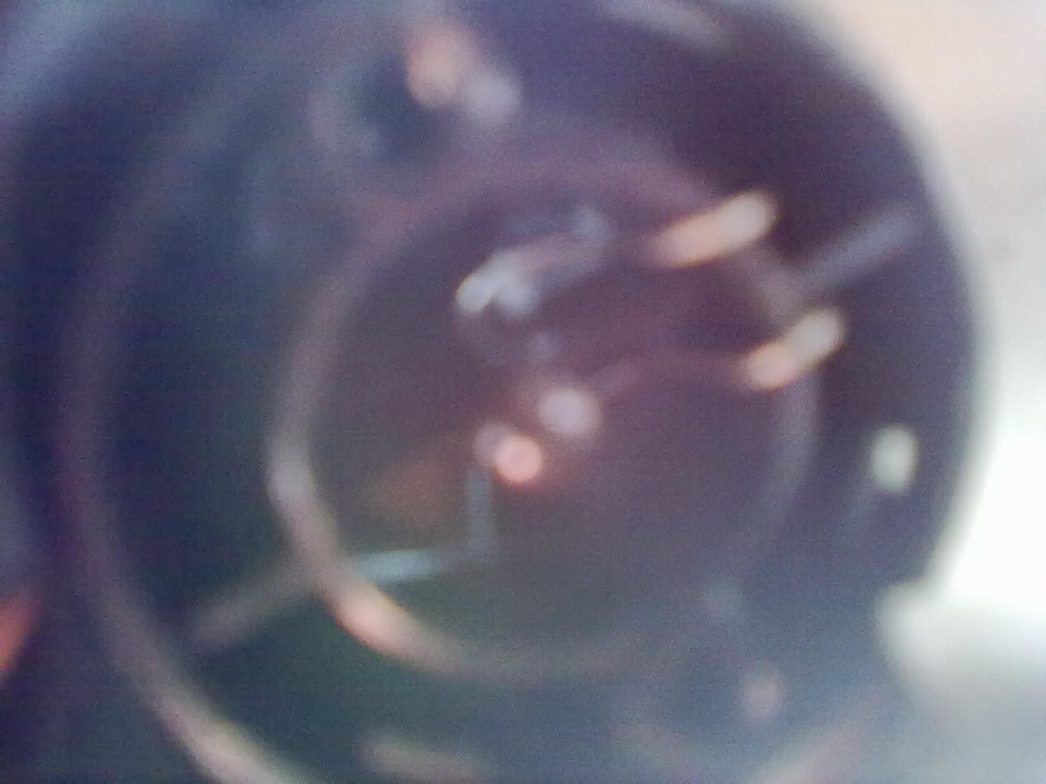

Нашлось время добраться и проверить все датчики, которые связаны с климатом.
Вся проблема оказалась в датчике температуры салона. Вскрытие показало: большое количество пыли и грязи, которая была оттуда извлечена.
Пока что ошибок не отображается.

при каждом запуске не сигнализирует, после старта через минут 3-5 может появиться надпись и кондер перестает дуть, наживаешь на кнопку ОК и все работает… посоветовали разобрать и почистить датчик температуры, который под рулем расположен со стороны замка зажигания, может загажен пылью и неверные показатели температуры дает, т.к. заметил, что сигнализирует только при включении кондея в положение AUTO.
Да, скорее всего именно в нем дело. Еще есть датчики температуры рядом с вентилятором печки, возле замка открытия капота (бывает от соли и химии отваливаются провода), в левом зеркале. Точно не помню, но под задней полкой есть коробочка для управления центральным замком, мне говорили что там тоже есть датчик температуры, я не проверял. Если не работает какая то из заслонок, то же показывает ошибку.

Заслонки чётко отрабатывают позиции? Тут лучше диагностику подключать или с Епером разбирать с его схемами я так себе климат воостановил
заслонки работают, диагностика ссылается на датчик температуры салона, который под рулем…
Ну значит надо его дёргать и может быть его проводку
