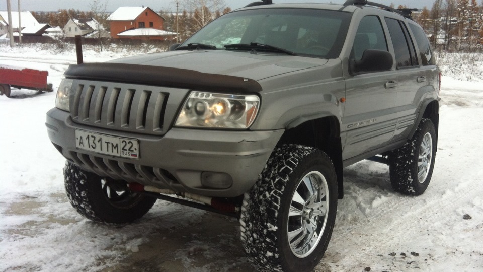

На прошлой неделе выскочил чёрт из табакерки компа, чек ить его ять, ошибки Р0320 и Р0700. Обнулил, покатался, снова чек ((( Взял читалку ошибок, 0320 и 0725, пошевелил провода, сбросил ошибки — всё устаканилось. Дня 3 все было гуд, вчера повылазили снова эти-же ошибки, причем в этот раз с аномалиями, машина глохла на ходу, не заводилась, стартовал с 2,5 тыщ оборотов, ехал как будто тянул на буксире камаза (((
Самое интересное, комп выдал расход топлива 1 литр на 100 км )))
Сегодня с утра все аномалии пропали, чего ждать от етого електроника ХЗ, гугль говорит что нужно просто заменить ДПКВ (менял зимой)…
Хотелось бы узнать мнение бывалых, экспертов и знатоков…

У меня на бмв подобная хрень была, оказалось что блок абс накрылся… А именно — контакты в нем оплавились… После покупке ремкомплекта блока абс и его прошивки проблема исчезла… Но это ведь жип)))
Симптомы были такими:
— трогался с 3 тыс оборотов, а именно ощущение того что тянешь огромный прицеп с кирпичами еще и в гору)))
— машина глохла регулярно, причем лечилось это щелбаном по блоку абс)))
— иногда тахометр не показывал обороты.
— стрелка темпера двига показывала максимальную температуру, а аккумулятор максимальный вольтаж…
Как то так дружище))
Меняй датчик коленвала!
Т.е вариантов других нет? Почистить или проводок какой пошевелить?
он же не разборный
