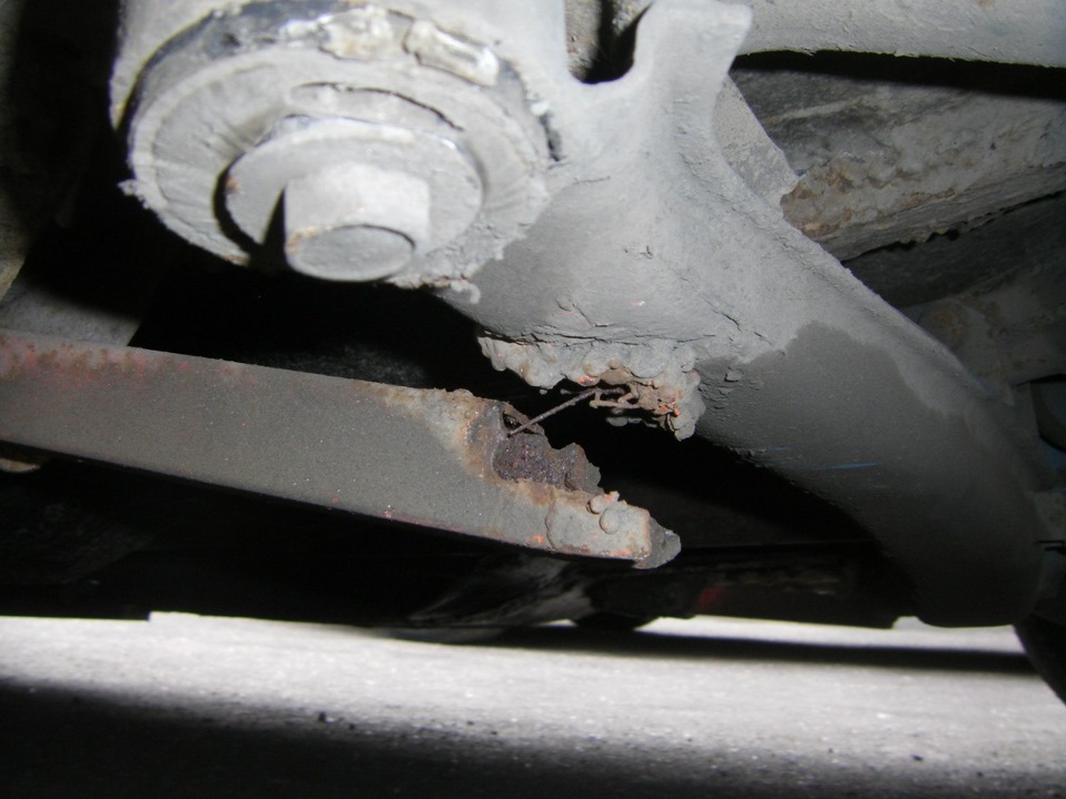

Машина достаточно активно используется в качестве прогулочного снаряда выходного дня. Практически каждый день я выезжаю прокатиться и все жду хоть какой нибудь поломки))) и этот день настал :) после очень мощных прохватов очередная порция резины подошла к концу, и когда полез менять колеса, заметил неприятную картину
доп. опора балки была оторвана. исправил это минут за 15, заодно убедился что это нужная штуковина, тк при наезде на тот же лежачий полицейский я не упрусь в него гуммилагером или торчащим болтом крепления балки, а всю нагрузку берет именно эта труба, которая выполняет роль слайдера, и множество царапин на ней говорит о ее пользе.

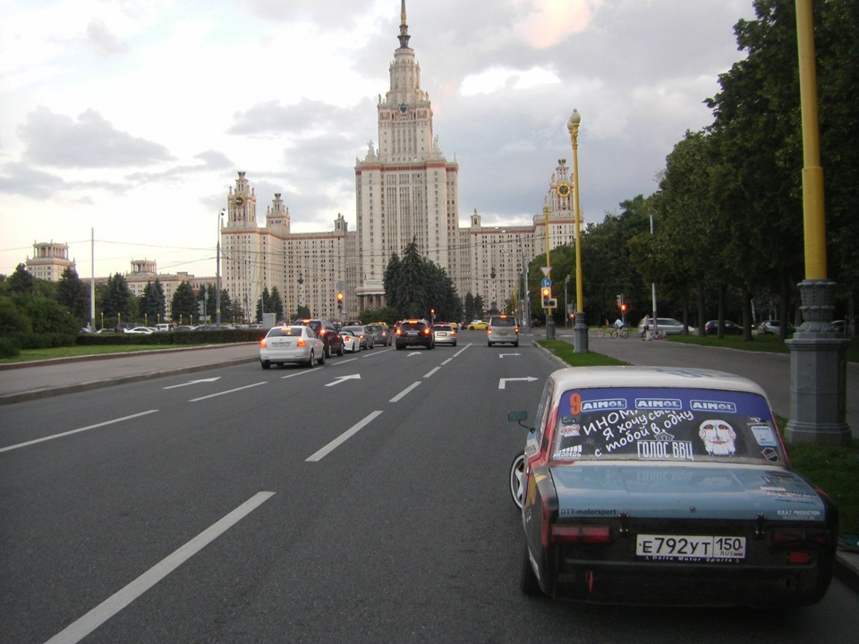

Доехал наконец до смотры. просто вечером сидел в плохом настроении, и решил что пора проветриться, катался просто так и в итоге накатал километров 150…) наверное всю Москву исколесил вдоль и поперек) сделал фото на фоне универа

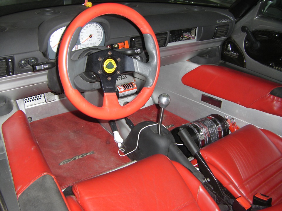

В моей деревне уже не первый год замечаю такие машины как LOTUS ELISE и EXIGE, и не одну машину, а каждый раз это разные машины)) откуда? их на авто.ру 2 машины всего, а тут каждый раз разные, и едут всегда в одно и тоже место куда то в конец деревни. примечательно что все машины имеют на боках стартовые номера и какие то спонсорские надписи которые я на тот момент не разглядел
И вот в один из дней я встретил очередную машину, на этот раз черно-оранжевый Lotus Exige S, сел ему на хвост)) и когда он остановился перед воротами какой то базы, я познакомился и все разузнал. Зовут его Павел, он рассказал что это за место, и что они все тут забыли) кстати он есть на драйве pashtet177

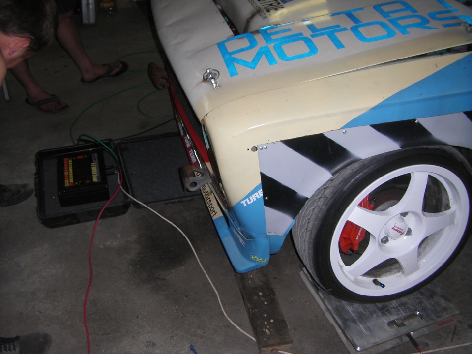

Это контора www.matik-performance.ru/ занимается обслуживанием и подготовкой спортивной техники к кольцевым гонкам, но основное направление это именно лотусы, хорошо себя зарекомендовав их можно считать своего рода клубным сервисом по этим машинам! Пробежавшись по сайту я нашел то что искал — у них есть оборудование чтобы всвесить машину, и я записался на 8 число
приехав конечно они немного удивились такой нестандартной технике, но быстро перешли от слов к делу. очень порадовало наличие специального низкопрофильного домкрата, тк ни один мой под машину не пролезает…
перед замером выложил из машины инструмент, а сам в нее сел.

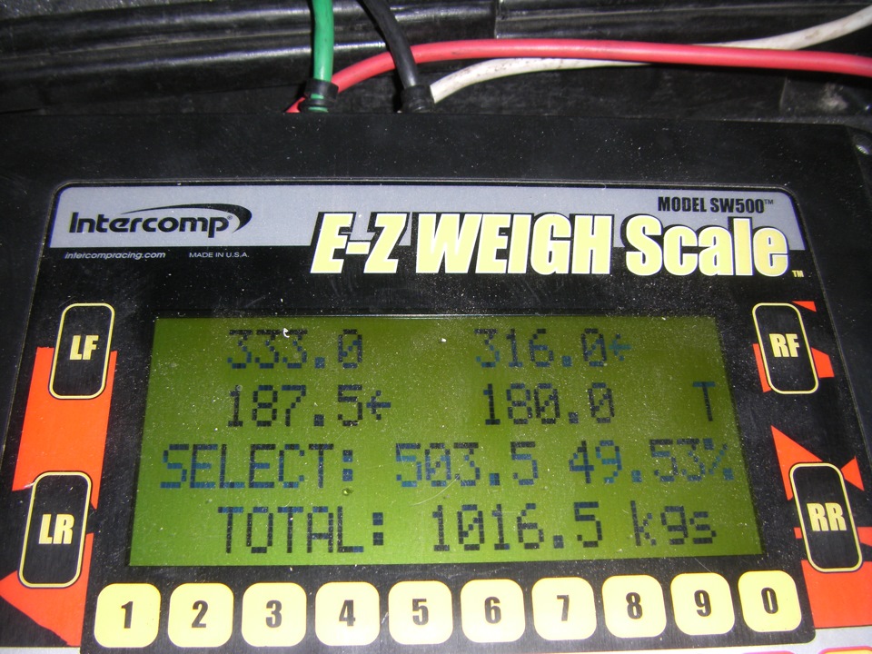

ИТОГ: 1016.5 КГ с пилотом!
(я в туалет сходил, но тем не менее 78кг имею на борту+ в баке около 15 литров)
НО удивило другое- развесовка по осям идеальная. замер делается по диагоналям,
и выдало соотношение: 50.47% на 49.53%
результатом доволен! Сам думал что будет примерно 1.1-1.2 тонны, тк машина облегчена достаточно лайтово. Ребята дали много советов по правильному распределению веса, да и просто поделились опытом.

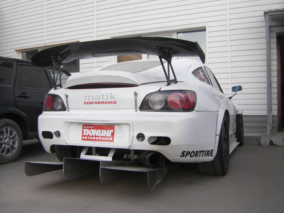

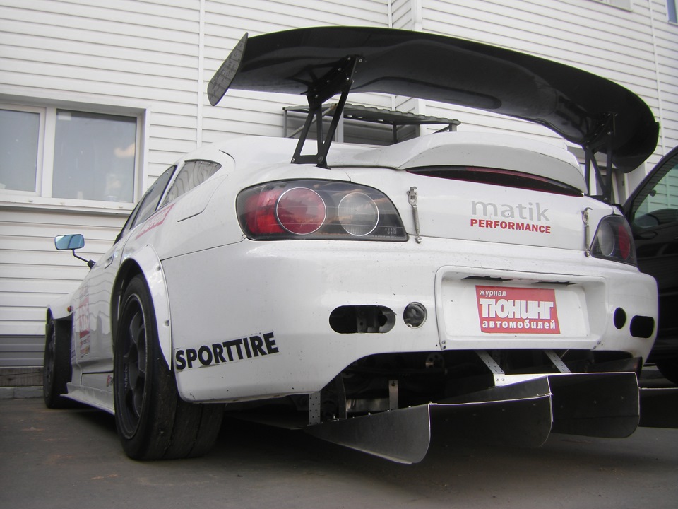

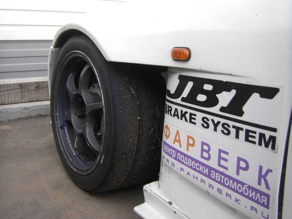

напоследок фото построенной ими очень крутой хонды s2000

Развесовка удивительно отличная))

Развесовка и правда идеальная :-) а в стоке жига не знаешь какую развесовку имеет?
по развесовке многие спорт кары позавидуют, отличный результат

хонда кажется тоже с драйва)
все верно!
