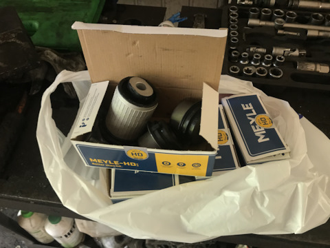

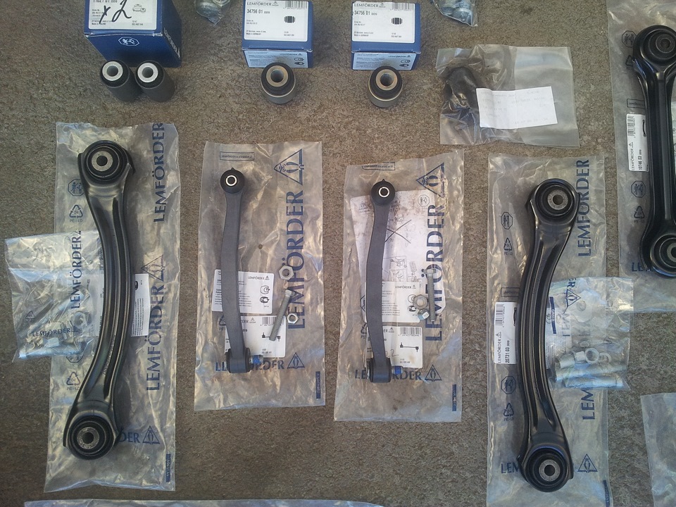

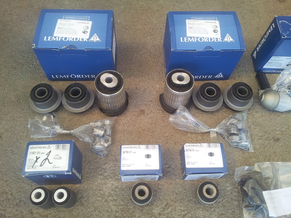

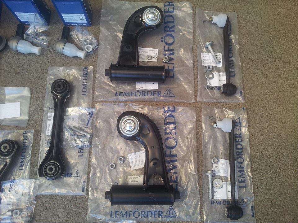

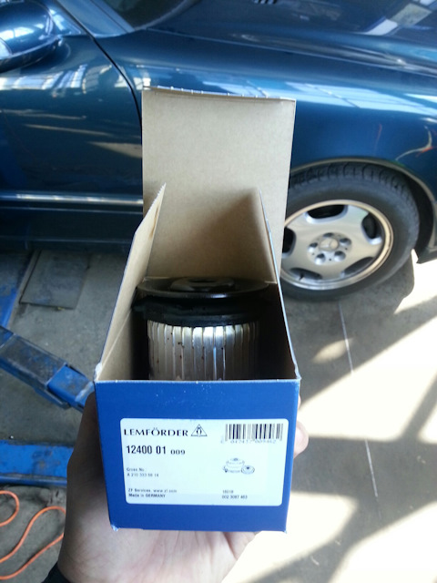

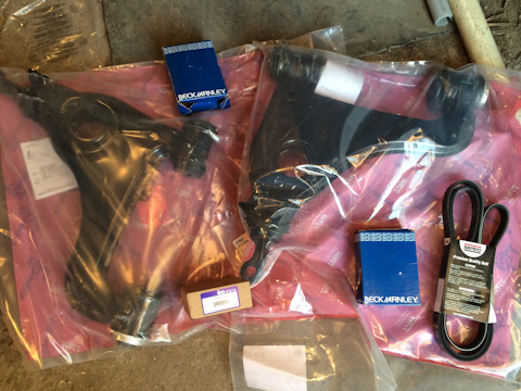

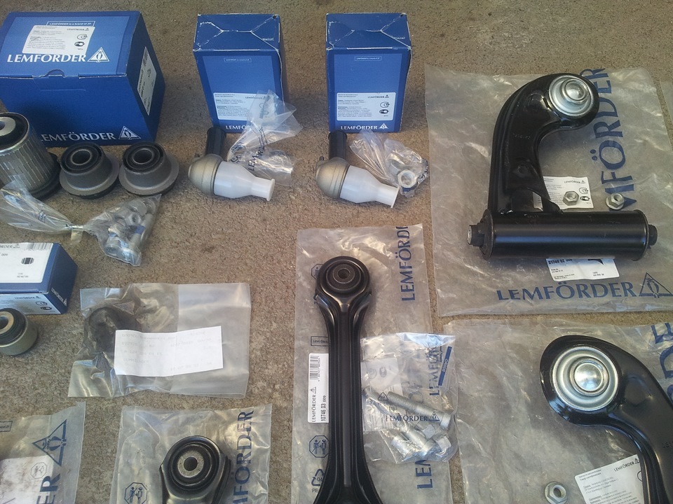

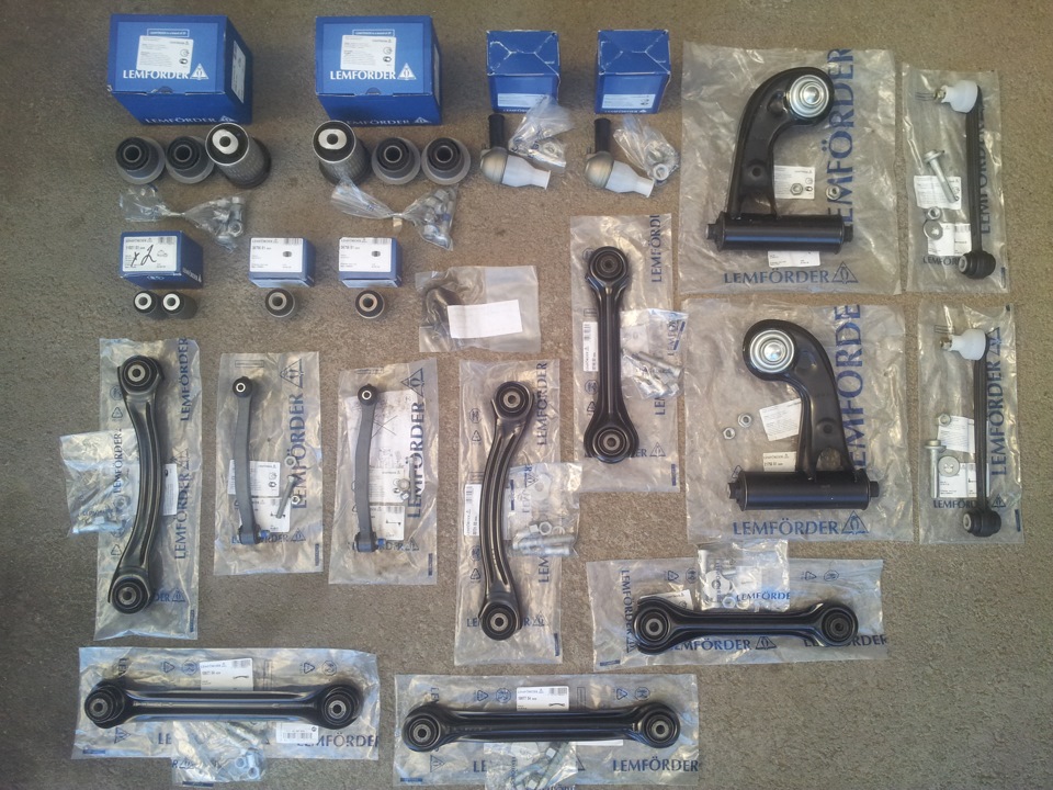

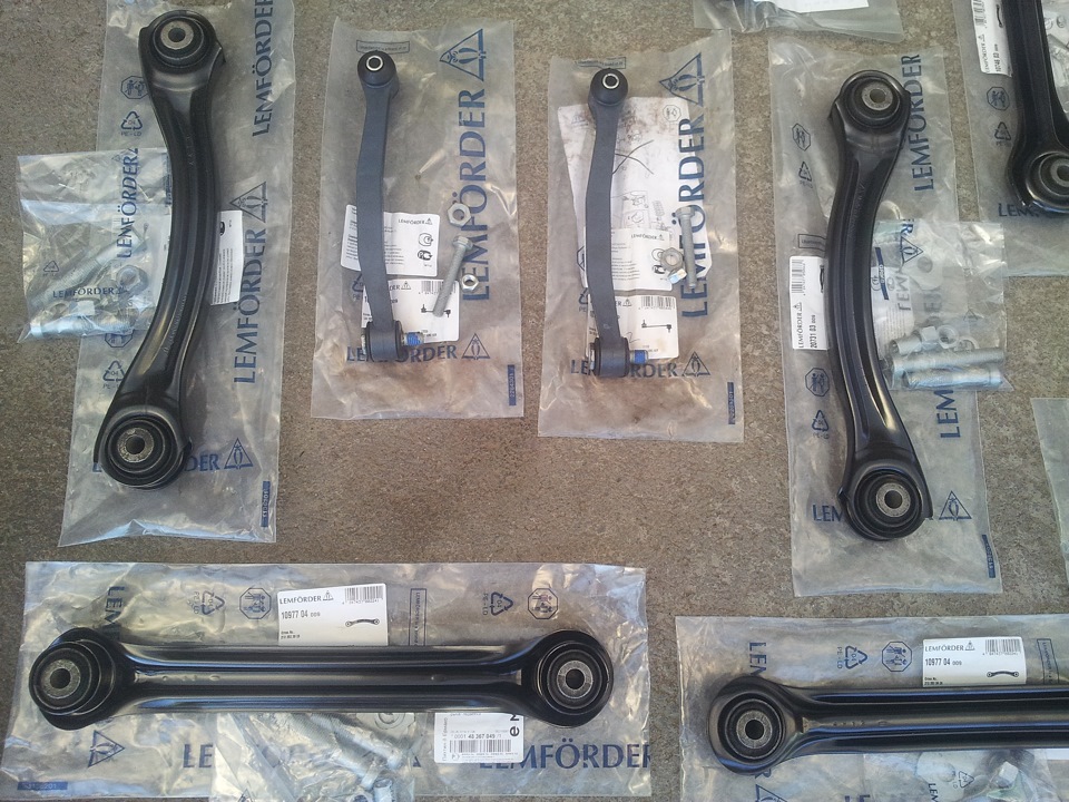

Здравствуйте уважаемые подписчики моего БЖ. К сожалению ничего не писал, так как многое сделал с машиной до того как зарегистрировался на сайте. Оставалась лишь только часть ходовой, а именно замена рычагов и сайлентблоков. Стойки были заменены около 7-8 месяцев назад (фирмы Boge). И вот купив последние рычаги, договорился стать на замену. Покупал всё фирмы Lemforder:

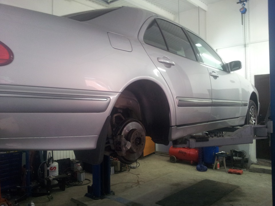

Машинку делали не спеша, три дня.

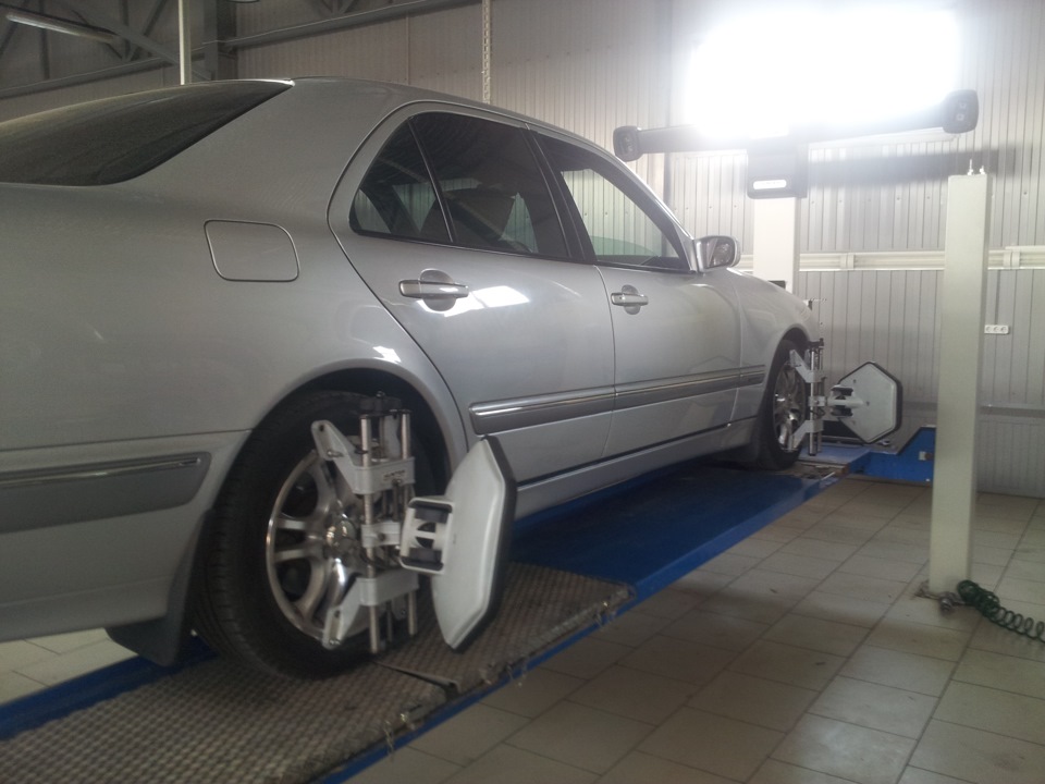

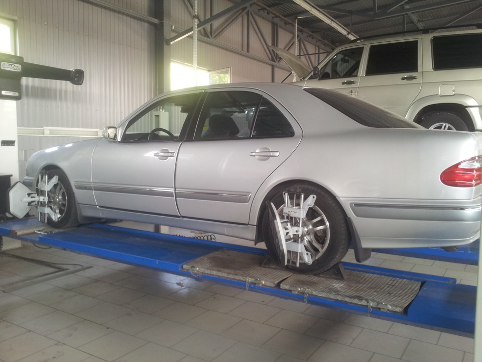

Далее после замены, записался на сход-развал. Пришлось докупать сход-развальные болты. Ребята из сервиса сказали, заехать через 6000-7000 тысяч км. на повторный осмотр, так как всё новое.

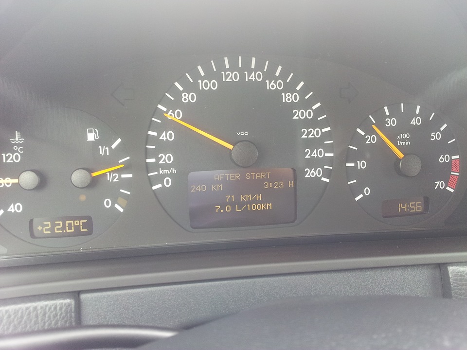

Машина стала немного жестче, что не понравилось. Но, в поворотах разница ощутима, меньше крена. Как раз после замены, поехал на четыре дня на наше черноморское побережье. Устойчивость и управляемость автомобиля на перевалах отличная :) Вообще по трассе ехал не быстро, максимум 100-110. Порадовал и расход 95-ого бензина на такой скорости:

для компрессора…вполне нормальный расход!
Думаю меньше уже не получится))
Отличный расход

затягивали хоть не на отвисших колесах?
Вот этого не знаю. Нужно узнать у мастера. А как правильно?
правильно затягивать, когда рычаги находятся под рабочим углом.
Понял, спасибо. Уточню у мастера.
если что скажет что разницы нет, то поверь, что разница есть)
