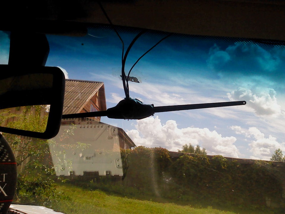

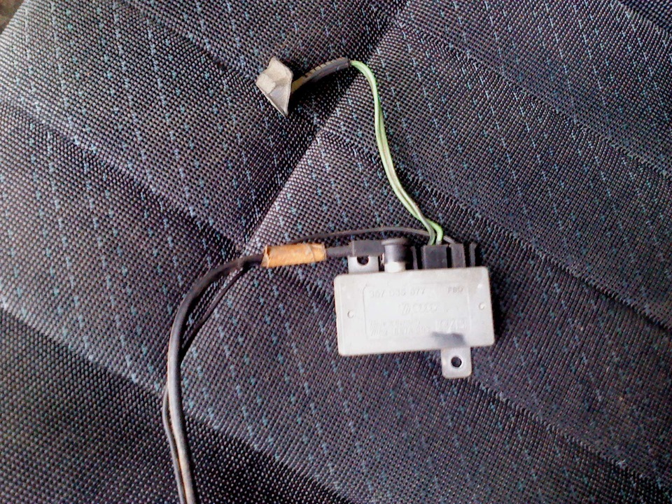

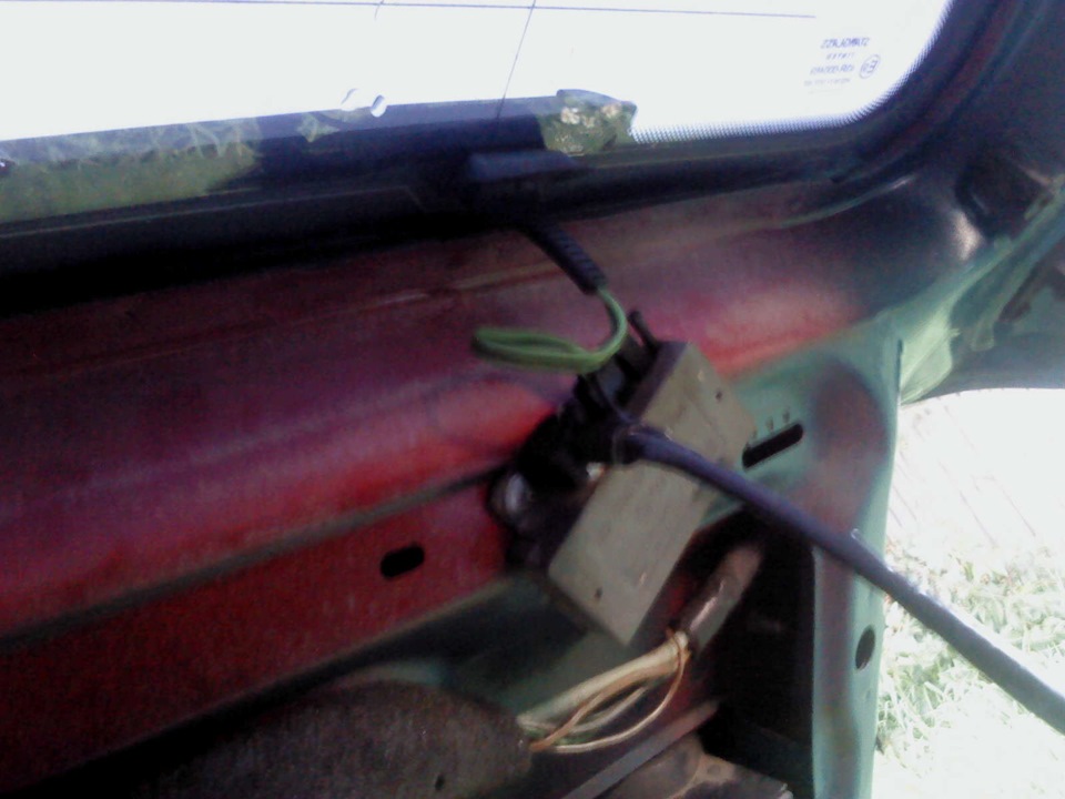

нитки на стекле хлопушки и от них через штэкер уже на сам усилитель провода идут и от усилителя уже через всю машину идет антенный провод с тоненьким проводком(который на плюс) на магнитолу
а провод у меня дальше идет по полке, в салон, по правому порогу, по печке и выведен к магнитоле. само питанию не помню куда, надо глянуть будет, если нужно
Комментарии 23
У меня тоже такой блочек был, только не рабочий, даже проводов никаких не было, поставил покупную электронную, теперь гуд.
Антена на крыше теперь не задействована?
антена в самом заднем стекле(в нитях), а на крыше у меня муляж просто приклеен!
Короче теперь радио ловит через антену в заднем стекле?
да!
Подскажи, эта антенна имеет свои нитки? Что именно делал?
Нитки тоже приклеивал или у тебя они были на стекле?
они на стекле выгледят как обогрев две штуки, на оригинальных стеклах есть на аналогах может не быть
Спасиб, буду знать

да нитки они на самом стекле как обогрев выглядят

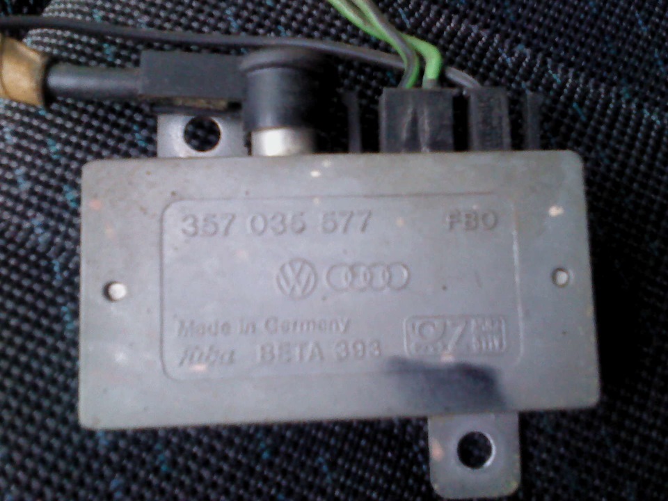

у меня вот тоже есть такая штука как ее подсоединить а то все оборвано
на седане я незнаю как она идет, у меня штэкер на стекло и на сам мафон уже антенный провод и провод на плюс идут
bober76
не знаю, правльно или нет, но на седане у меня установлена в багажнике, слева под акустической полкой
у меня там же только провода оторваны
само питание наверно к магнитоле а вот фишки у меня по ходу нет вообще к этому усилителю

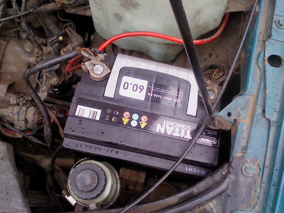

разберись с новым акк — если он СА, то требует зарядки 14.5-14.8 вольт, боится даже однократного разряда до 11 в
у меня у бати на пассате стоял такой же он 5 лет отъездил)
а вот пять лет назад еще акк делались а не батарейки ))
это верно, щас качество не то уже!
