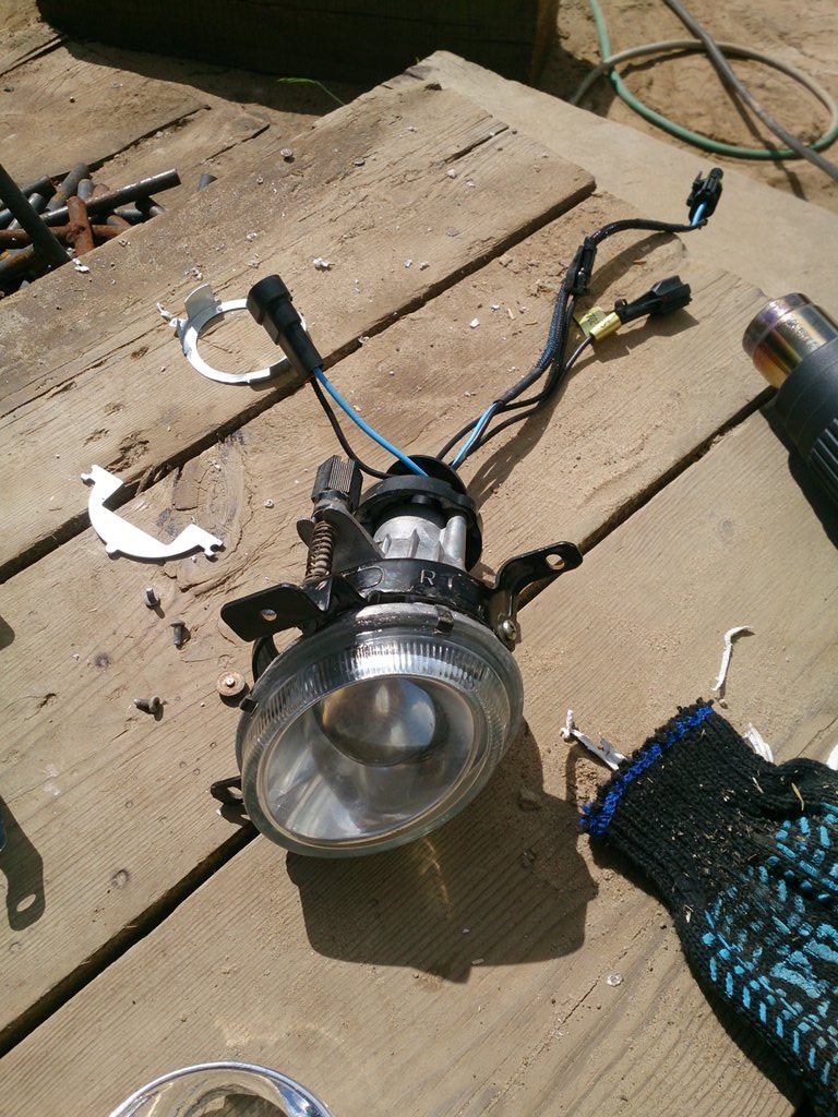

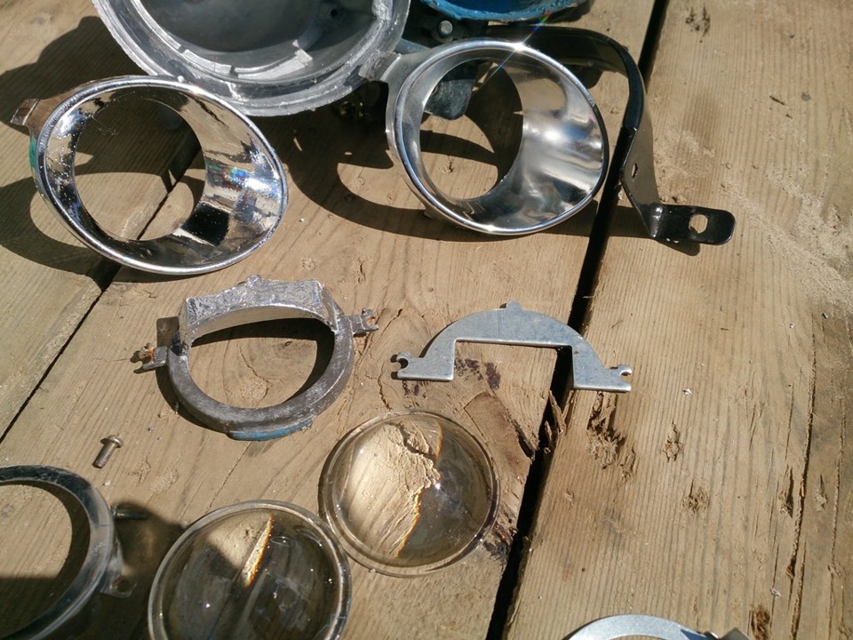

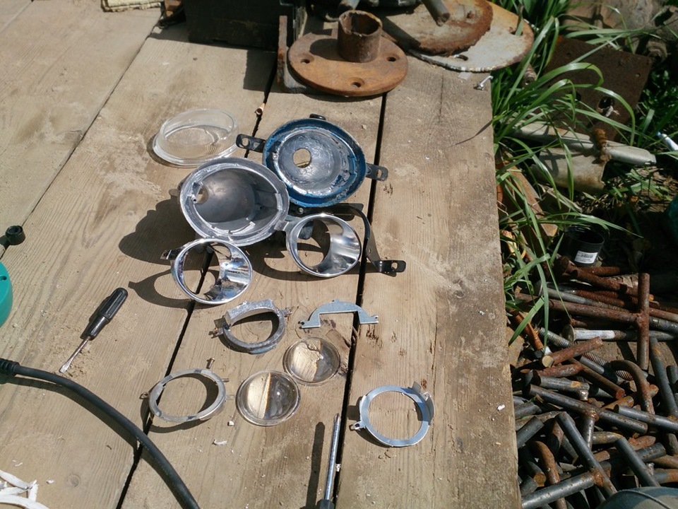

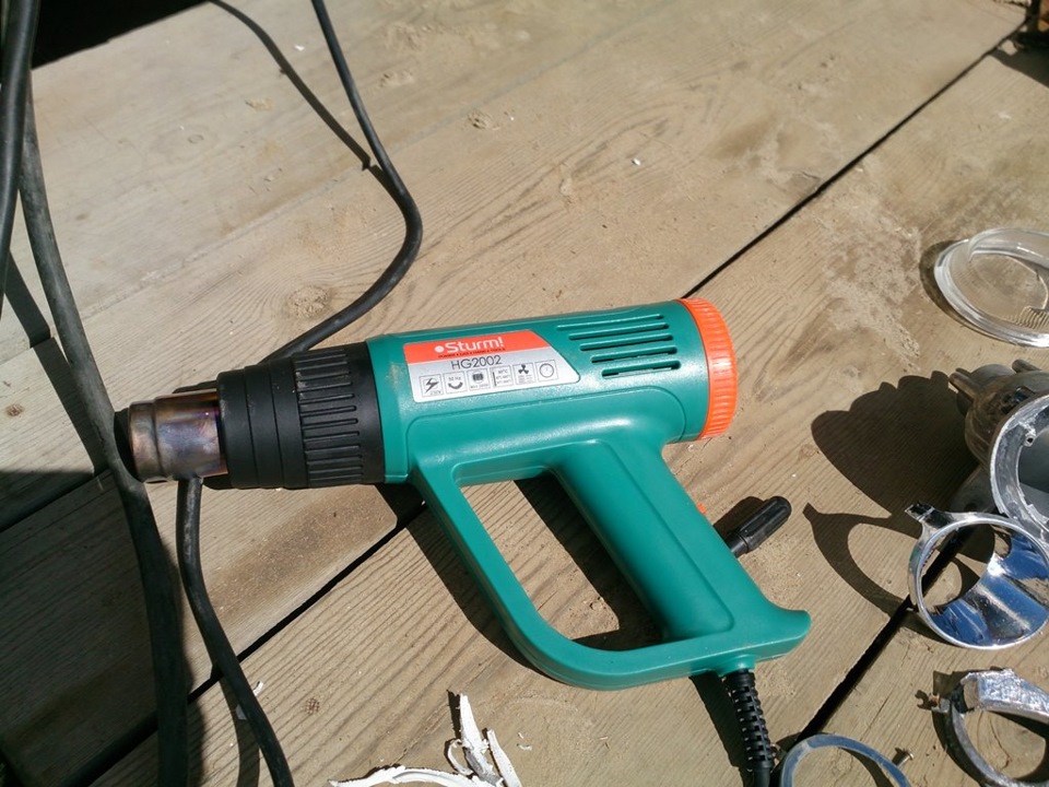

вообщем давно в моей голове затоилось желание сменить в новых туманках линзы на линзы со страх туманок.в итоге вооружился тепловым пистолетом, герметиком и парой правых туманок
и приступил к делу…

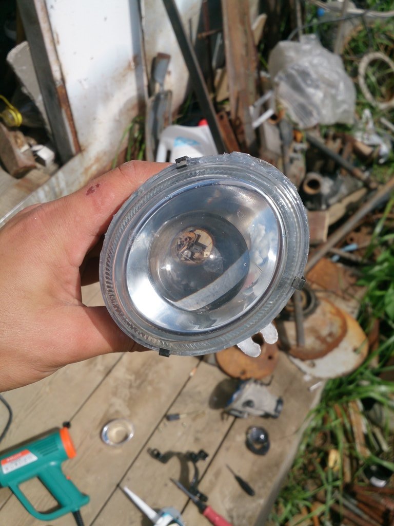

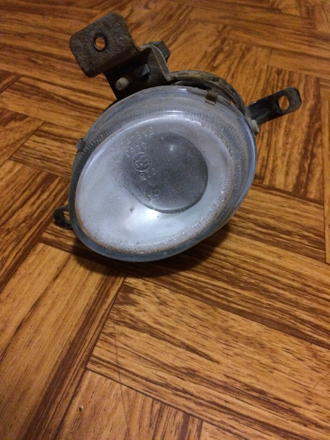

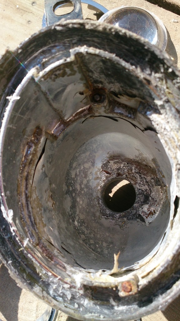

разобрал родную и в принципе был не особо удивлен… старость как говориться…

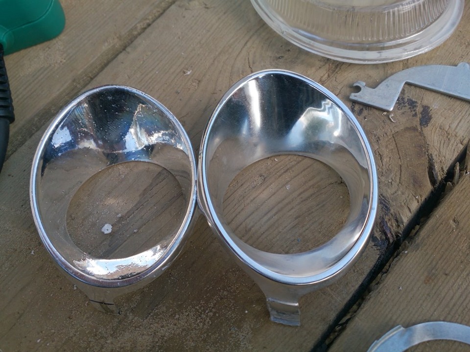

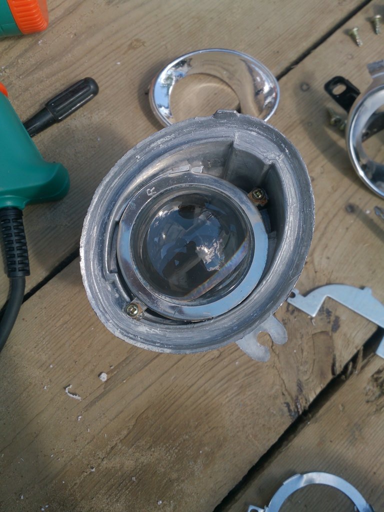

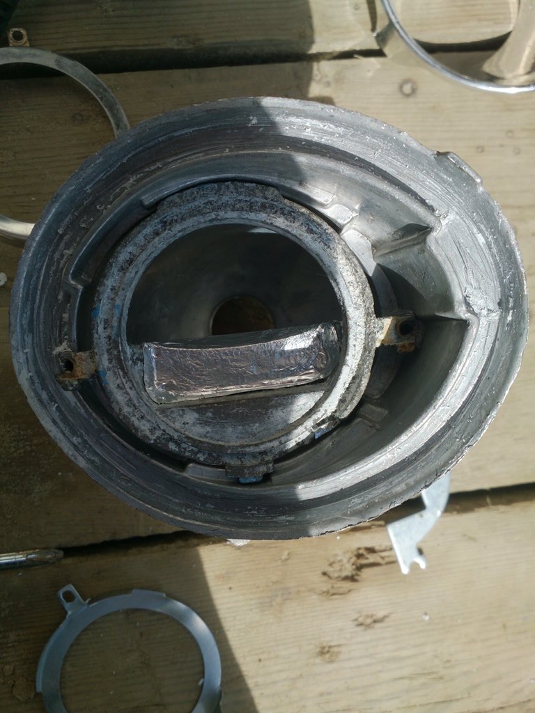

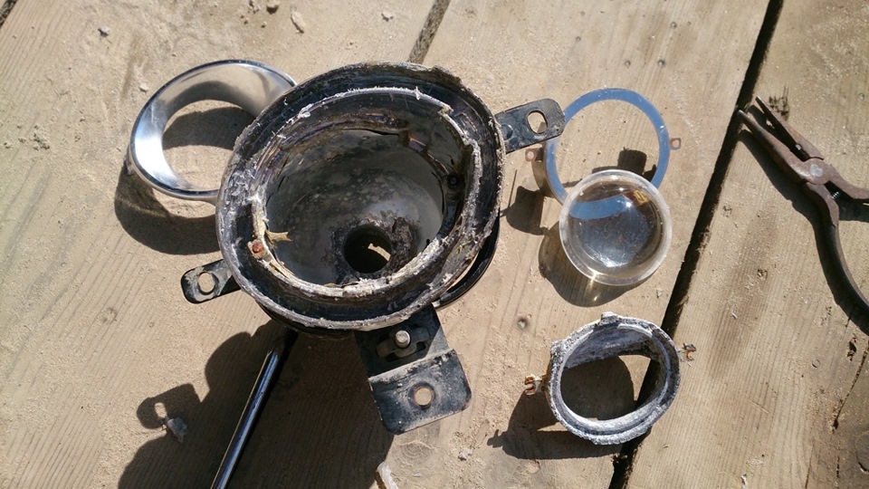

я ее зачистил и сначала было обклеил фольгой но потом меня посетила другая мысль… поставить линзы в новые туманки))) ну я снял правую и тоже разобрал…

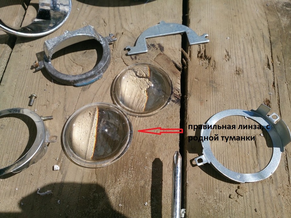

как видно на этой фотографии линзы таки отличаются… обратите внимание на светопропускаемость(солничные лучи под линзами)

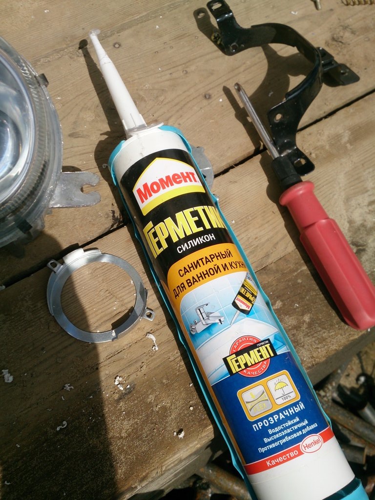

ну и начал я собирать все это дело в новую туманку…
намазал посадочное мксто стекла герметиком с фото выше и посадил стекло зажав скобами…
ну и в конце уже дособирал все на место, крепление самой туманки, крепление лампы, и сразу поставил лампочку.

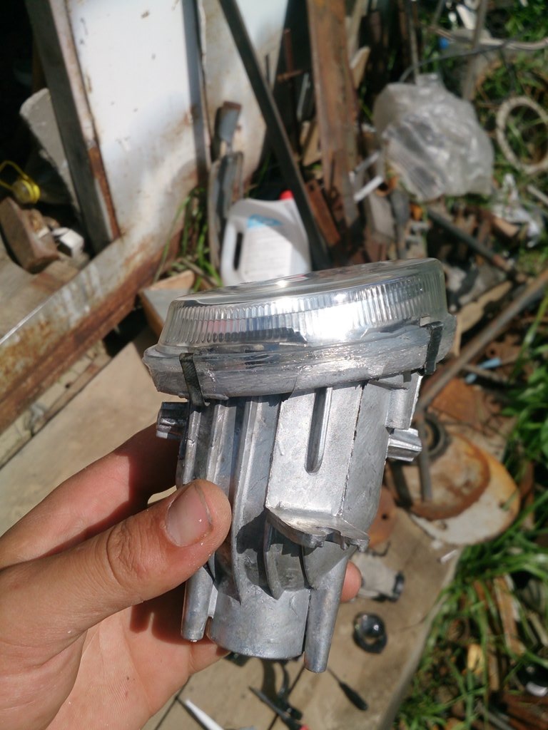

типа того))) новые китайские просто откровенное "Г"))) завтра постараюсь замутить то что хотел))) с правой сделать сразу, то бишь обклеить фольгой))) но наверно буду не фольгной а АЛЮМИНИЕВЫМ СКОТЧЕМ))) он как зеркало))) проверим результат завтра))))
Я не знаю как светят оригинальные. У меня всегда стояли китайские. Вроде не чего было, пока водой не залило.

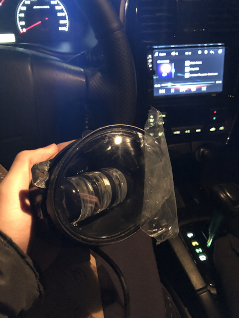

Я но фото не понял — у тебя китайские в пластиковом корпусе или в металлическом? А то б не мучился и поставил бы в новый корпус линзы.
китайские в металическом корпусе! но в них тупо нет отражателя! а это приводит к потере света… я так и сделал, поставил линзу в новый корпус и вуаля… смотри запись в БЖ "ремонт туманок. часть 2".

спасибо))) только вот придется ее снова разобрать, все таки обклею ее толстой фольгой для более лучшего отражения света))) да и сегодня поставил левую родную и был удивлен световому потоку — галочка как на головных фарах!)))

не хило ее временем потрепало)
ага)))
Крутотень))У меня тож такая заср.ная туманка была внутри)
но почему то правая только))) левая в норме))) даже можно сказать как новая))))
значит правая подтекала)у меня вот наоборот была левая((
да нет не подтекала))) там даже вентилируемые отверстия были с завода заклеены))))
согласись, без сырости такого бы не случилось)ведь не зря мы всё так проклеиваем)
