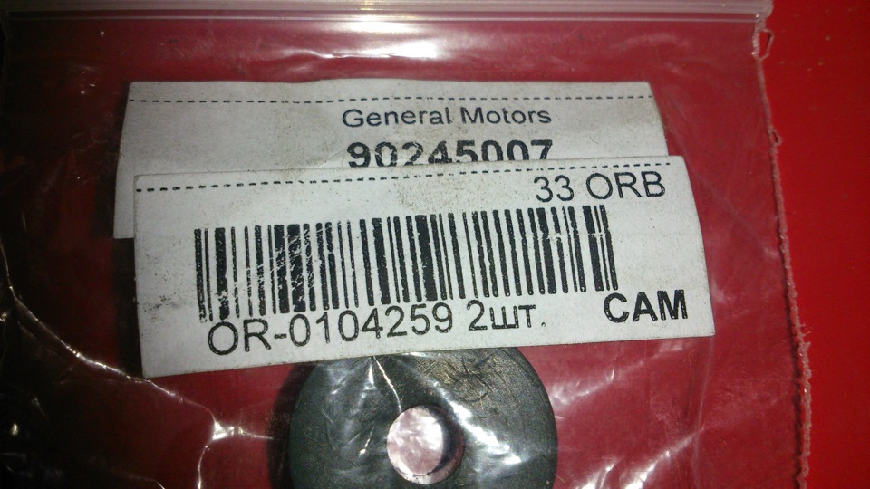

При сборе информации по кондиционеру натолкнулся на интересный момент вроде и коды дают, а человек заказал и ему вместо маленького колечка уплотнительного большой пришёл и т.д. Да и мне нижний амортизатор 3 раза перезаказывать пришлось.
Вообщем кому нибудь да пригодится!
Кольцо уплотнительное трубки кондиционера большое (черное) — 96176434.
Александр, ночи доброй, может вспомнишь какого размера кольца(из 3-ех перечисленных) применяются при замене радиатора кондиционера? Или не сталкивался с этим? Так то копейки стоят, но столько по ошибке мелочи на заказывал…
Привет. Лучше поздно чем никогда :-) насколько помню у радиатора стоят самые большие кольца, но за давностью лет уже не вспомню точно.
Скажи пожалуйста, по сколько и каких резинок нужно заказывать? а то у нас как бы цена кусается.((
резиновые кольца все по 10штук нужны?
Нет. Но экзист меньше не продавал, а в магазинах города тогда одна резинка стоила дороже чем 10 в экзисте.
Спасибо!
Привет не подскажешь насчет уплотнительного кольца на кондюк деу нексия 100 кольца которые к шлангам\патрубкам радиатора кондиционера?
