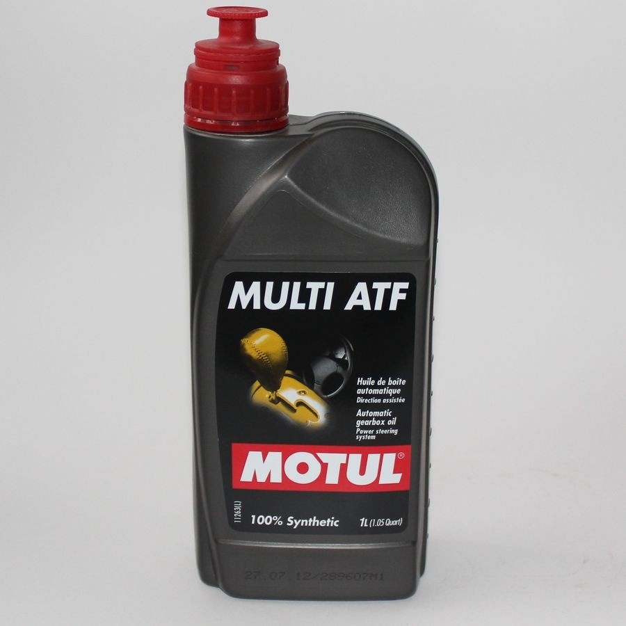

Решил поменять масло в АКПП т.к. жара, лето, да и коробка привередливая и 50 тыс. уже проехал после последней замены . Оригинальное масло, очень дорогое удовольствие . Из аналогов хорошего мало, но всё же я нашел, но загвоздка в том что там 20 литров, а мне надо 10 .
Цена за 20 литров всего 210 у.е.(цена оптовой закупки), предлагаю скинуться и купить 20 л. на 2-их, то есть по 10 л. на каждого (по 105 у.е.) Масло: MOTUL Multi ATF
Описание:
Трансмиссионная жидкость для Автоматических КПП, в том числе для АКПП с функцией ручного выбора передач, а также гидравлических систем.
Жду желающих скинуться на 20л. хорошего масла.

фото поменяй)))) в такой упаковке оно уже два года не выпускает да и тогда оно было полу синтетикой, о чем говорит запись на упаковке. Сейчас упаковка другая mtl-oil.ru/catalog/transmissiya/multi-atf.html и масло стало 100% синтетикой.
А так выбор хороший))) сам на таком езжу не первый год
спасибо за замечание)) просто фото первое попавшееся взял))
