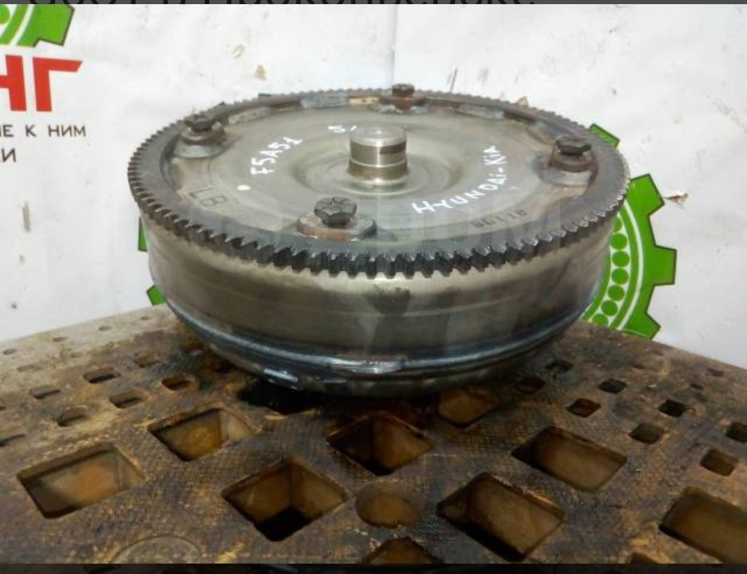

Еще вопрос в деталь 550 и 556 устанавливал вместо стального диска прижимной (который толсты) с целью уменьшить зазор, по моей логике пакет ходит целиком правильно ли, могут ли быть проблемы в узле? Можно ли с моего маховика просто отпилить зубчатое колесо (там прихватки) и соедениеть с бубликом без сложностей?
Так выглядит твой гидротрансформатор

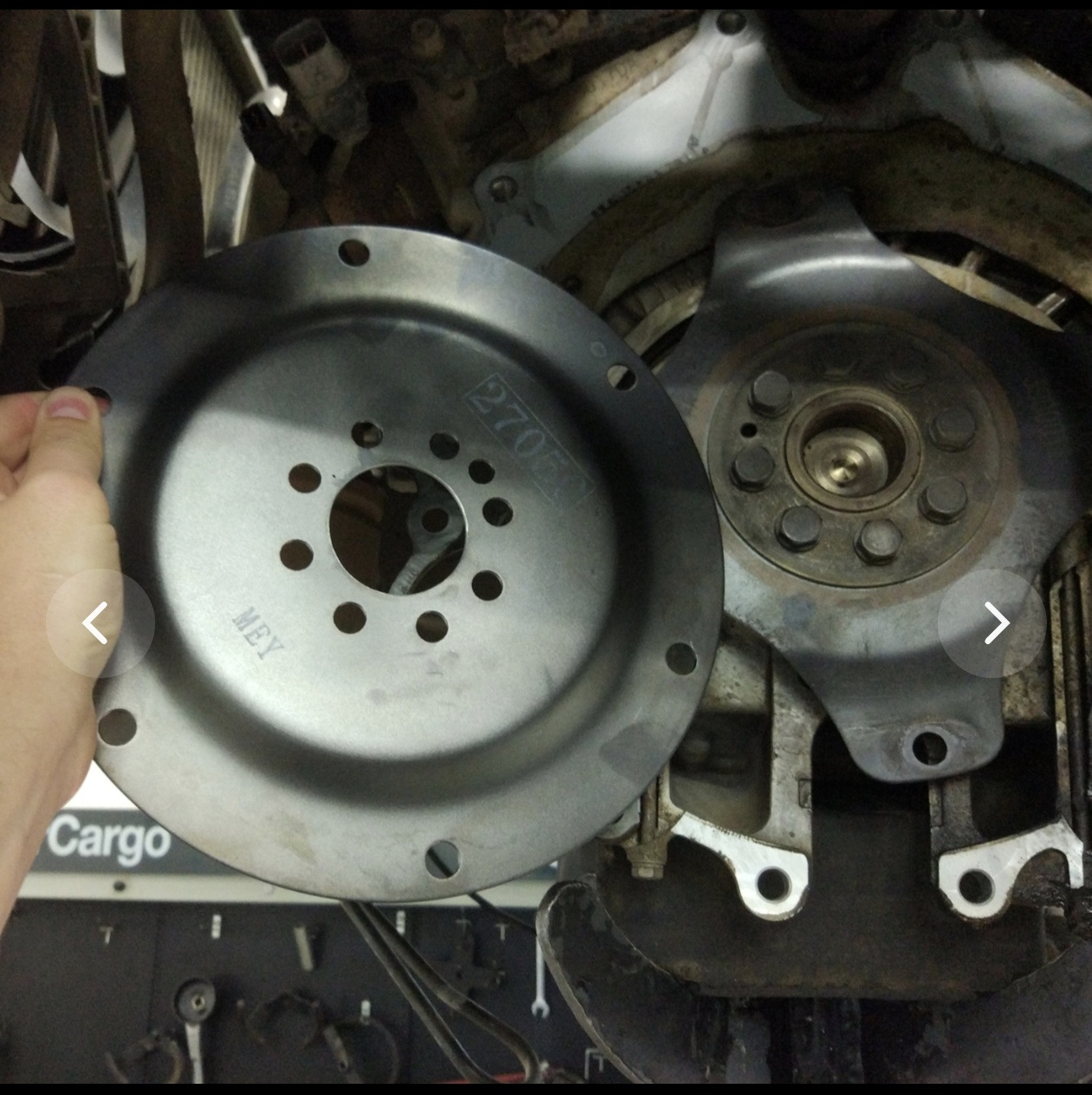

Необходимо сравнить высоту самого бублика, сравнить высоты крепления маховика. Если они совпадают, то может прикрутить свой маховик. Только у тебя получится двойной винец. Если высоты разные, то нужно будет менять и маховик.
Возможно где-то найти параметры размеров? И как правильно измерить высоту бублика? Маховик поменять не проблема просто с целью экономии и меньших заморочек по поиску хотел зубчатое колесо на мазовике просто отрезать
Тогда может не входить в зацепление стартер
У меня зубчатое колесо надевается как бы поверх фланца бублика.

С маховик ом оказывается тоже не все просто у меня 7 отверстий для болтов а на 2х других по 8

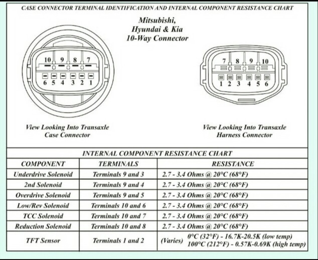

Попробуйте по данной схеме проверить соленойды
Спасибо проверю
kalyvan
Промерил сопротивления все в этих диапазонах

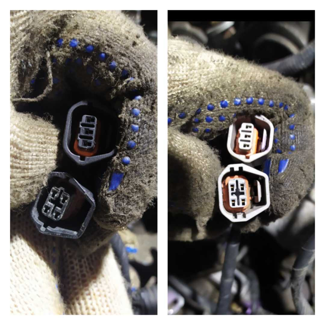

На АКПП ещё есть два датчика скорости. Может фишки плохо одеты

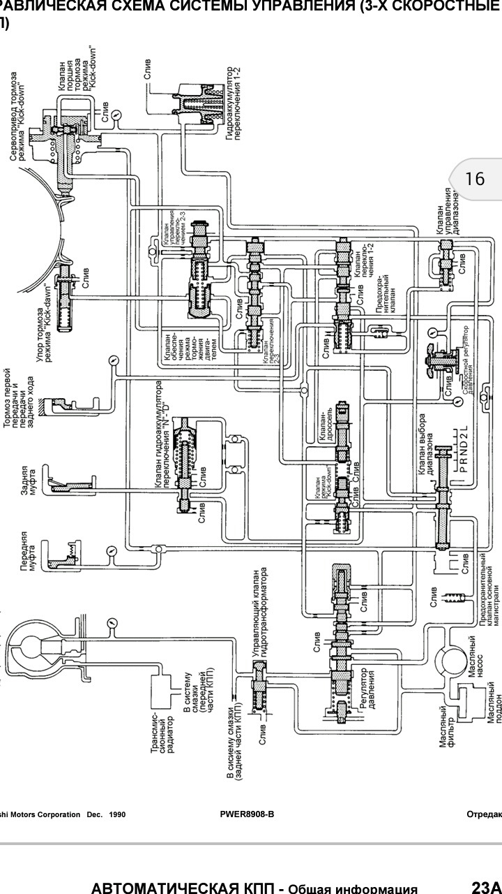

Надо попробовать, по той схеме которую я скидывал, посчелкать соленойдами. Коротко подать 12в
Подал 12в отчётливо слышны саленоиды

Например, на коробку F5A51.

Здравствуйте. Вопрос относительно АКПП F5A421E7A2. Разные 2 датчика. Точнее фишки подключения. На 4 пина с косы мицу фто а на 3 пина были с контрактой акпп. Скажите пожалуйста что это за датчики что бы я мог их приобрести. Или можно заменить фишки. Как быть? Спасибо.
Здравствуйте. Ставьте свой датчик. Под вашу косу.

судя по схеме, то там все основано на механике. Возможно проблема в тормозной лннте(износ).
здравствуйте, вопрос такой, нужно узнать какой соленойд к какой передаче, коробка f4a42, соната 1999 года.рас уже менял но поменял методом прозвона.сейчас проблема в другом, на холодную переклюение со второй на третью стало весьма чувствоватся при прогретой коробке вместо переключения идет блокировка колес, как будто жмешь на тормоза. если газ давить дальше, то скорость дергается несколько рас и клинит при остановке отпускает и опять едет 1-2 на третью не переключает.хотя с горы на нетральной включаешь D и она перескакивает на третью на четвертую, но сама не может.грешу на замененный соленойд.но хотел бы уточнить на какой он передаче стоит.у меня их пять, заменил слева нижний. заранее спасибо.
Огромнейшее тебе спасибо! По схеме получается как рас второй соленойд и не даёт ей переключиться на вторую. Я немного ошибся не переключает на вторую а не на третью. Спасибо тебе большое, за неделю весь интернет перекопал.
Не за что, отпишись если все получиться.

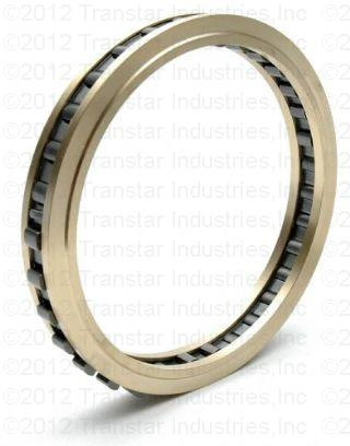

а кто скажет на схеме обгонная муфта под каким номером,
Под номером 652

F4a4 можно заменить на F5a5? В чем разница между F5a41 и а51, кроме кол-ва момента который они держат?
При желании можно сделать всё.
У F4A4 и F5a5 разные посадочные места под двигатель (колокол). А на второй вопрос вы ответили сами.
Если есть Орегон, то колокол можно и сварить. Также нужно заменить блок управления акпп.

Еще подскажи какое нормальное состояние клапана соленоида — открытое или закрытое? Мерять сопротивление в каком состоянии? И какое оно должно быть на горячую и холодную? Чо то найти не могу нигде.
Нормальное состояние — закрыт. При подачи напряжения слышен щелчок.
Температура не должна влиять
Доброго дня. Вопрос по соленоидам у меня) Диагностика показала ошибку в коробке 32 UD SOL.OPEN (Электромагнитный клапан управления муфтой пониженных передач), ушла в аварийный режим. Как понять какой из соленоидов помер? Только сопротивление на них на всех померяв?
Если через разъём то да. Если крышка снята, то можно на прямую.
