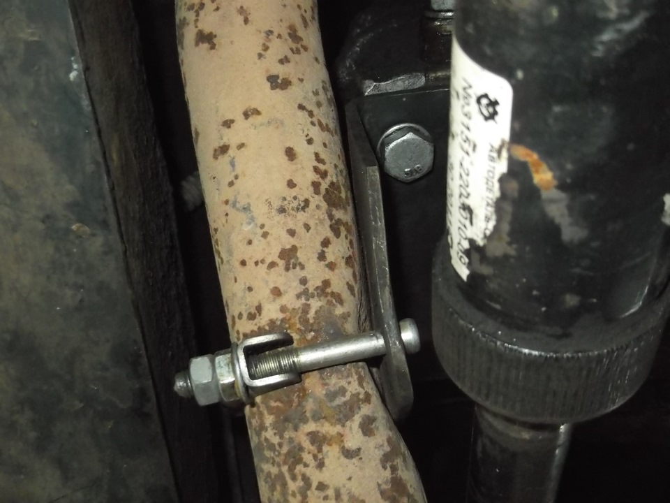

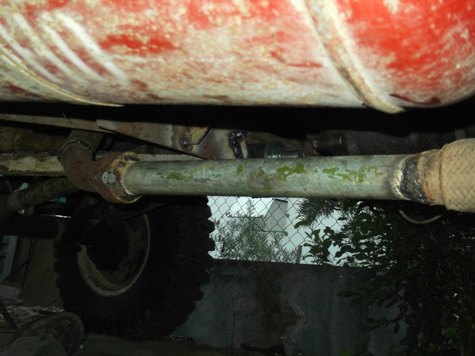

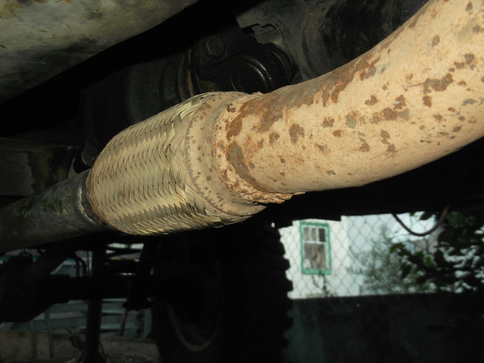

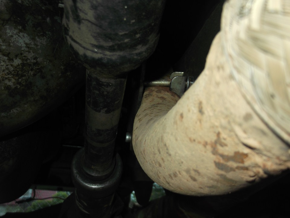

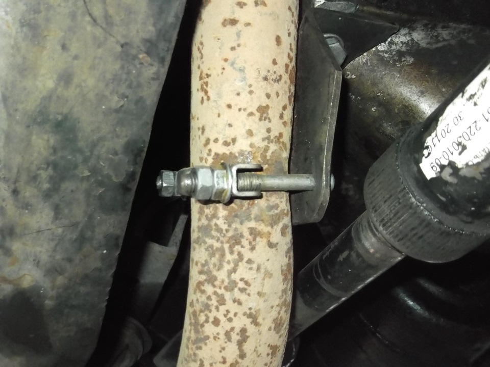

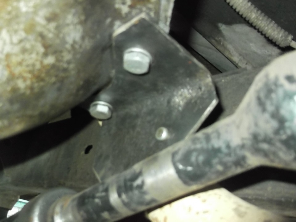

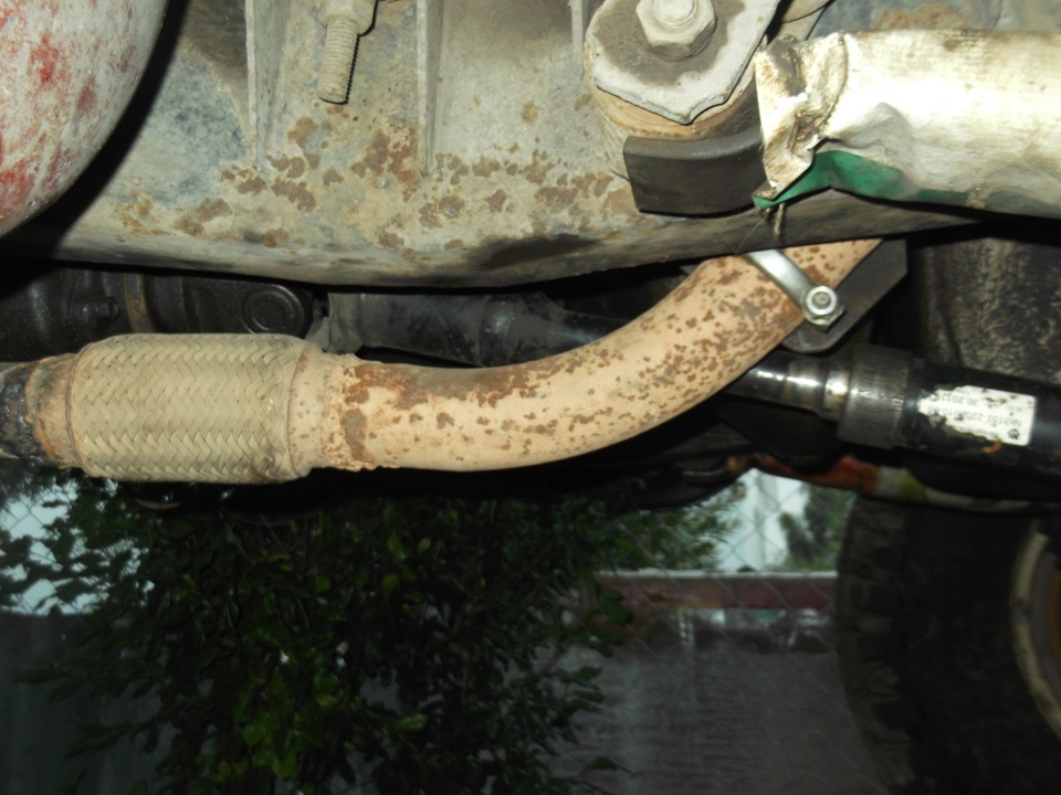

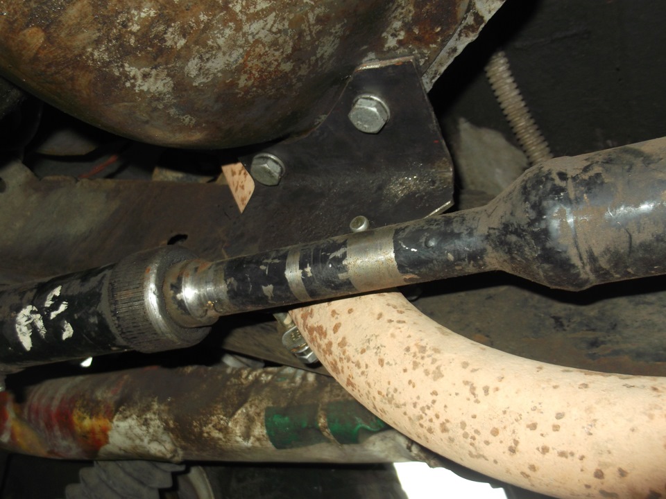

Сделана опора давно уже, в замен опоры на раздатке, так как в трубу вварен сильфон, для снятия вибраций от мотора.
