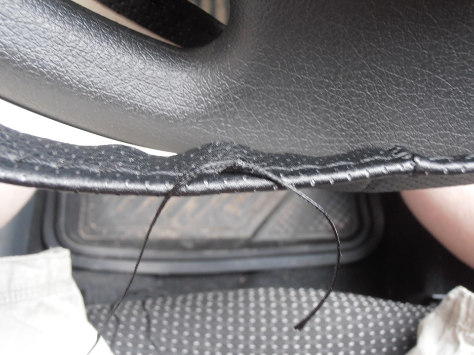

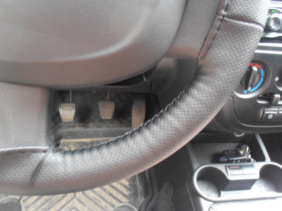

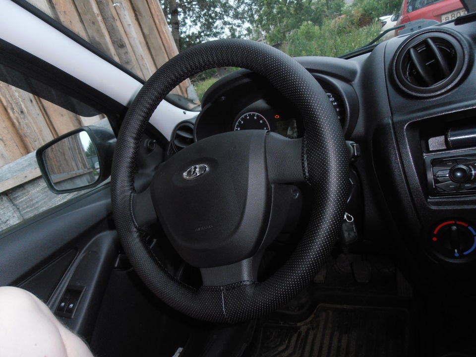

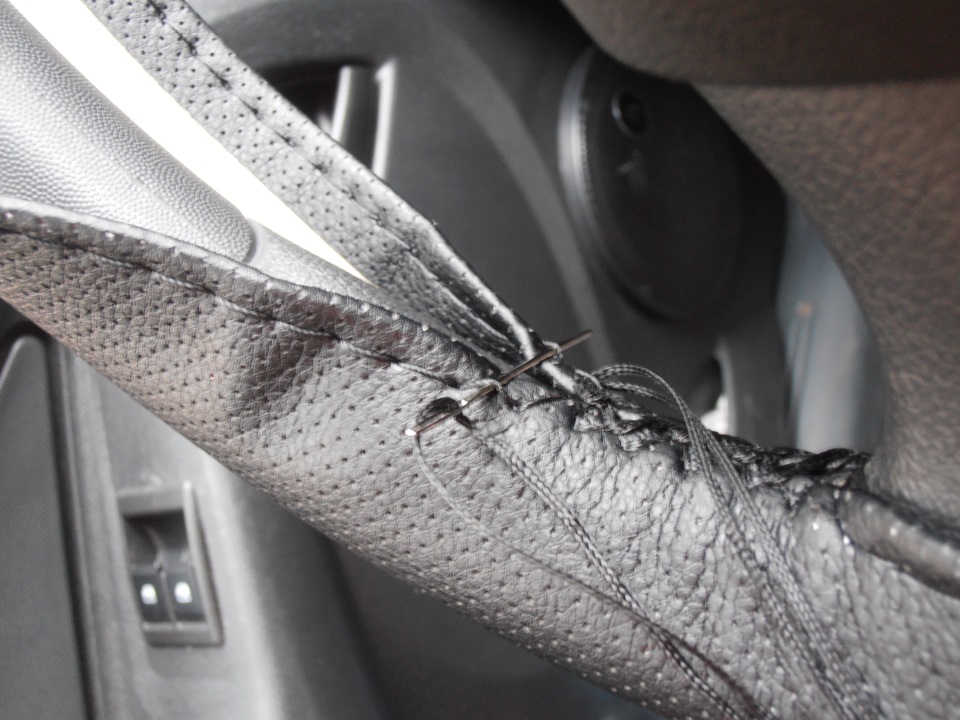

Вечером, как появилось время пошел устанавливать покупку из предыдущего поста.
Прикинул по размеру — подходит идеально. Мочить не стал, говорят и так хорошо ляжет.
Шов само собой сделал внизу для симметрии так сказать.
Нитку делаем вдвойне, ибо в одну сразу порвал.
Ну и понеслась:

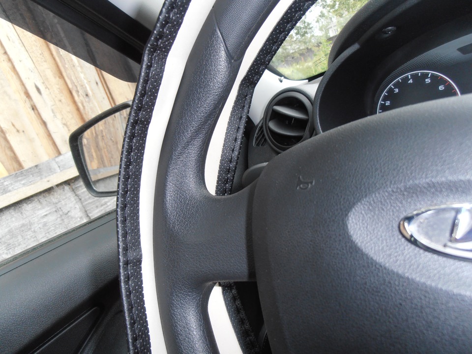

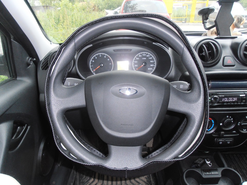

Начинал снизу. Цеплял ближний и дальний край от себя
В процессе советую найти для себя самое удобное место и просто поворачивать руль)

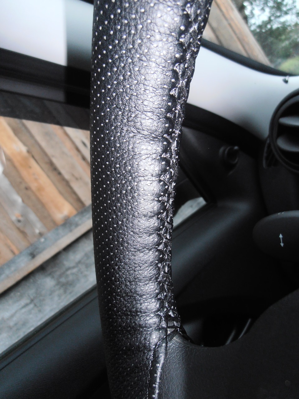

В одном месте сильно сдуру перетянул и порвал нитку, которой прошита оплетка, поэтому мне нитки понадобилось чуть больше. Пришлось наращивать сантиметров десять похожей.

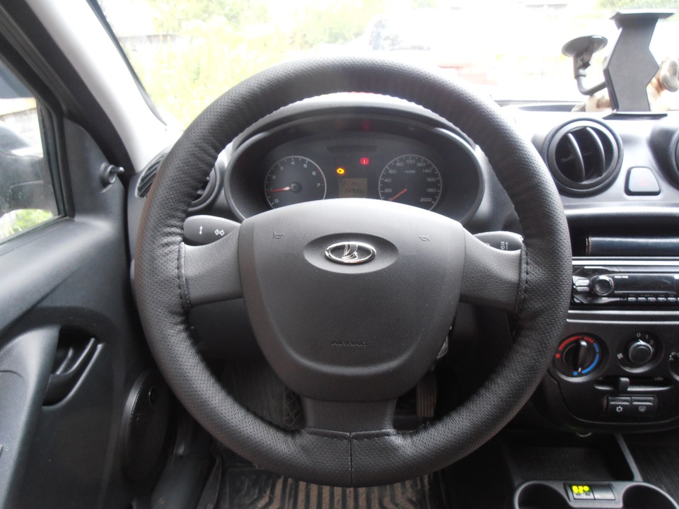

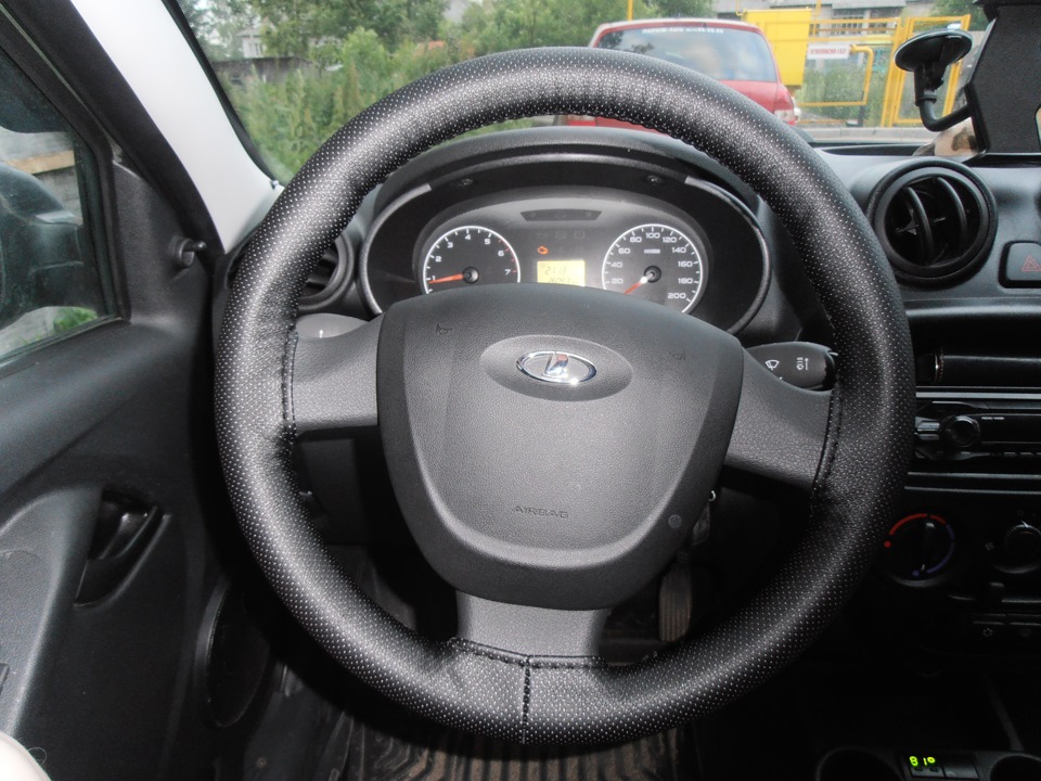

В итоге все получилось довольно аккуратно. Хват очень нравится, и на ощупь достойно. По долговечности посмотрим)
Удачи!
