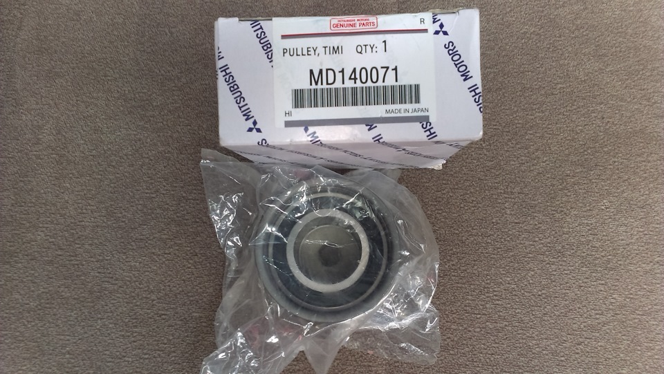

Пришло время менять ремень ГРМ, да и стук какой то появился, после 2500 оборотов.
Посоветовался с друзьями по поводу стука, решили, что может стучать гидронатяжитель, или ролик, или помпа.
Решил поменять всё, и на эту тему раздобыл ролик в инете, если кому интересно выкладываю.
Замена в сервисе от 5 000 руб до 12 000 (дикие ребята, объявили такую сумму, только за работу, без запчастей) :)
Я буду менять в сервисе на Шоссейной за 6 000.
Там сервис по мицубикам, я там ходовую менял, за день поменяли всю ходовую в круг, но это другая история, вообщем нормальный сервис и цены не загибают.
Решил поменять ремень ГРМ "в полной комплектации" :)

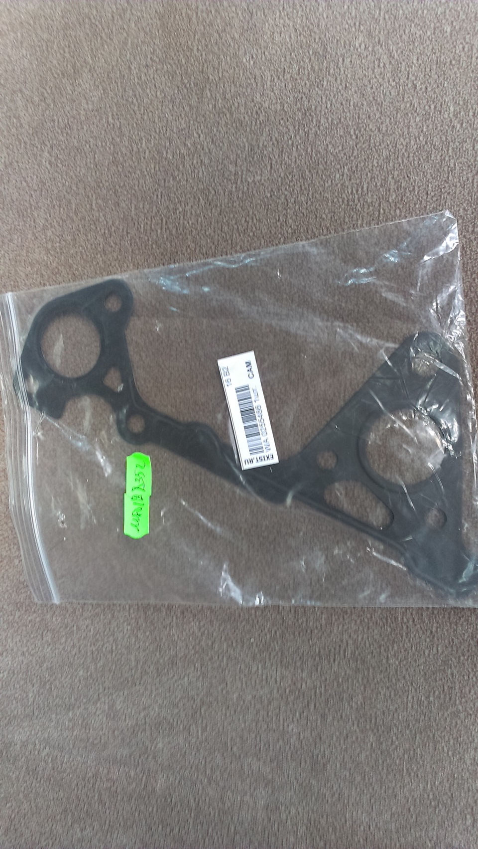

Для этого мне понадобиться: сам ремень ГРМ, ролик поддержки ремня ГРМ, ролик натяжителя ремня ГРМ, натяжитель ремня ГРМ, 2 сальника распредвала передних, сальник коленвала передний, водяной насос (помпа обычно идёт в комплекте с прокладками, но я заказал и отдельно прокладку)
итог: запчасти 11 520 и замена 6 000 = 17 520
Это при полной замене всех узлов ГРМ

Натяжитель ремня ГРМ живой?
Тоже пора озадачиться покупкой, для начала, всех запчастей))) Больше ничего по ходу нет необходимости менять? Или список можно еще чем-нибудь пополнить? :-)
Когда доберусь до сервиса, там скажут :) но я вроде всё учёл, по идее больше в ГРМ менять нечего :)
Можно за одно все ремни и ролики натяжные за одно поменять, мне это предложили сделать бесплатно, как бонус :) всё равно все ремни снимать будут, а ролики открутить минутное дело, я сам недавно менял, проблем не возникло.
