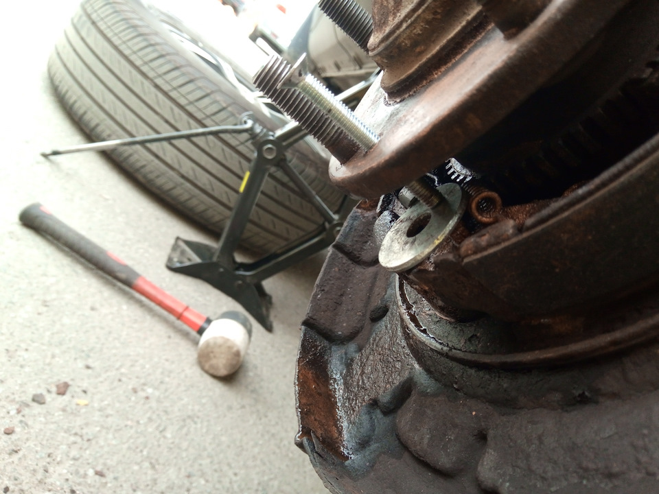

Ручной тормоз утратил былую цепкость? Приходится тянуть рычаг до самой крыши, чтобы хоть немного застопорить автомобиль? Чувство "неуверенной парковки" не дает тебе покоя? Читай дальше и все твои проблемы рассосутся как по волшебству!
1)Тебе может помочь натяжение тросика ручника с помощью гайки спрятавшейся под дном бардачка центральной консоли: открываешь бардачок центральной консоли и голыми руками вытаскиваешь его основание из консоли, под ним находится тросик с гайкой натяжения. Вращай ее по часовой стрелке до наступления уверенного стопорения на 7-8 щелчков. Это может малыми жертвами частично решить твою проблему, но дело тут не только в натяжении!
2) Замена колодок ручника вряд ли поможет, ведь дело скорее всего не в них. При нормальной эксплуатации они практически не изнашиваются и даже являясь ярым любителем дать угла с помощью ручника ты просто вырвешь колодки из посадочных мест, нежели сотрёшь их до основания. Есть вариант забыть про взведенный ручник и попробовать так покататься весь день, но и это вряд ли получится, если только ты не глух, слеп, или женщина.
Ведь хитрые корейцы снабдили автомобиль датчиком стояночного тормоза который во включенном состоянии выводит красный восклицательный знак на приборную панель, и даже проигнорировав его и удачной попытке тронутся, истошный писк аварийного сигнала и включающийся свет в салоне, должны намекнуть, что здесь что-то не так.
3) И вот настоящая причина твоего беспокойства!
А именно наглухо закисший рычаг разведения колодок стояночного тормоза, что по всей видимости является особенностью конструкции словакской сборки!
Оживить его, труда не составит, но находится этот рычаг в самой глубине тормозной системы и добраться до него, выковырять, очистить и собрать все в обратном порядке, будет целое приключение, а их как известно два.
Ну что же дорогой друг, теперь ты знаешь где собака зарыта! И если ты достаточно смел и чувствуешь в себе силу самостоятельно вылечить данный недуг своего железного коня, не обращаясь в разного рода сто, то можешь смело рассчитывать на мою поддержку, так что запасись терпением, свободным временем, инструментами и другими атрибутами необходимыми тебе для приятного времяпрепровождения, которые позволят нам окунутся в удивительный мир твоей тормозной системы.
Нам потребуется: ключи на 12, 14, 17, торцовая головка на 14, пассатижи, плоскогубцы, отвертка с плоским лезвием, топор, доска, веревочка, молоток, WD-40. Желательно: железная щетка, жидкость для очистки тормозных дисков, медная паста.
1) Для начала застопорите автомобиль, положив под колеса предметы, препятствующие его откату, включите передачу, снимите с ручника!
2) Ослабьте гайки на выбранном заднем колесе, поддомкратте, снимите колесо, колесо разместите под днищем автомобиля для страховки.
3) открутите два болта крепящие скобу суппорта к поворотному кулаку с помощью торцовой головки на 14, либо накидного ключа., снимите суппорт в сборе с тормозного диска, возможно потребуется немного разжать колодки, повесьте суппорт на проволоку прикрепив к пружине амортизатора, либо положите на что-нибуть, лижбы он не висел на тормозном шланге.
4) Открутите крестовой отверткой болт прижимающий тормозной диск к ступице, снимите диск. (может потребоваться равномерно постучать с разных сторон диска, например резиновым молотком или чем либо щадящим поверхность диска.)
5)Нажмите на чашку опорной стойки придерживая стержень с другой стороны поверните чашку на 90градусов, либо нажмите на чашку и поверните стержень на 90градусов.
6)Снимите все пружинки орудуя плоской отверткой и по необходимости пассатижами, запоминая расположение и складывая все в одну емкость. Можно сложить все в стаканчик и залить вэдэшкой, снимите колодки.
Уже можно увидеть рычаг разведения колодок, а значит мы на верном пути!
7)Полезайте под авто, снимите тросик ручника и выкрутите три болта из направляющей тросика.
Снимите направляющую и сальник рычага, запомните положение сальника
8)Вот тут начинаются нано технологии и я раскрываю собственный уникальный метод!
Нужно извлечь рычаг, извлекается он исключительно в сложенном состоянии, но проблема в том, что он закис! Итак действуем!
8.1)Поливаем рычаг WD-40, а мешающуюся пружинку привязываем веревочкой, и пока это дело откисает, берем топор, доску и идем мастерить специальную дилерскую приспособу! А это собственно говоря два клина для стопорения рычага и небольшой дрын, чтобы упереть его в крючок рычага с другой стороны и хирачить по нему молотком!
или так
9)Легкими движениями, один клин вставляем между рычагом и шестерней датчика частоты вращения колеса вкручиваем клин, вращением ступицы и слегка заколачиваем его для надежности, примерно так:
Второй клин вбиваем между ступицей и рычагом:
10) теперь, когда рычаг зафиксирован, можно его сомкнуть.
С другой стороны тормозного щита, сомкните крючок до конца: через деревяшку постучите по нему молотком
Сомкнутый он выглядит так
бить нужно со стороны двигателя в сторону багажника, то есть от передней части автомобиля к задней
вы поймете, что рычаг сомкнулся по более глухим и твердым ударам.
Выходит рычаг туговато, с небольшим усилием, поэтому важно чтобы он был сложен.
11)Вытащите рычаг пассатижами со стороны передней части автомобиля (там где мотор).
12)Теперь когда рычаг разведения колодок ручника у нас в руках, нужно привести его в рабочее состояние, для этого обильно поливая вэдэшкой место соединения начинаем сводить и разводить его
самое трудное это сдвинуть его с места первый раз, а потом все легче и легче с каждым движением, WD-40 растворит и смоет всю ржавчину.
Продолжайте до тех пор пока рычаг не начнет смыкаться под собственным весом.
13)Для предотвращения дальнейшего закисания смажьте рычаг в местах соприкосновения металлов консистентной смазкой, лучше использовать термостойкую, я использовал смазку для направляющих колодок от BMW
14)Собери все в обратном порядке, желательно очистить колодки средством для очистки дисков. Ступицу пройти железной щеткой и смазать медной пастой, также смазать места соприкосновения тормозного диска с колесом.
Удачи друг, у тебя еще второе колесо!)

Сегодня занимался этой проблемой. Добавлю от себя. Первым делом нужно ослабить тросик ручник а в салоне. Максимально ослабить. Так легче будет снять трос с крючка механизма. Я снял ступицу целиком, так можно вытащить этот механизм в заклинившем состоянии.

Вношу свою лепту в оживлении данного девайса. Зачем лить столько не дешевой ВДшки? Нужно просто снять стопорное кольцо штифта (на заставке видео его хорошо видно), выбить штифт и все протереть, прочистить(если сильно то наждачкой) и собрать и смазать. Всем бобра!
Делал сегодня по вашему методу. Спасибо! Без ваших подсказок было бы туго…
