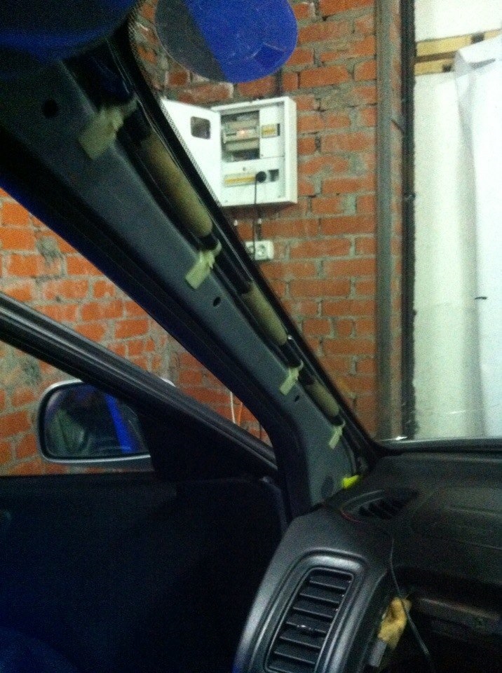

Запитываться я решил от салонной лампы. Оба провда от которой идут в левой стойке. Плюс для подсветки соединяем с плюсом от лампы, а минус соединяем со вторым проводом — который на концевики дверей идет. В таком режиме при открывании любой из дверей подсветка включается. При закрывании дверей подсветка как и салонная лампа медленно гаснет. В добавок ко всему её можно включить на постоянный режим переключателем на салонном плафоне.
Проводку аккуратно протягиваем вдоль стойки и через торпеду протаскиваем вниз за бордачком. Там последовательно соединяем одну половину диодной ленты, на выходе её провода идутна водительскую сторону также снизу под торпедой, а там вторая половина ленты.

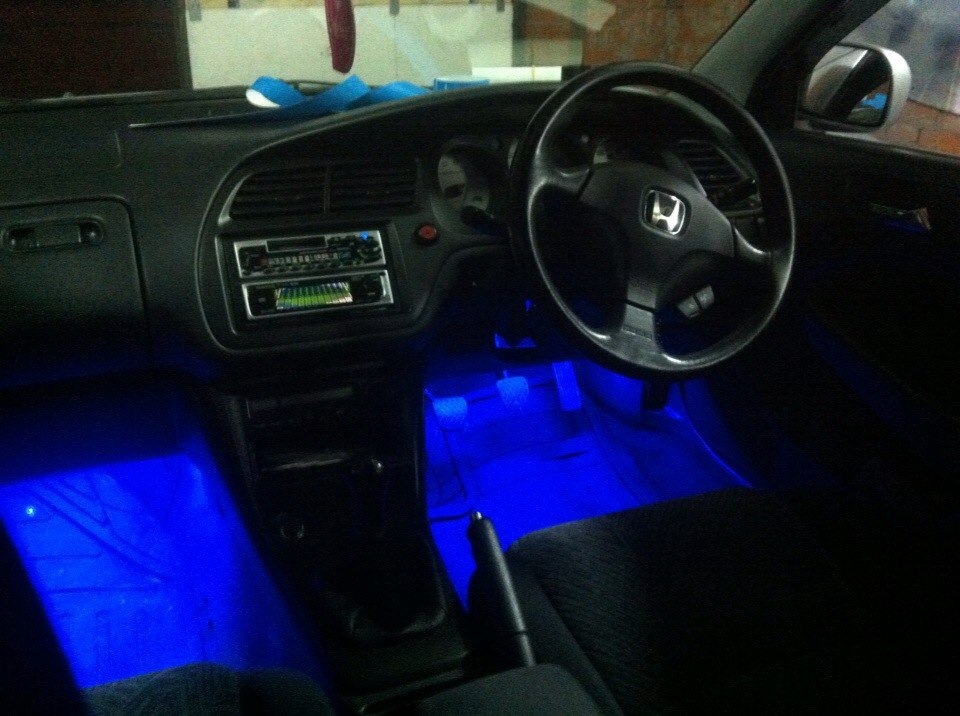

Ну вот собственно и всё, ленту клеил на 2х сторонний скотч, и с краев все закрепил хомутами. Всё собираем обратно и радуемся синей подсветке!))
Всё это выглядит как то вот так!)

Лента цельная или с двух кусков?
Из двух, соединённых последовательно через разъём
А цельный кусок там не просунешь?
Почему просунешь, просто там зачем сам промежуток подсвечивать))
