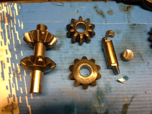

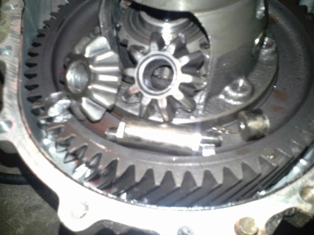

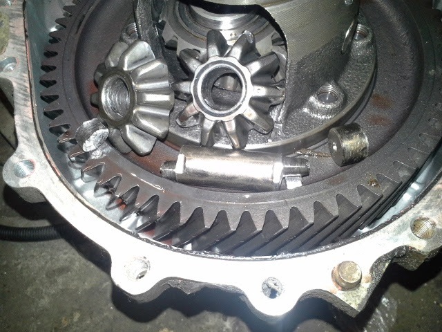

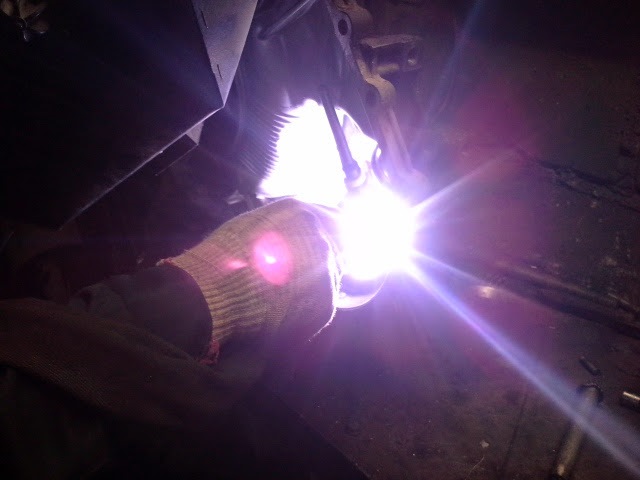

перед продажей, как чесный человек поменял в акпп масло, фильтр, изношеный дифференциал и шрус.
автомат как часы заработал, но при включении задней появился ударчик…
ну и хрен с ним, адаптируется — подумал я, но на всякий случай проверил опоры двс, мож в них дело…
продал…

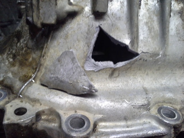

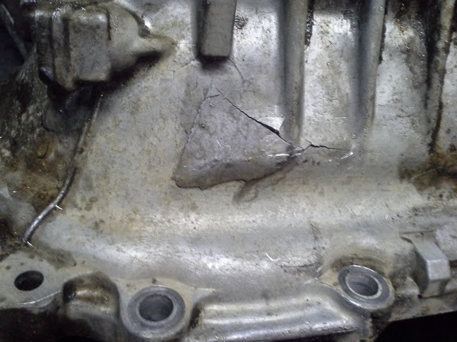

на прошло и двух недель, как звонит новый хозяин и говорит: включил заднюю, проехал чутка, потом удар и все, ни в перед ни назад, ни парковки.
ой бяда — огорчение… а мне как раз не до него… вот приходится две машины паралельно в нерабочее время чинить.моя вторая сегоднешняя тема

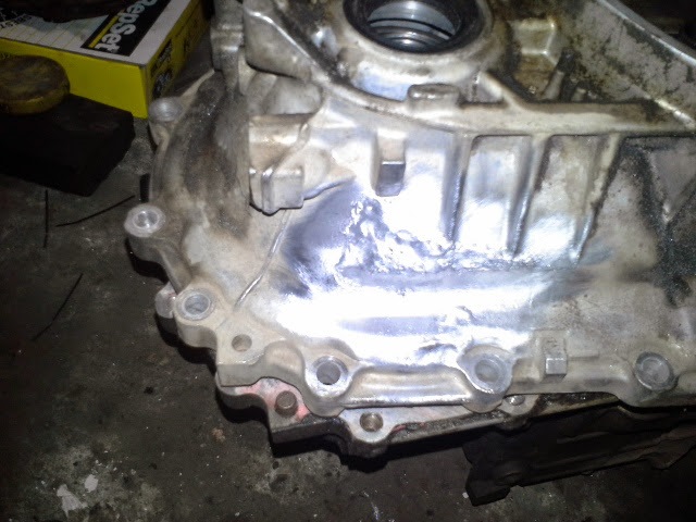

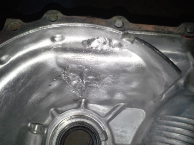

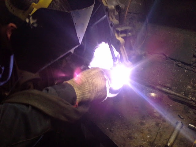

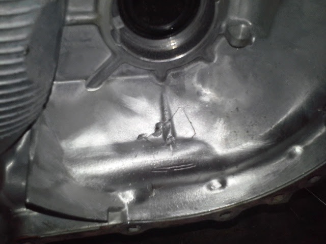

в итоге — новая ось сателлитов, развернуть отверстие под ось в шестернях, заварить дырку в корпусе и еще побегает))) завтра сборка…
самое обидное что этот дифференциал мой знакомый совершенно недавно покупал в свою коробку при ее ремонте. брал как новую…ктото где то кого то обманул… и судя по тому что его акпп после ремонта не прожила идвух замен масла- я знаю кто!
не умеют в коломне акпп переберать, ой не умеют…
последнее фото: как должно быть и что стало

палец то наверное был из штока амортизатора сделан до этого вот и сломался)) было такое как то пробовал эксперементировать, 2 месяца и так же все вылетело и выкинул коробку)))
Хм…
С виду штатный.
Там нужно небольшую проточку в пальце делать чтобы масло попадало, раньше так и было в старых машинах, а сейчас всё плотняком ставится, если где буксанёшь немного — перегрев и прихват, потом только покататься немного пока раздолбает яйцо или сожрёт палец.
в самом диффе палец вышибло ?
Сьело ось сателитов. Позже крупнее фото добавлю
