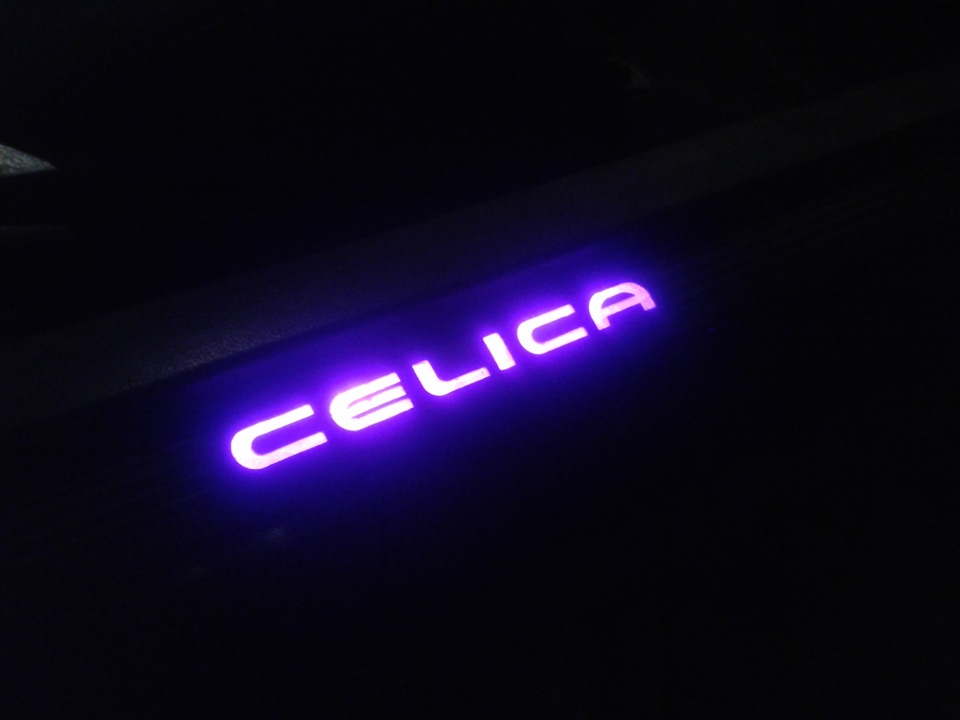

Решила добавить немного цвета и света своей машинке) Взгляд упал на скучные серые стоковые пороги, на которых есть надпись CELICA… Ну да, точно! Светиться будет она!=)
Вообще, для этой цели существуют специальные накладки с уже готовой иллюминациией, но мы не ищем легких путей)

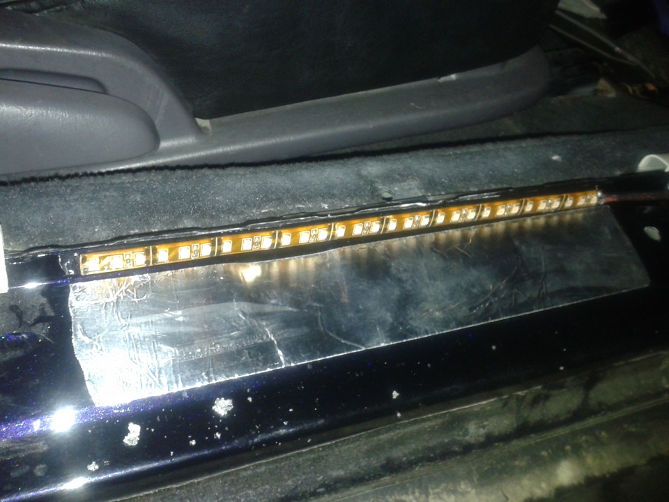

Хотя, на самом деле, схема проста: лазером по контуру вырезается лишний пластик из букв, а в образовавшуюся пустоту заливается эпоксидка. Изнутри в качестве источника света клеится светодиодная лента желаемого цвета (кстати, у готовых накладок выбор цвета ограничен, если вообще существует) и отражатель для лучшего рассеивания.
Подключается всё это дело на открытие дверей. Подключение сделано так, что подсветка порогов зажигается даже если селектор на потолке не стоит в положении DOOR.
Эпоксидка залита прозрачная вместо белой, в ней красиво играет и переливается свет, в общем полный 3D-эффект) и цвет получился потрясающий!

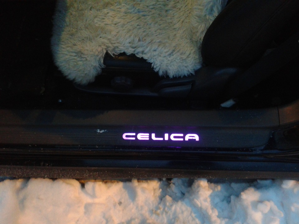

Единственный косяк что там должна быть ювелирная работа, иначе днём, когда подсветки не будет будут заметны косяки в виде несовсем точно вырезанных букв или неровности заливки эпоксидки.
Выложи фотки без подсветки или хотя-бы при дневном освещении, интересно как вышло.
там всё ок. вырезано лазером, залито ровно.
интересно посмотреть как вышло. Эпоксидка не помутнеет через время?
нет, это качественная.
ваще огонь, давно хочу пороги с подсветкой…пожалуй стырю тоже)
А есть фото как смотриться при дневном свете?
там предпоследняя фотка сделана в сумерках. При дневном еще светлее буковки
