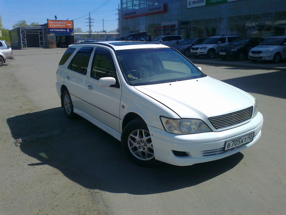

Ну вот я созрел я на ремонт кузовины. Передний бампер как то внезапно совсем поломался, плюс еще и задний мне поцарапали.
Вот и настала неделя "Х". загнал свою ласточку в гараж и начал разбирать. Снял передний бампер сначала и занялся его восстановлением. Т.к. он уже был паяный неоднократно (а именно я насчитал на нем 6 швов) и лопнутый он был по этим же швам было решено воспользоваться эпоксидкой. в течении 2 дней и его клеел и усиливал в слабых местахгде он болтался. Итог: передний бампер из эпоксидки. Ха.
Когда был готов передний бампер, снял пороги и задний бампер и начал подготавливать их к покраске. на всю подготовку ушло 3 дня.
Расчет стоимости:
-Эпоксидная смола (200мл) 3*90р= 270р
-Бинт дох… = бесплатно
-Шпакля для пластика (150гр) 1*150р=150р
-Наждачная бумага (всякая разная) = 300р
-Краска (1кг) = 1100р
-Грунтовка (1кг) = непомню сколько
-Новый покрасочный пистолет = 2500р
Итого = 4320 (без учета грунта)
В молярках Кургана за эту работу мне говорили 7-8 т.р. с учетом того что я сам все сниму и привезу к ним.
