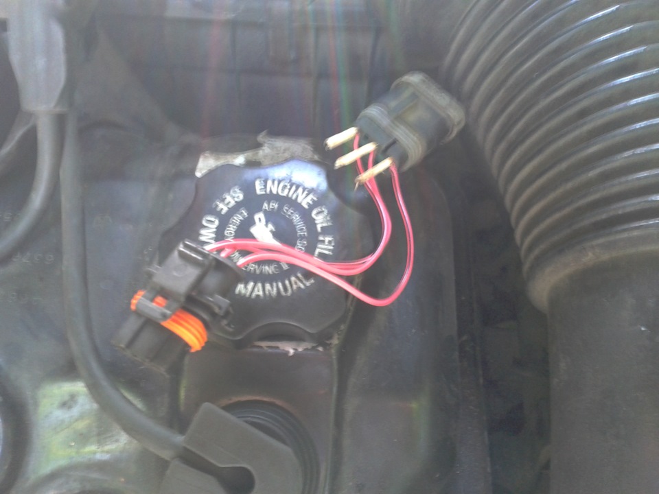

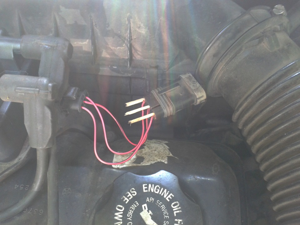

ну и как тестовый запуск я подумал нормально будет. просто провода тоньше чем в родном разъеме…в общем поехал я и местами машина все равно подтраивать начала.вылезла опять р0304 и я очень расстроился…ибо обратно 1500 км ехать в трясучке и 8к на бенз отвалить невариант…полез опять смотреть в чем дело.решил глянуть компрессию…везде по 13 очков. полез смотреть форсунки…на 4 цилиндре форсунка чем-то подзабилась на входе…прочистил все пинцетом.повыковыривал. аккуратно надфилем тонким прошелся поставил назад и все пропало! :) радости не было предела и я поехал кататься по всему Новороссийску с громкой музыкой ну все как полагается.там все местные так ездят :)) больше проблем не было…но настал день отъезда.я немного поссорился с маман по телефону.ничего серьезного.и на нервяках, паркуясь задним ходом, слегка въехал в бампер в бампер мицубиси кольт.доломал свою рамку номера тем самым…сразу вышла хозяйка.начала рамсить мол то се новый бампер надо. а там маленькая невидимая царапка у нее рядом с номером и все. ее даже не видно…только если специально туда смотреть.хотели гаи.но там говорят гайцы приезжают очень долго.договорились на 2 тыс руб и претензий нет…пришлось отдать деньги.потом я сходил последний раз на море.собрал вещи и поехал домой…зубочистки так и остались кстати! и все 1600 км никаких проблем с ними не возникло :)))) на обратном пути дал гари и положил стрелку спидометра неона.до отсечки. он едет все 200 км/ч, что меня очень порадовало.правда я на этой скорости проехал под камерой и теперь жду штраф оттуда…ехал давал гари до одного страшного момента.без ложки дегтя не обошлось в последний момент…839 км дороги Новороссийск-Москва (м4) ситуация: по две полосы в каждую сторону, я заехал на гору и начал с нее съезжать.ехал не особо быстро.обгонял всех, кто едет в правом ряду.нас таких была колонна целая.скорость 140.внизу горы вижу начало обгоняющей колонны.первая едет ВАЗ классика, за ней рено логан, обгоняют фуру. от меня это было метров 200-300 я все хорошо видел.тут Таз зачем-то резко затормозил, хотя я четко видел, что перед ним ничего нет…можно было фуру обгонять дальше.никаких преград и т.п. Таз останавливается почти полностью а Логан, который сзади ехал со всего маху тазу в жопу…таз вспыхнул как порох в пороховнице…жопа вмята до задней стойки…удар пришелся на сторону бензобака…все кто ехал рядом в тот момент сразу остановились.давай доставать огнетушители.я тоже достал свой, было много людей и много огнетушителей…но мы ничего не смогли сделать.машина пылала на всю мощь.люди внутри были пристегнуты и достать их не было возможности…когда они там перестали уже кричать все уже просто стояли и нервно курили, смотря, как догорает жигуль…погибло 3 человека 2 взрослых и 1 ребенок.все погибшие ехали в жигулях…в рено логане никто не пострадал, хотя там было больше людей и тоже семья с детьми…жалко водителя логана.его скорее всего посадят…хотя там вариантов увернуться или оттормозиться не было…отдал им всю воду питьевую, которая у меня была.ибо им предстояло долго быть на ссолнцепеке…я насчитал больше 40 огнетушителей пустых.вся дорога была в порошке.о том, что рвануть может я тогда не думал…никто не думал.делали что могли…после этого случая меня трясло всю дорогу.нога на педаль газа не так уверенно нажимала…спать не хотелось.так и доехал до дома через экзист…забрал резинки на фары.
