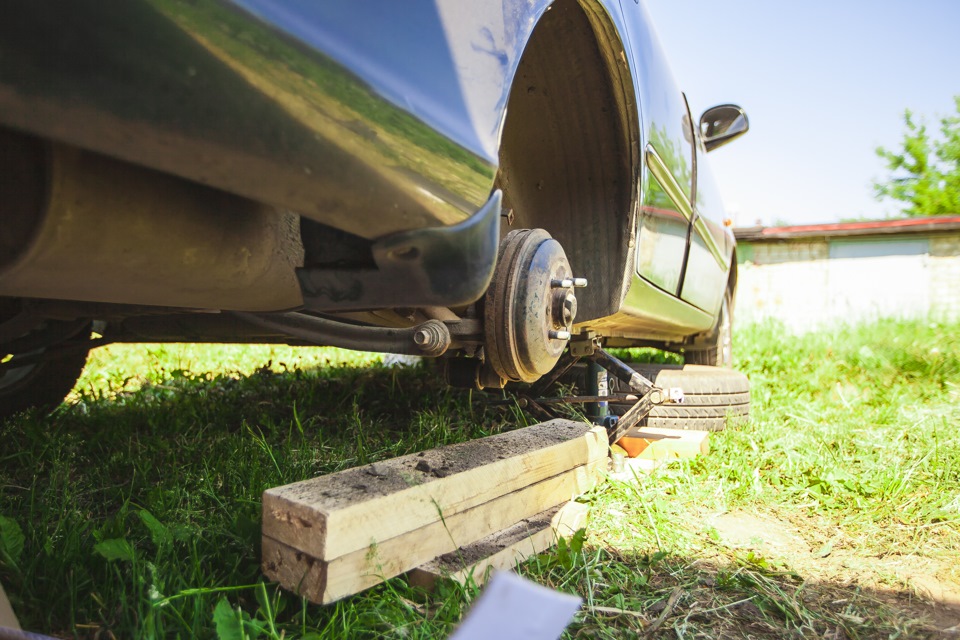

Так вот начал я с "зада", так как он давал самые ужасные признаки — на средних ямках и даже порой небольших неровностях пробивало, ну наверно всем знаком этот душераздирающий звук)

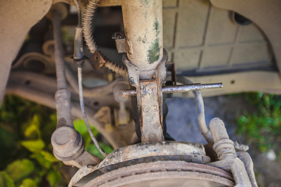

Первая проблема с которой я столкнулся мне не поддавались два болта на цапфе очень долго и упорно я колошматил по ним всем чем только можно.

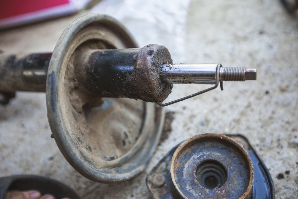

В итоге снял, стянул пружину и разобрал

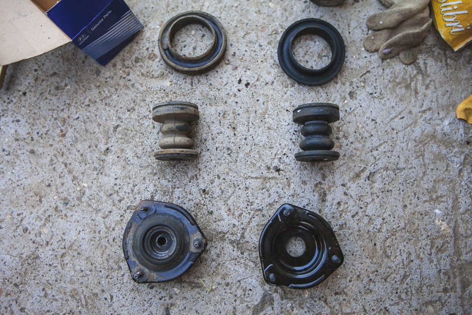

прокладка пружины верхняя и нижняя, отбойник и опорник задних амортизаторов под замену. Пыльник целый и невредимый его не менял.
Попутно поменял сзади стойки стабилизаторов CTR и полиуретановые втулки "точка опоры".

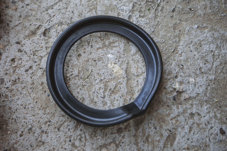

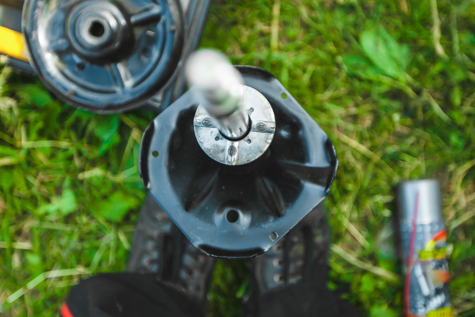

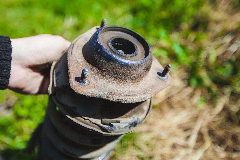

Насчет передних амортизаторов всё прошло куда быстрее и более гладко, заменены прокладка пружины верхняя и нижняя, отбойник и опорник, а так же опорный подшипник.
Единственное что мне не понравилось это аля-квадратная чаша под пружину и шток был длиннее сантиметра на 1,5…2, точнее не скажу не замерял, но на глаз как то так.
конечно всё собралось и поставилось на место как родное, но как скажется это в эксплуатации?

странно… у меня махом вылезли… первая машина на которой ничего не заржавело не закисло)))
у меня махом только спереди(
я тоже долго болты выбивал! думал сдохну или сломаю)))
Странные какие-то стойки у меня тоже каяба!
и какая чаша под пружину? такая же?
Да такие же. Они не отличаются даже)))
