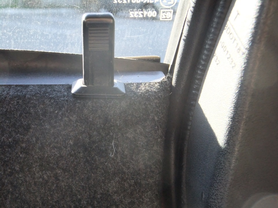

Началось все с залипшей задней двери, которая перестала открываться… Выкрутив с торца пару болтов из обшивки, я сумел залезть рукой внутрь и открыть дверь. Ну а после полез снимать обшивку для ремонта. Сделал все быстро, открутил крепление тяги активатора, вытащил штырек открытия двери на максимум, пару раз щелкнул сигналкой, и снова затянул. И тут стала глючить передняя дверь. Судьба. Не доводя до такой же ситуации, полез и туда регулировать. А сняв обшивки, решил что раз уж делать, то все сразу.
