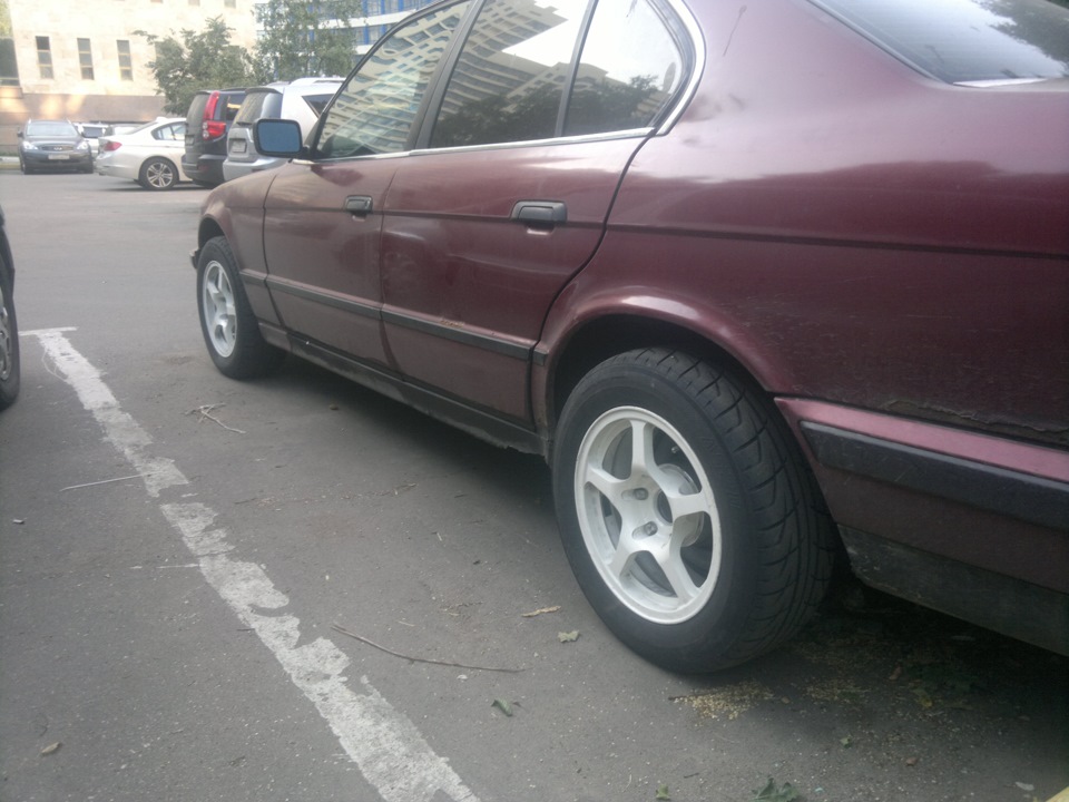

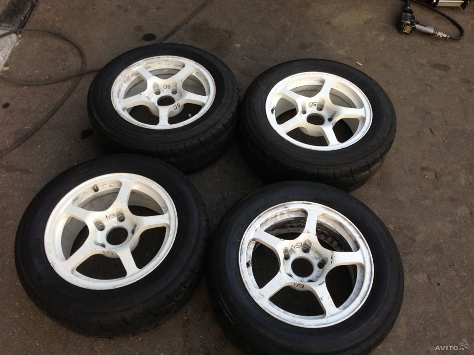

подвернулся вариант с кованными легкими дисками, вес колеса с резиной ( R15 205/65 ) 15кг против моих в 17кг. + резина спортивная Yokohama A520. Думаю с этими колесами машина поедет получше :)

Взвешивать нужно не с резиной! Только диск. Так как резину можно выбрать тоже по легче, при чем на много легче.А вообще есть стоковые ор. диски БМВшные по виду как железные, но из ал.вес в пределах 5.5 кг. красятся заводом черной краской.Все думают, что они железные.
Можно собрать колесо и менее чем15кг.
Но в динамике если мотор свыше 200-300л.с. разница ввесе колес не ощутима.Разве, что на расходе топлива.

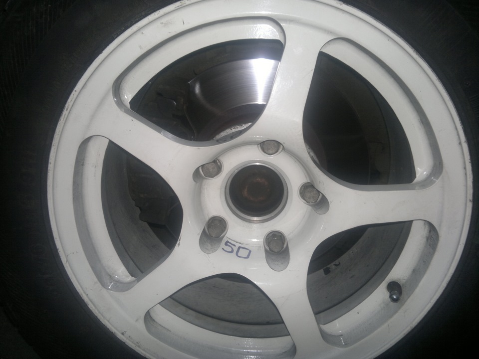

как называются диски, и сколько сам диск весит?
2кг за весь комплект — разницы не будет. Стиль 32 как в той ссылке весят по 11.5 кг каждый, это 46 кило только дисками, конечно там есть разница с 15шками. ПО СЕКУНДОМЕРУ, и это примерно 20 кило разницы.
Все что ты почувствуешь так это намного более серьезный подлом борта покрышки в повороте, и больший шанс разбортоваться на ходу если вваливаешь в повороты
Лучше ищи диски побольше с низкопрофильной резиной.
разница есть: 1 кило колеса равен 50 кило в салоне или что то типа того ! гонялся с однотипными машинами только у 15 у них 17 уезжаю от них как будто у меня лошадей больше !
это откуда такая чудо формула бредовая?)))
в инете почитай это реальность :)
это у тебя сейчас авто на 400 кг в плюсе?))

Примерно правильно. Точную цифру не помню но да, снять один кило неподрессорной массы приравнивается к снятию большого веса в салоне в плане нагрузки на подвеску. "ВАЛИТЬ" она изза этого не будет, будет меньше страдать подвеска что на 15х вобще ни о чем, резины там достаточно чтобы аммортизировать удары.

сколько точно один диск без резины весит? и какие параметры?
