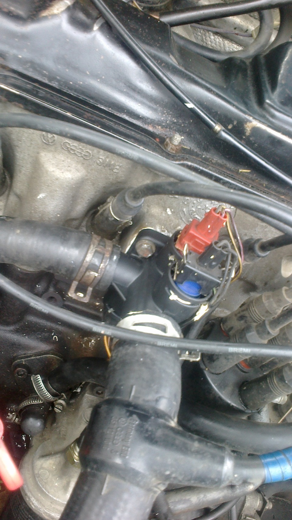

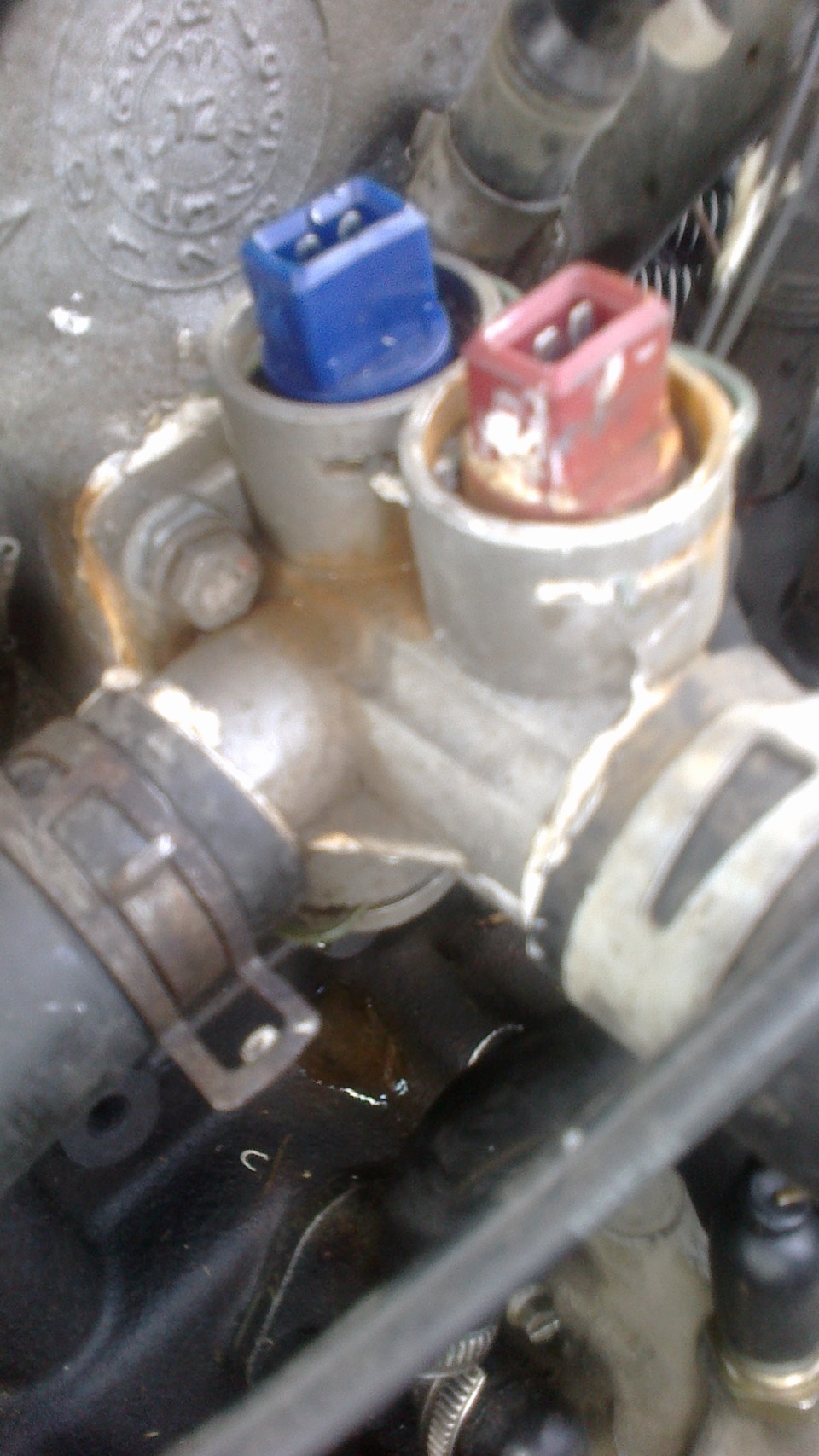

надоели мне эти потеки и постоянная доливка ОЖ вот и решил сегодня заменить фланец, все хвалят дюралевые, а я вот наоборот скажу вам что они ни чем не лучше пластиковых, даже наоборот…
потратил 1000 денег и 20 минут времени.Антифриз сразу заливать не стал, пару дней поезжу на воде, все проверю потом залью новый антифриз

Лежит у меня дюралевый в багажнике… раньше тоже подтекало… загерметил заглушку получше и усе)
а что за фирма тройника ? просто я не так давно взял себе тоже новенький FEBI, недельку поездил и опять сопливит с под него, хотя ставил на герметик, по новой всё снял, а там кольцо всё сжато, короче кольцо Г…, поменял кольцо и уже три недели уровень ОЖ в норме.
фирму не помню, потом посмотрю отпишусь
