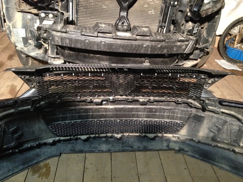

В прошлом году осенью съездил на Тигуане на охоту, где ему сильно досталось. Еще раз убедился, что эта машина не для бездорожья. Итог сломана пластиковая защита внизу бампера, и самое печальное, рамка радиатора. Так и ездил до весны, решил поменять. Сначала было страшновато, но все оказалось довольно таки просто, (немец все таки) главное к делу подойти с толком. Ниже несколько фоток с комментариями.
Первым делом, снимаем бампер, ничего сложного. Как снимать смотрел на форуме тигуанклуб.

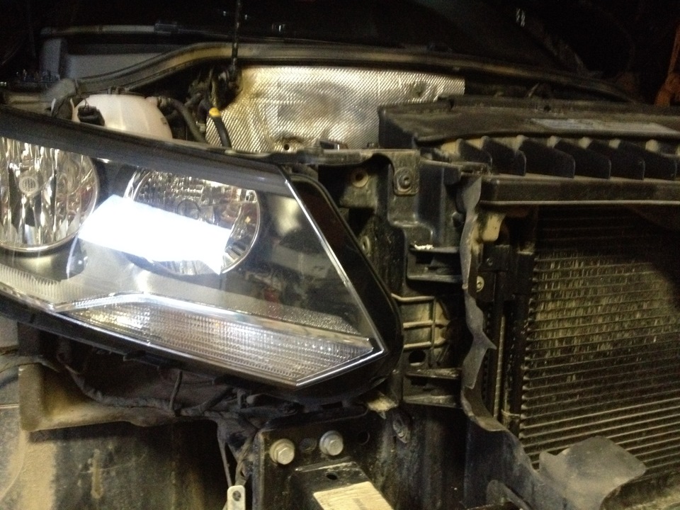

Снимаем передний брус, откручивая по четыре болта с каждой стороны.
Также откручиваем винты крепления планок фар к рамке радиатора с каждой стороны.
Далее откручиваем два винта крепления замка капота к рамке, очень не удобно. Фото сделано со стороны мотора на обратную сторону рамки радиатора. Кстати при обратной сборке пришлось изрядно регулировать этот замок, чтобы капот свободно закрывался.
Снимаем резиновые воздушные обтекатели.
Рамка радиатора снята, и отведена в сторону. Радиатор охлаждения висит на патрубках.
Почувствуйте разницу.
Началась сборка, стоит новая рамка радиатора.
Осталось поставить бампер.
Так как бампер был снят, решено поставить защитную алюминиевую сетку радиатора.
