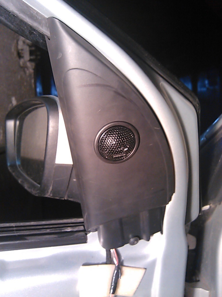

Давно хотел поставить пищалки в Поло, многие покупают стойки от Поло хетчбек, и не портят вид салона, я пожалел отдавать за стойки около 3т.р, и решил поставить пищалки в уголки, где находятся зеркала, Пищалки выбирал по минимальным посадочным размерам!Покупать Мистери, или твитеры сторонних дешевых фирм производителей не решился, выбор пал на фирму HERTZ, а именно модель Hertz DT 24.3!выбрал эту модель именно потому, что посадочные размеры минимальны, примерно 5-7 мм в глубину, в комплект входит еще и пара небольших кроссовера.покупал в интернет магазине Е96.Нашел видео инструкцию.по снятию обшивки с двери, поехал в гараж, и понеслась!С левой дверью, а ее я начал разбирать первой, я немного повозился, но с правой на мой взгляд, получилось побыстрее! в целом звук стал более четким!

а толщина динамика какая?
А вообще места много в уголке? Я имею ввиду насколько толстый динамик можно пихнуть?
Пару см есть
А куда ты подключил их? К самим динамикам?
да, именно к проводке, идущей на родной динамик.

Да, у меня такие же) и кроссовер крепил туда же на моторчиком, наверное это единственное место, куда и можно запихнуть, чтобы обшивке не мешали. как звучание? устраивает?
Звук супер, мне нравится.

спасибо, старался все аккуратно сделать, чтоб не попортить вид, отверстия все таки вышли неровными, но эти недочеты закрылись юбочкой посадочного колечка, в которое непосредственно пищалка вставляется!
Отлично получилось, а чем отверстия вырезал?
отверстия-сначала со внутренней стороны наложил колечко от пищалки, внутри кольца отверткой тонкой крест накрест сделал риски, проткнул ножом и потихоньку резал канц ножом, потом потихоньку подравнивал края, периодически колечко примеряя, дабы не сделать отверстие больше, чем нужно!а под это пластмаской наложена губка-в губке круглешок вырезан, видимо под ручную регулировку зеркал, в этот кругляш положил колечко от пищалки и там уже чертил!
