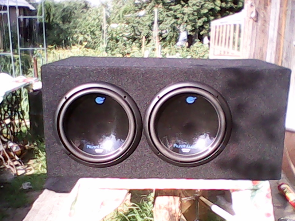

4. Сабвуфер, 2 динамика Planet Audio AC12D, 12 дюймов. Номинал 900вт, макс 1800вт.
Саб в ФИ коробе, настройка 33-35 гц, 110 литров чистых. Теперь весь багажник занит им =)

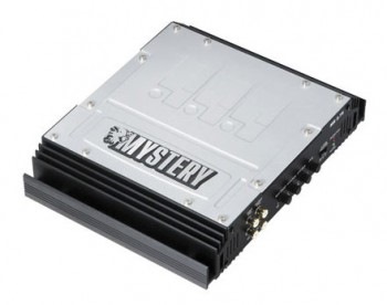

5. Усь пока MYSTERY MR 2.75, качает мостом 225вт.
Усь отдал друг, пока подыскиваю что нибудь помощней своим малышам.

Магнитола встала почти без проблем, но воткнутые провода управления усем не дают сесть магнитоле до конца, миллиметров на 3-4 и из за этого не садится декоративная рамка вокруг магнитолы, но рамка от самой машины все закрыло и смотрится неплохо. Провода от магнитолы до уся супра, 2 пары, тоесть 4 выхода, прокинул их справа и питание колонок ( 2кв.мм. медь, многожилка) тоже. Слева питание на усь медь ПВ3 25квадрат, и плюс и минус полностью с акума. Замерял просады, на акуме 13.90, на усе 13.70 радует =). Перед плюсом на акуме поставил предохранитель колба на 60А. Тыл вывел тоже отдельно, но пока нет уся и тыл и фронт сидят на стадартном кабеле колонок. Саб запилил сначала ЧВ(четырех волновый резонатор) из бабушкиного шкафа, но он не влез =( Пришлось пилить ФИ (фозоинвентор), 16мм ДСП 250 саморезов по 45мм, жидкие гвозди и карпет. Пока все =)

серьёзная коробочка.)
Работу проделал большую, маладэс )),
но с каких это пор ДСП = фанера ?!
