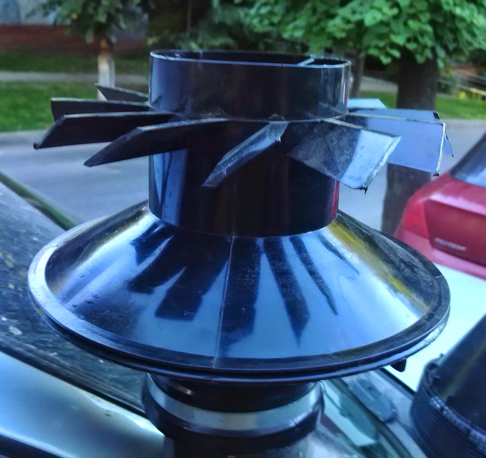

Да!
чумовая вещь — гонял с такой штукой около года.
дырочки сверху запаивал, срезал с лопастей и решеточки лишнее, чтоб не шумело … но она все равно благородно, по-тракторному свистела …

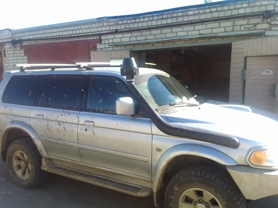

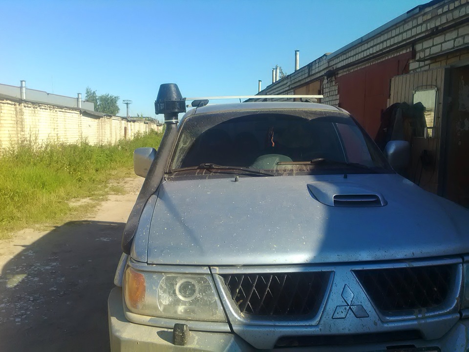

а шнорк у вас чьего про-ва?
китай чей же еще ))) за 3500 р ))) больше за него не дал бы
который LDPE или как там его?
ну он самый )) отличная вещь если что

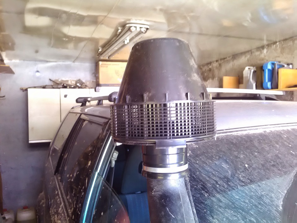

это от чего это такая насадка?
это от трактора )))

и еще самый изюм знаешь какой?))))
Какой?
цена 150р всего ))))) а работает лучше чем насадки для шнорка ))))
Индекс детали — в студию! Интересно, ее ветками в лесу не поломает? У меня на штатном гусаке решетку на саморезах уже обломало сверху… Надо все же при заезде в лес гусак разворачивать…
не должно по идее отломать ветками

деталь МТЗ-1025,1221, А-01 А53.01.000-02 только еще я в тюнинг магазине кусок патрубка резино силиконового купил на 76 мм как переходник он идет )))
