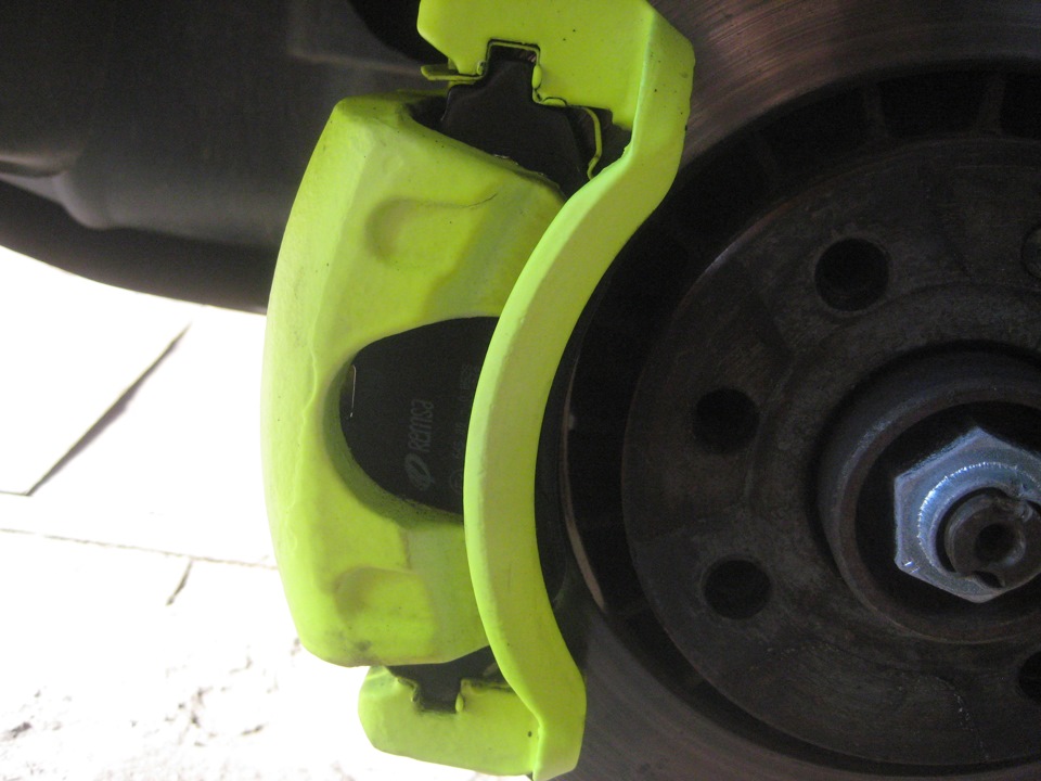

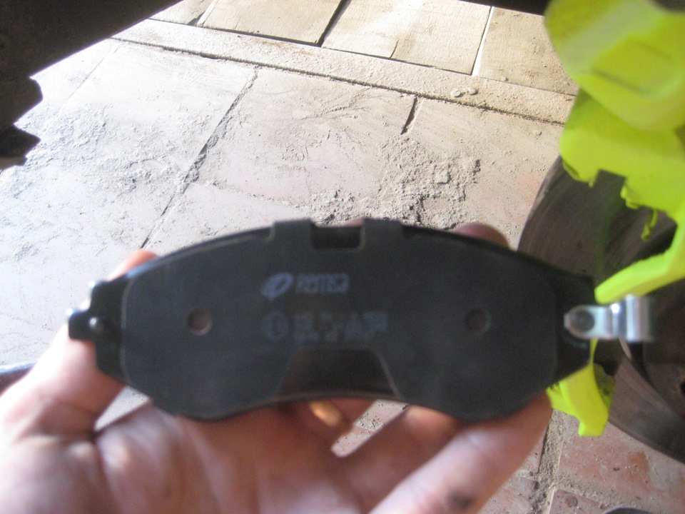

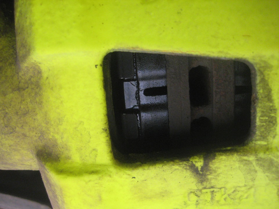

Занялся заменой передних тормозных колодок и сменой смазки в направляйках, старые колодки на удивление неубиваемые, либо это связано с установленными ЗДТ, т.к. нагрузка теперь идёт 50/50… Короче решил их сменить хоть и износ еще небольшой, на ранее заказанные колодки фирмы Remsa с пискунами…

Я не пойму — скобы порошком?
я мастер маляр
Покрашены просто царски!
с любовью я бы сказал

Я колодки с сигнализатором ставил снаружи. По идее внутри колодки быстрее стираются, но все же все вроде так ставят))
А что за смазка в направляйках, ни фото ни слова, а ведь это важная смазка, туда не все можно.
я менял заводские колодки на крузе, там тормозная система один в один, и там стояли пискуны внутри, да и колодки стираются быстрее внутренние, а зачем снаружи то поставил? это бессмысленно=)
а смазал кажется называется Ю-158, короче не дорогая она!

Правильно поставил, пискуны должны быть с внутренней стороны
Он это знает)
Ingener73
да правильно 100%, на крузе менял другу, там тоже так стояли заводские
Я просто вчера себе Брембовские тоже с пискунами ставил, и также смотрел на Крузе
