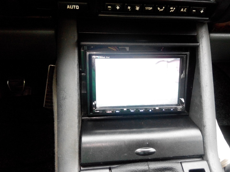

Фоток процесса особо не делал.
Провод подключения к 2DIN магнитоле, был проброшен при установке магнитолы.

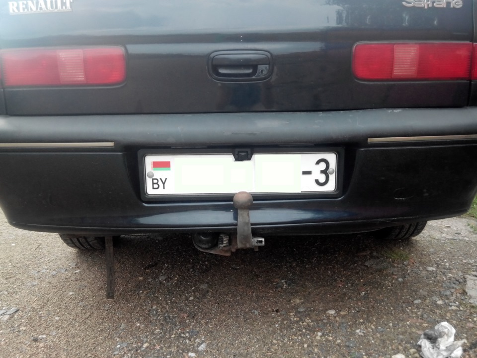

Открутил бампер по кругу кроме правой стороны.
Завел кабель от камеры через технологическое отверстие с уплотнителем для кабеля подсветки номера.
Прикрутил рамку с камерой и номером к бамперу
Вот и всё, а почти, потому, что кабель питания ещё не подключён. По идее надо по кругу к крышке багажника, к фонорям заднего вида… может у кого то есть идеи?

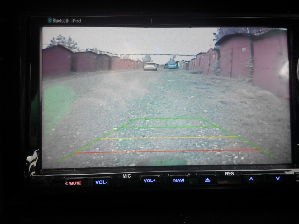

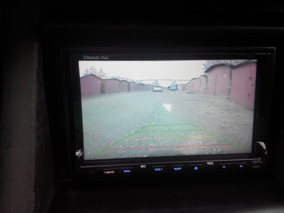

Камера включается автоматом при включении задней или нужно жмякать волшебную кнопочку ? )
З.Ы зачем замазывать номера если они есть на фото в багажнике ? ))
))))) а просто так. они есть и на других фото)))
www.drive2.ru/l/4197666/ — вот и ответ на твой вопрос, камера включается автоматом.
