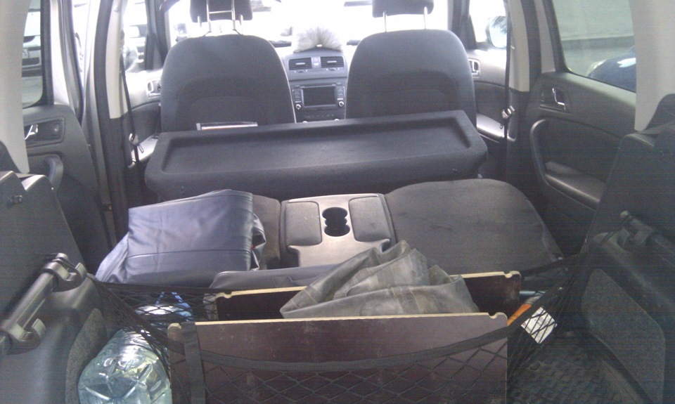

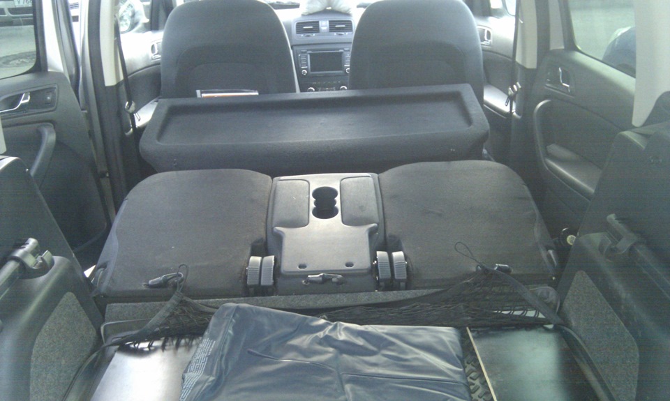

Отъездив год на Ларгусе я привык к тому, что всегда с легкостью могу трансформировать салон и переночевать с большой долей комфорта не выходя из машины. Купив Yeti и изучив его внутренние габариты сразу отбросил мысль о полноценном спальном месте, оставался только вариант с полностью откинутыми передними сиденьями, но это в ЛЮБОЙ машине возможно изобразить.
Но мысль из головы не ушла и вот что вышло (не без подсматривания у опытных етеводов):

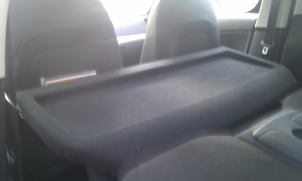

Как видно из первого фото конструкция мною опробована и одобрена. Немного напугал один предательски щелчок при укладывание центнера с небольшим моего живого веса на матрац, при детальном осмотре оказалось, что это сложилась задняя стенка полки багажника, следовательно ее нужно либо выгнать наружу, либо внутрь.
Надеюсь кому нибудь поможет мой опыт провести увлекательную ночь вдали от дома и при этом более или менее комфортно разместиться в етитьке!

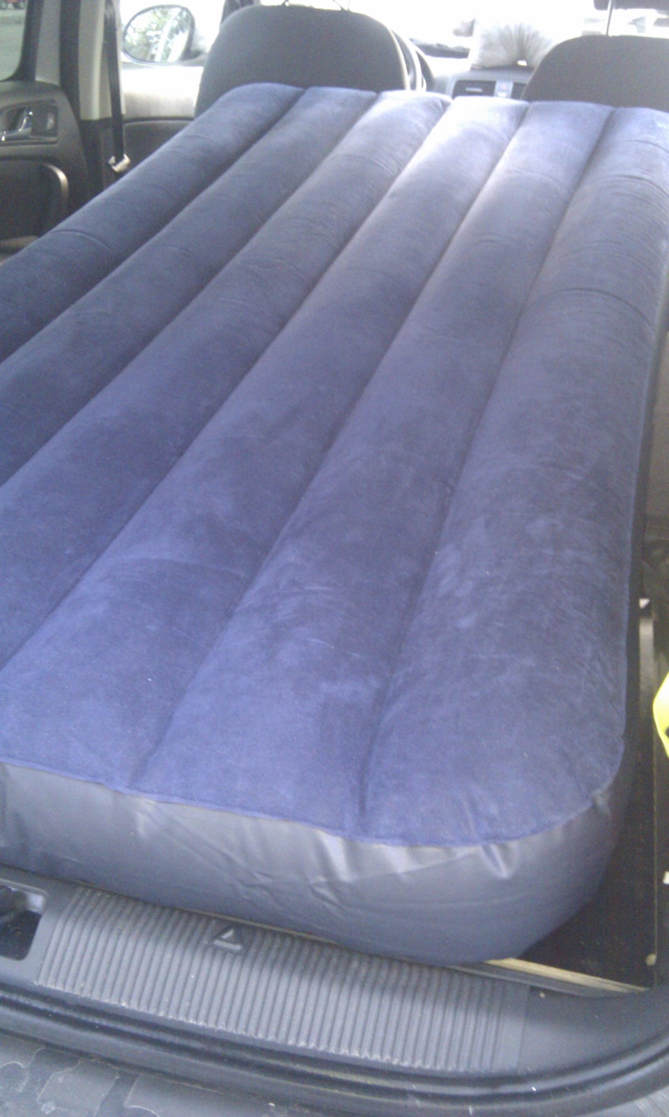

какой в итоге матрас купили? размеры и если можно фирму-модель
Если выдвинуть задние сиденья по максимум вперед и если есть подлокотник, то плотно надутый матрас 190х100 см плотно укладывается на получившиеся точки опоры и полка не нужна.
Тем более, что в путешествиях багажник оказывается забит донельзя и полка остается дома.
А какой размер матраца?
Честно говоря уже точно не помню, кажется 110*180, но могу и немного приврать. Если надо, могу точно померить?
просто интересно какой величины влезет и какой покупать…
здесь же он почти в размер лег?
По длине самое то, а вот по ширине можно сантиметров на 10-15 побольше. Я подбирал матрац для Ларгуса, у того расстояние между задними колесными арками поменьше, чем у етика. Я могу точно измерить расстояние салона ширину/длину, чтобы можно было подобрать оптимальный матрац.
если не сложно. буду благодарен.
спасибо!
не вопрос, сделаю ближе к вечеру.

Измерил: длина от края багажника до полностью сдвинутых сидений 170 см, ширина между колесными арками 100 см
спасибо большое!
буду искать матрас нужных размеров…

Если бы в моей комплектации можно было сложить спинки передних кресел по типу задних, то не надо было бы ничего громоздить, просто продвинул все поближе друг к другу и вот — ровная (ну почти) площадка. У знакомого в его Туре так и получалось.
На что опирается полка в передней части? Сзади на подголовники а перед не пойму. или только центром на подлокотнике?
Да, только на подлокотник. Я читал, что его поднимают, для придания конструкции одинакового угла с сиденьями, но я ни рискнул этого делать.
