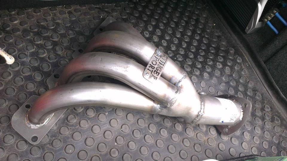

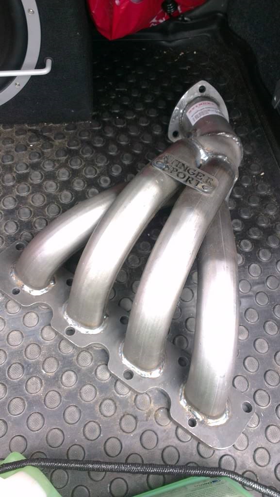

Аха. Только для Вектры у них нет. Взял для Круза/Орландо. Можно было ещё для Астры Н, но там трубы тоньше, врезка под лямбду слева (провода не хватит — придется удлиннять). Надеюсь встанет без переварки. По крайней мере, внешне похож очень.
Больше никаких и не нашёл, собстно… Да, и цена достаточно вкусная (2500 руб + доставка). А так, полуфабрикат. Весь в стружке, зазубринах, наплывах не срезанных — все надо чистить и шлифовать. Но, учитывая стоимость, я не против этим заняться.
Как нет? Есть — справа. (на первом фото сверху торчит вварка) И дырка тут под первую лямбду. Вторая под днищем стоит — её отключают прошивкой на Евро-2.
А так — да, хотелось бы прошиться. Но спецов не нашел в городе. Буду пока электронную обманку — корректор сигнала ставить, а там посмотрю по напряжению на датчике.
Это тоже вариант, я знаком с ним. Но вариант не интересный. Мне самому интересно скорректировать работу лямбды на электронном уровне до "нормальных" показателей. Благо показатели обоих лямбд я всегда вижу в реальном времени, как в цифровой, так и графической форме.
В идеале — программно отключить, прошившись под Евро-2. Но негде…

на первом, втором фото, прям приварено.
почему именно этот производитель? какие еще варианты смотрел?

Прям на самом коллекторе приварена табличка откуда он родом. Заказывал через их сайт.
