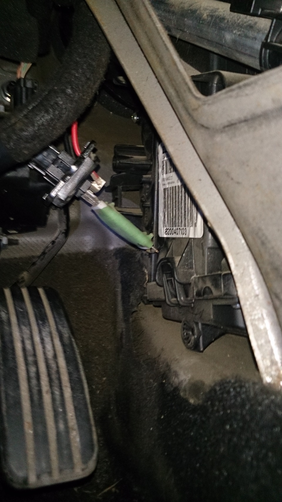

Лето… Жара… И вроде бы все хорошо, но одним солнечным днем как на зло печка отказалась работать на первых трех скоростях и работала только на 4-й. Шумно и неудобно. Проблема была найдена сразу, благодаря форумам и гуглу. Итак вердикт: сгорел термопредохранитель блока климата. И все не так просто, как кажется, ведь до него еще нужно добраться. Увидеть — можно. Достать — не легко. Но выхода нет.
Значит, добраться до преда можно, сняв крышку справа от педали газа. Затем, посмотрев чуть вверх в чрево панели можно увидеть фишку, к которой идет красный провод из глубины панели. Сама фишка крепится на 2-х болтах "звездочка". Открутив их, вынимаем фишку из разъема и видим блок:

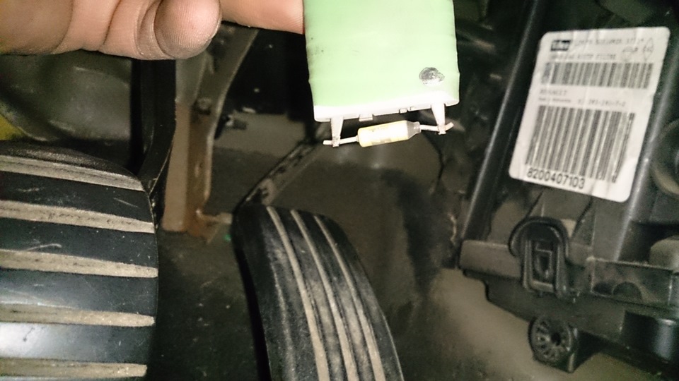

Проверить, пред ли, или нет можно просто пустив ток в обход предохранителя. Проволока подсоединена в обход — 1, 2, 3 скорости работают.
Характеристики: термопредохранитель 181С или 10А
Просто перепаиваем его и все! Скорости вновь должны работать.
P.S. блок предохранителей будет горячим, при использовании. Не пугайтесь! Он и должен греться, сам блок расположен внутри воздуховода, и обдувается при включении.

Странно. Если верить схеме, через этот предохранитель идет "+" на двигатель вентилятора, а скорости регулируются резисторами в минусовом проводе. Может я конечно ошибаюсь…
А мне казалось, что этот термопредохранитель отвечает именно за 4-ю скорость. Которая у меня и не работае. И которую я хотел починить именно заменой данного предохранителя. А после твоей статьи я в замешательстве. Что теперь мне чинить?
4-я скорость работает напрямую без предохранителя.
Таааак… и где тогда мне причину её поломки искать?
Сложный вопрос. Могли контакты оплавиться, может что еще.
