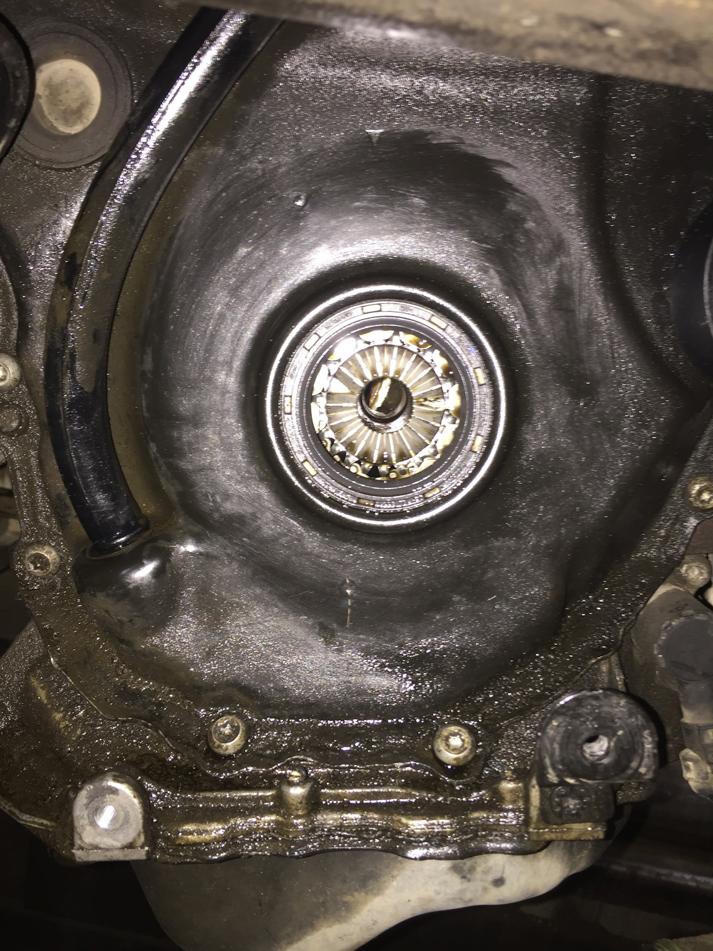

.Проблема с желтым значком на максидоте и надписью про Давление масла.Обороты не более 4000.
Мучаюсь уже три месяца.Началось всё при переходе с одного масла на другое.Может это просто совпадение.Сначала появлялась эта жёлтая надпись со значком очень редко при хороших отжигах.Постепенно проблема стала прогрессировать.
Сменил несколько раз фильтры, сменил несколько раз масло, заменил оба датчика давления, заменил масляный насос, масляная сетка в идеале, заменил клапан регулировки давления.
Мерили давление механически.В первый раз-на оборотах 3700 давление сначала 3100 и постепенно падает до 2900.После этого сменил масляный насос-и через пару дней вообще загорелась красная маслёнка на непрогретом двигателе при движении на небольших оборотах.Утащил к официалам-диагностика, естесственно, ничего не показала.Сменили прошивку на 040.
Стали мерить давление у ОД-криворукие, такое ощущение, что они первый раз этот манометр видят-в итоге на холостом и оборотах 2000 давление 2.0бара.А вот при поднятии оборотов до 3700 давление поднималось до 2.5-2.7.
Причём при сбросе газа до ХХ давление падало до 0.5 бара.ОД чесали репу и разводили руками.Предложили запрос делать в ФГР-но учитывая майские праздники, сказали, что ответ будет не раньше чем через 4-5 дней.Машину на след день забрал.Аккуратно доехал до своих механиков-решили сменить назад масляный насос-подумали, что новый, возможно, бракованный.Но для начала решили прогреть масло и погазовать.В итоге ни на холостом ни при попытке отжига красная маслёнка больше не появлялась, а вот изначальная проблема с желтым значком как у топикстартера осталась.На данный момент имеем как итог сейчас-при каждом наборе оборотов выше 3500 вылазит эта ошибка и двигатель душится-не даёт крутить выше 3500.При перезапуске двигателя ошибка стирается.То есть двигатель не переходит на высокую ступень давления масла.
Всю тему про желтый значок с её 26 страниц перечитал дважды.Создаётся впечатление, что проблема похожа на проблему как у arkadiy_82.он в итоге сменил поддон и всё пропало.Предлагают менять балансирные валы-но это дорого и что то мне подсказывает, что это будет очередные зря выкинутые деньги…

Итак, разрешение эпопеи:
АЛИЛУЙЙЯ!Закончилась моя четырёхмесячная эпопея с давлением масла.Вчера поехал в сервис -заново мерить давление масла механическим путём как говорил Моторист.
На холостых показало после хорошего прогрева масла-сначала 0.8, а после вжаривания на режиме D с поднятыми колёсами -и вовсе падение холостого давления до 0.5 бара.Давление при оборотах 4500-не поднимается выше 2.1.
.Сервисмены как обычно начали меня на балансирные валы разводить (а это примерно 30-40 тыс руб) либо предложили залить масло 10w60 и побыстрому скинуть авто.
В общем, не буду томить-решилась проблема
ВЫПРАВЛЕНИЕМ ПОДДОНА ДВИГАТЕЛЯ!
там оказалась заметная вмятина-как раз напротив маслозаборника!
После того как сняли поддон, отстучали, поставили назад и залили свежее масло-сразу появилось холостое давление на горячуюю-1.2 бара, а при оборотах 4500-стрелка манометра замерла как вкопанная на 3.8 бара!
Всё!никаких там датчиков, насосов, клапанов, балансирных валов!

А есть фото до выправления?
Да.есть.не выкладывал.
Подождите.Так это и есть фото кривого поддона.Посмотрите внимательно последнее фото-обратите внимание на вертикальную стенку поддона.Там чётко видны неровности.
Так он совсем чуть-чуть замят был?
Смотрите-там на горизонтальной стенке есть рёбра жёсткости.Видите?Вот дальше поддон изгибается книзу.Вот на этой вертикальной грани и есть неровности.Как будто на трубу торчащую наскочил.
Вижу! На самом деле удивительно, что это было причиной вашей проблемы.

Поздравляю!) Сам маялся с этой проблемой полгода. Сегодня сменил поддон и на всякий пожарный маслоприёмник. ТТТ три раза! П.С. Давно я так не отжаривал!))
тоже поддон был замят?больше ошибка не вылазит?
Да поддон. Меняй и наваливай дальше.
ок
Мля неужели од такие деревянные что мятины не заметили?
А они даже не поднимали её.тока цепляли комп и давление масла мерили.После чего развели руками.
))) пипец клоуны… любая диагностика и ТО должна начинаться именно с инспекционного сервиса.
Да они тока воткнуть диагностический шнур и включить диагностику могут.Даже давление масла меритьтнормально не умеют.

Да, спасибо!У меня вчера как будто выросли крылья!четыре месяца мучений, выноса мозга и многократных ошибок ежедневно…
Поздравляю Роман с решением проблемы! А чего сразу видно не было что поддон замятый?
Дак никто ни разу и не посмотрел.Ну ладно я врач-сам туда не лазил.Но, млять, слесари, диагносты и прочие знахари-неужели не могли предположить такую хрень?
Да у нас "мастера" такие, что на 9 криворуких только один нормальный попадется…
Если бы не перелопатил бы весь интернет-так и продолжил бы замену деталей.
Как итог имею исправный масляный насос-стоимость нового 8-9 рублей и электромагнитный клапан регулировки давления масла-стоимость нового 3,5 рубля.
RomaSkyline
