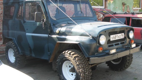

После покупки колес, решил заняться подрезкой арок. Подрезал, решил поставить новые рессоры, добавил в каждую по 4 листа, автомобиль заметно стал выше. Затем занялся сваркой — приварил расширители арок, которые изготовил из 3мм стали.
Далее планируется:
покраска
установка сидений ГАЗ 3110
изготовление подножек
изготовление заднего силового бампера
установка люка
изготовление и установка защиты рулевых тяг
изготовление и установка шноркеля и многое другое
Запчасти на фото: 4181580

Очень похожее решение😂😂😂
А что за крыша такая?интересная;-) ;-) ;-)
крыша стеклопластик
Отъездом я два года с такой же крышей-одни разочарования. Зимой лопается, вследствие чего весной течет, лодка кузова из-за нее разошлась на 4 см по верхним бортам… По мне не очень… В итоге запарился я ее подмазывать и выкинул. Поставил самоделку железную…
Уматная крыша!)))
Надо было из проф. трубы делать 40х20 меньше гнёт. Но если уже сделал так, я бы все торчащие углы убрал в овалы и привязал бы к кузовным деталям. Посмотри у меня, но у меня труба. Ну и газелевские серги рулят.
У меня вылет дисков — 40, не хватило ширины трубы, углы со временем планируется привязать. На газелевских серьгах машину раскачивает, но если рессоры просядут, то поставлю, но между ними надо вваривать трубу, чтобы избежать раскачки
Не знаю качает только из за того, что слишком мягкая резина. А ширины и не хватит, ты хоть поставь 20 см, а после жижи весь будет грязный и даже стёкла.
