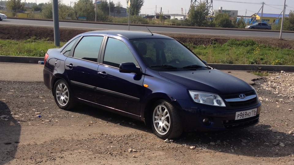

Установили выхлоп и сделали чип тюнинг, машина ожила. Могу сказать точно, едет гораздо лучше, но насколько точно узнаем на очередных свободных заездах в экстрим парке в г.Елабуга. Фото к сожалению не сделал, не до этого было. Выхлоп стингер на 51 трубе, паук 4-2-1 + резонатор с бочкой без гофры + задняя часть под стандарт. Выхлоп относительно не громкий, просыпается в районе 2.5 — 3.5 тыс. оборотов.

Приветствую тебя! У меня тоже 127 мотор, сделан чип(под евро 2), у нас уже потеплело, вот собираюсь ставить выхлоп от stingera. Если есть возможность, кинь ссылку своего паука. Лазил по их сайту, не нашел
Я у себя в городе покупал, на сайте не смотрел даже))

Товарищ продает полный выхлоп на Гранту как у меня!) Если интересует пиши в личку!)
дорого тебе выхлоп обошелся?
6500 выхлоп, плюс установка 1500, плюс программа

Смотрел видос Власа Прудова про гранту где Влас говорил, что Е-газ нормально не прошьешь? Посмотри в ютубе
Посмотри разгон до 120 мой! Если для стока это не нормально, то хз, значит вообще никто настраивать не умеет!)
Я видел нормально даже очень, просто этот Влас шарит в машинах посмотри его все видосы! Он говорит если поставить январь 7,2 и механический дросель эффект более того! ИМХО
Смотрел))) Я думаю все дело в настройщиках. У нас в городе есть толковые настройщики, которые прошивают Е-Газ, кто то вообще за него не берется…
Я хочу в ГБЦ каналы расточить и Т-образные клапана, формашевский рессивер поставить, паука 4-2-1 и прошивку с отключением 2-го датчика кислорода.Как думаешь эффект будет и примерно сколько лошадей? Гранта 87л.с. 8 клопов, по железу и по программе сток, облегченная групппа грантовская!
Поставить можно все, что угодно, главное настроиться хорошо. Эффект будет однозначно, про приход мощности ничего не могу сказать, только график покажет, что и как…
Я планирую доработку ГБЦ, рес. стандарт, валы, + ряды кпп… Что из этого получится не знаю, но думаю хуже не будет!)

Мозги под Е-газ более продвинутые в плане настроек, возможностей с ними больше.
Только не все могут с ними работать.
Тем более лучше — под январь еще проводку надо переделывать.
