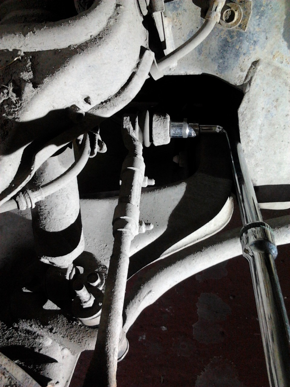

Итак, домкратим машину, снимаем колесо, берём рычаг поболе и откручиваем рулевую
Ну и внутреннюю гайку тоже

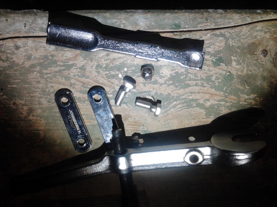

Тут ВАЗовский съемник не подлезает, берём специнструмент Jonnesway AE310077
И ломаем его к … =(((
Пичаль бида, дальше долго ездил в магазин, ругался, пока никаких результатов. Купил ведь специально чтобы был нормальный съемник шаровых/рулевых. Написано пожизненная гарантия… По факту — крутил ключом 20 см. длиной, одной рукой без усилия… Ну да ладно, написал претензию, пусть думают, но думаю без вариантов — говорят вы тянули сильно.
Засовываем туда же съемник шаровых ГАЗель и спокойно выпрессовываем

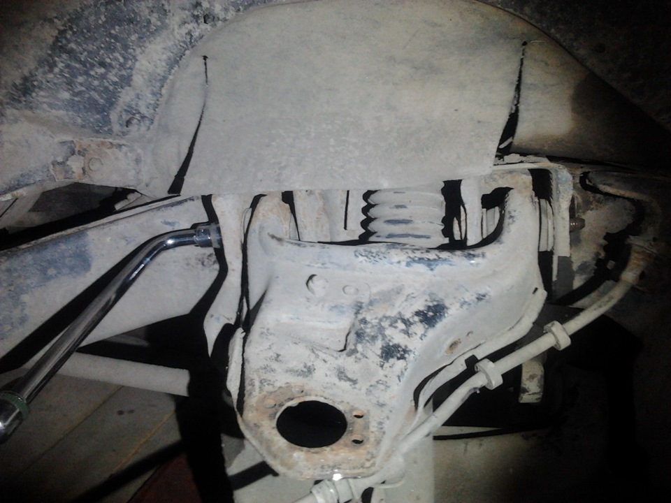

Дальше замечаем как стоят развальные болты, чтоб потом на сход/развал не ехать враскаряку и выкручиваем их
Они не вынимаются без откручивания амортизатора, поэтому открутил и его. Так же как и крепление тормозной трубки придётся открутить от рычага.
Дальше я посмотрел на всё это закисшее заржавевшее нечто и пошёл с рычагом подмышкой в сервис ГАЗель, где на прессе всего за 500 р. выпрессовали старые и впрессовали новые сайлентблоки. Усилие на прессе при выпрессовке было жуть, никаким съемником я б не вытянул/выдавил.
Собрал всё в обратном порядке и на сегодня день закончился. Расстроился, не сделал почти не чего что хотел, сломал съемник за 1500… в общем пичаль.
Завтра с другой стороны рычаг и дальше думать как перепессовать нижние сайленты.

Что в итоге с съемник который развалился? думаю себе прикупить. Но после вашего отзыва не хочется денежку давать за то что разваливается.
"Эксплуатация с усилием за пределом технических характеристик"… как то так, точнее не помню. Короче вернуть не удалось.
Теперь использую чтоб цилиндры стягивать когда колодки меняю.

нет не получится. торсион выкручивать надо и вытаскивать. на яме тяжко будет этим заниматься
чтобы нижние сайленты перепресовать надо торсионы выбить из рычагов нижних. кувалда побольше и лом по длиннее помогут.
А вынуть рычаг вместе с торсионом не получится? Ключ торсиона то полегче выйдет…
