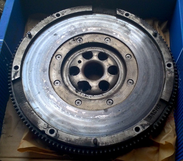

Маховик SACHS 2294003341 — 14 000 руб.

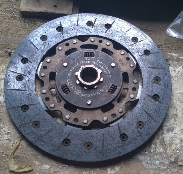

Диск сцепления SACHS 1878005146 — 5 300 руб.

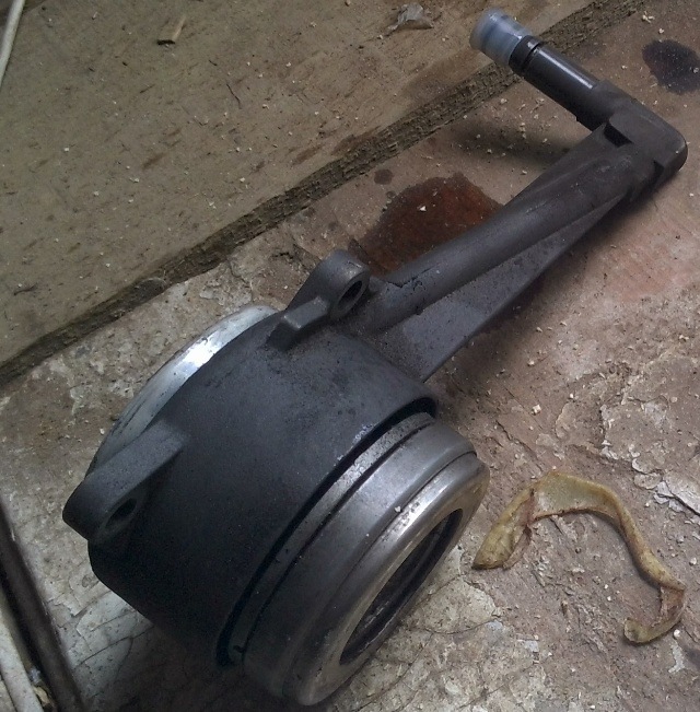

Выжимной подшипник Luk 510017710 — 2 000 руб.

На старом маховике требуется прилагать во много раз больше усилий чтоб повернуть и угол свободного поворота гораздо больше, чем в новом. И в одну из сторон слышно биение.
Остальные старые железки:
А вот что бывает, когда маховик разрывает на 2 части :)
