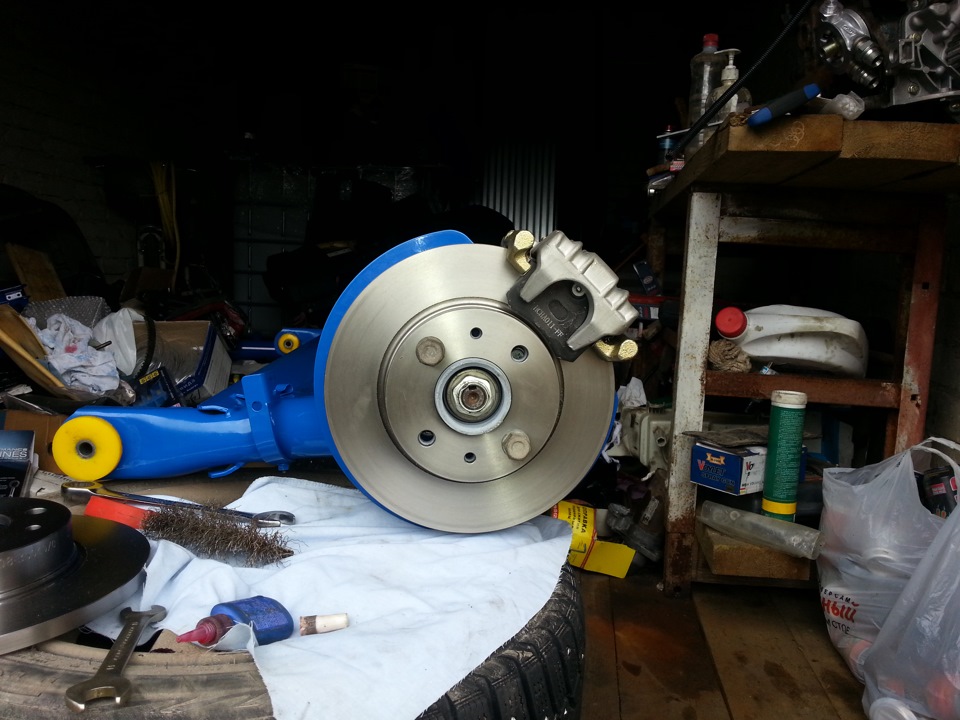

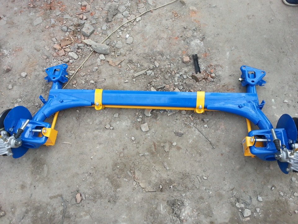

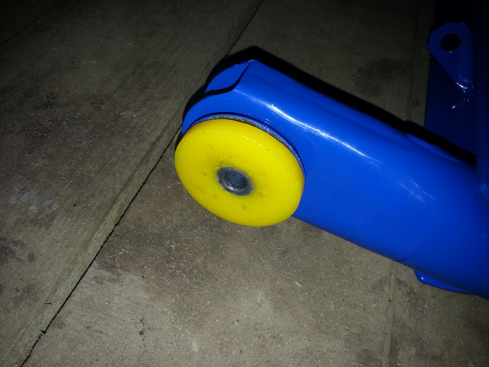

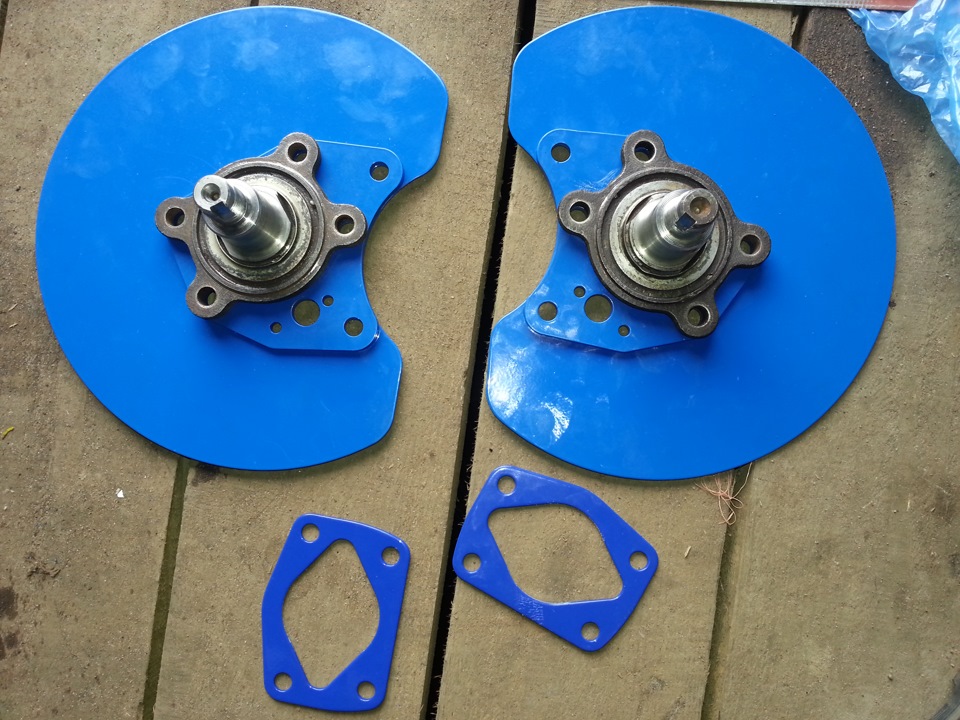

Всем доброго вечера. Вот решил снова Вас порадовать. Ещё один день не прошёл даром, собрал заднюю балку. Установил задние дисковые тормоза Lukas, задний стабилизатор и развальные пластины. Я решил балку себе обновить, но не хотел без машины оставаться (пока покрасят, пока соберу и так далее), по этому нашёл у знакомого балку не нужную (забрал просто так), разобрал её полностью, выкинул всё не нужное и со всем остальным железом отдал на покраску (кто следит за БЖ видел запись про покраску деталей). Ну и помаленьку начал собирать. Запрессовал новые сайлент блоки из полиуретана. Прикрутил ступицы к защитным кожухам от ЗДТ и развальные пластины (в 1,5 градуса) и прикрутил к балке. Прикупил новые ступичные подшипники. запрессовал их в ступицы и одел на балку и немного грунтовочкой прошёл, чтобы не так сильно ржавели. Потом почистил диски от смазки бензином и одел на ступицы. Прикрутил скобы, а дальше уже и сами цилиндры. НУ и прикрутил свои модные шланги Goodridge (армированные). Ну и последнее дело это примерил задний стабилизатор, наметил 4 отверстия, просверлил и прикрутил на мертво стаб. Ну и собственно балка готова к установке, причём она уже совсем скоро. Всем спасибо за внимание. Жду Ваши сообщения, комментарии. С уважением, Александр

вот это красота!красава Санёк!а планшайбы самодел?что-то я ниразу таких не видел!
Привет, Серёг Спасибо, стараюсь не упасть перед вами лицом в грязь))) Планшайбы покупные из комплекта ЗДТ. Ты видать не на тех сайтах бываешь)))
