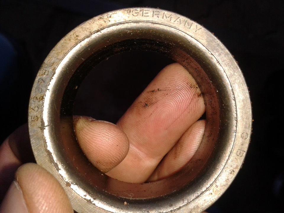

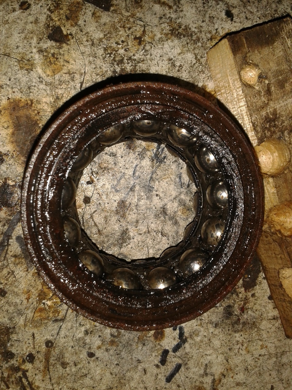

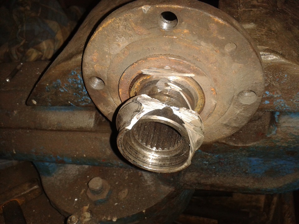

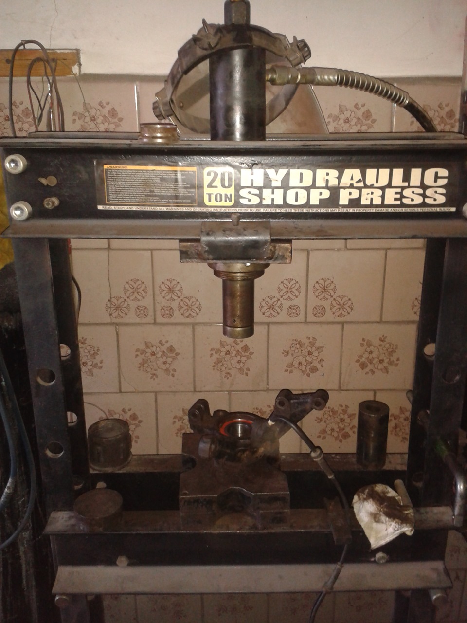

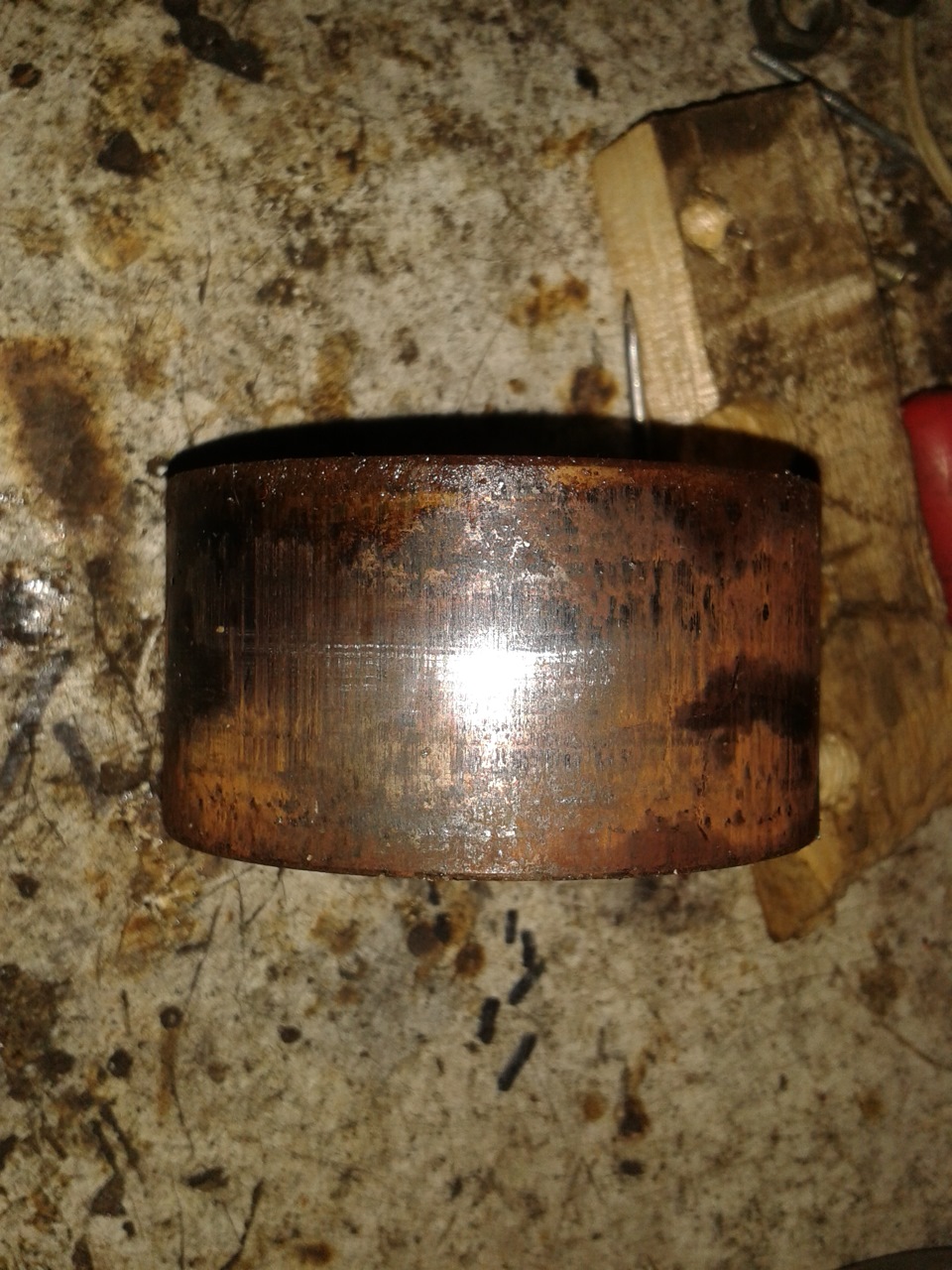

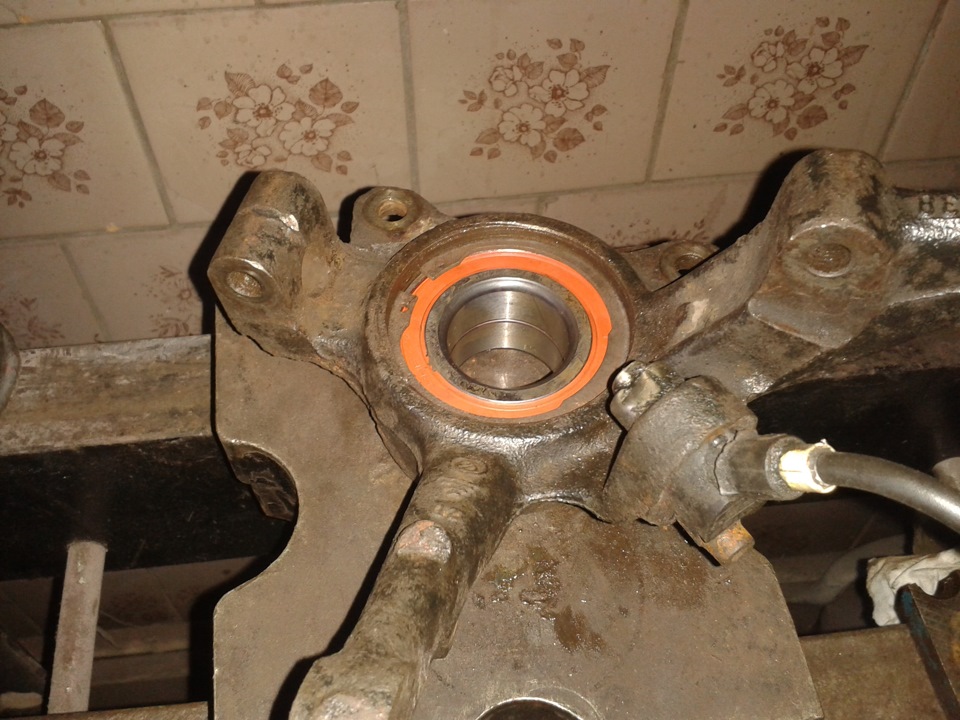

Только недавно уважаемый Escort-mouse заменил на Бравике шрус, как стал разваливаться ступичный подшипник. Именно разваливаться, т.к. вся эта конструкция на ступице болталась очень даже угрожающе. Подшипник старый был даже с граверовкой, говорящей о ее немецком происхождении… К сожалению, я не заснял процесса выпрессовывания старого подшипника, но на прессе, не менее уважаемого bobgena, стояло давление в 15 тонн в процессе выдавливания, а внутреннюю обойму Илья вообще болгаркой стачивал. Ну а пока я ездил за хозяйкой "боевого котенка", Илья все это собрал и вручил моей жене ключи от уже исправного автомобиля. За что ему огромное спасибо и не меньшее спасибо bobgena за предоставленное время и возможность воспользоваться гидравлическим прессом. Вообще наш bobgena очень творческая личность. Начиная с небезизвестного Вжика — горбатого запорожца, восстановленного им в оригинале (продает коллекционеру), ГАЗ 24 с оппелевскими внутренностями и, наконец, минитрактором, собранным из мотоблока (!), представленного на последнем фото.
