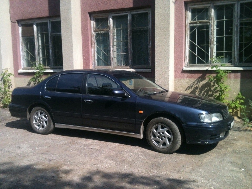

Всем доброго дня, ремонтная часть заключается в замени передней опоры стойки, так как при повороте руля на не ровной дороги появился стук, взять решил RBI N1308F, ну и на сдачу взял резинки крепление радиатора febest nsb-047. Процесс я думаю не стоит описывать, все и так все знают.)))
Ну, а теперь печаль еду я значит по общественной дороги в стили злой черепахи в пробке, уже доехал и остается последний поворот до места назначения, где надо пересечь трамвайные пути, что я и делаю, но к сожалению для меня не удачно, при пересечение нарвался на перепад рельс и порвал покрышку(((((.
Так, что теперь ежу на родных 15шках. А покупка покрышки откладывается на долга, так как там и еще одна уже напрашивается на замену. Будем ездить так(((

Как же так разбились эти направляки? Может не затянут был шток? Там же вообще не должно было быть никаких подвижек — всё мертво должно крепиться. А прорезь, что бы шток не проворачивался. Я не так давно разбирал свои стойки, Отверстия — впритык.
Денег не много конечно потрачено. А сделать шайбы туда с такой прорезью и приварить аккуратно. Можно наверно. Учту для себя
разбило со временим наверно, я не трогал их.

У меня стук, отверстие под шток разбилось, и шток гулял от упора до упора и получался стук, а резинки 66руб шт. Дороговато по мне, но спичек не было дали их.
