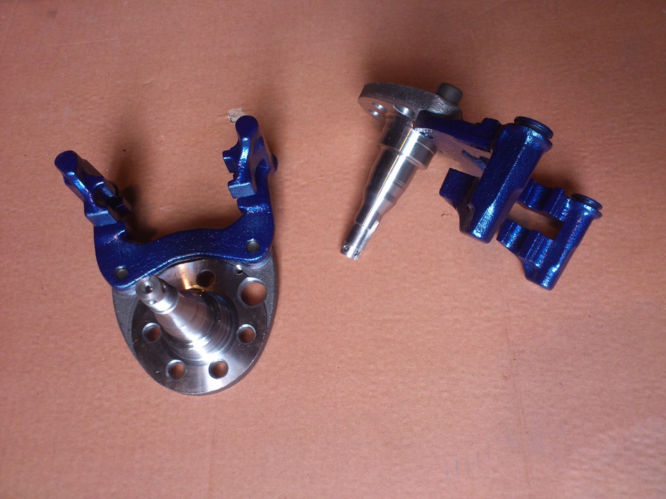

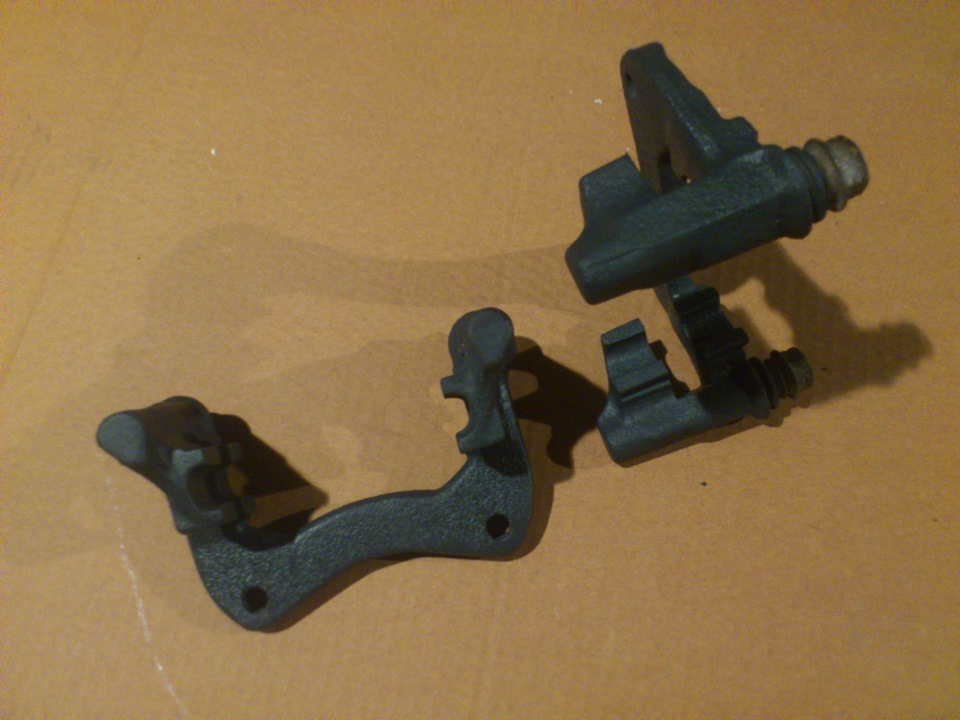

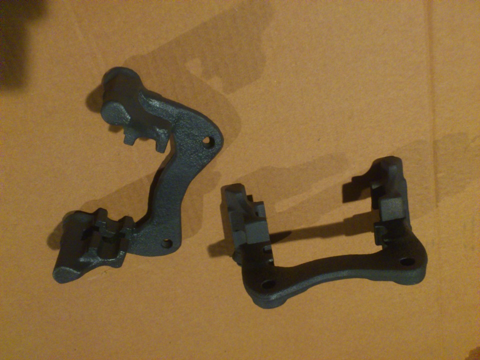

Скобы сразу загрунтовал, как приехал с пескоструя.

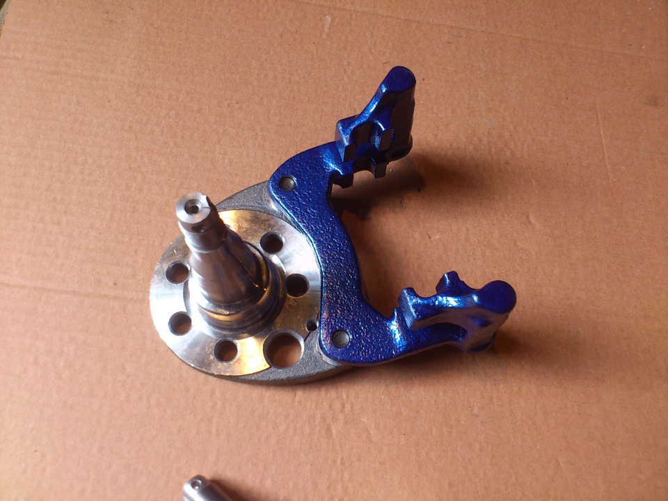

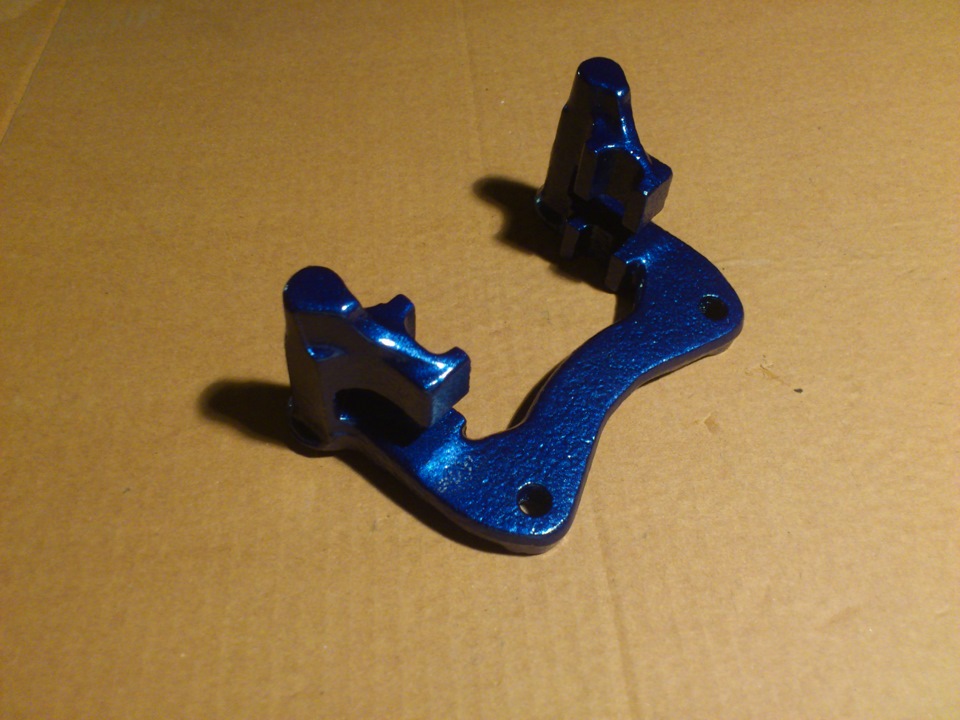

Следующим этапом съездил за краской, цвет точно такой же как у передних суппортов.

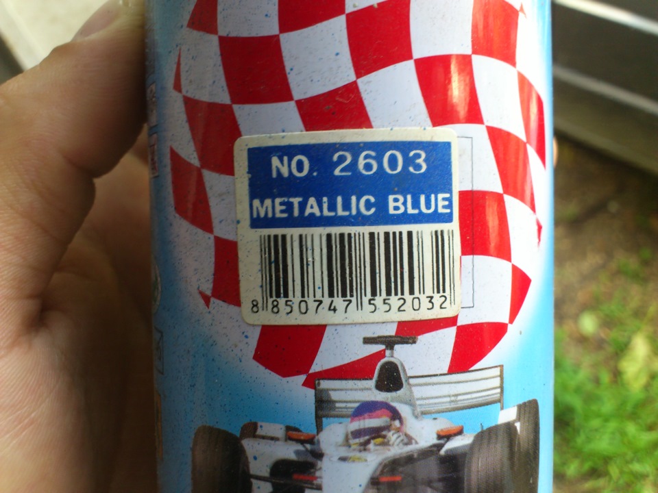

Краска Bosny 2603, сверху обязательно лак Camaleon для колесных дисков.

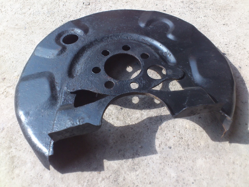

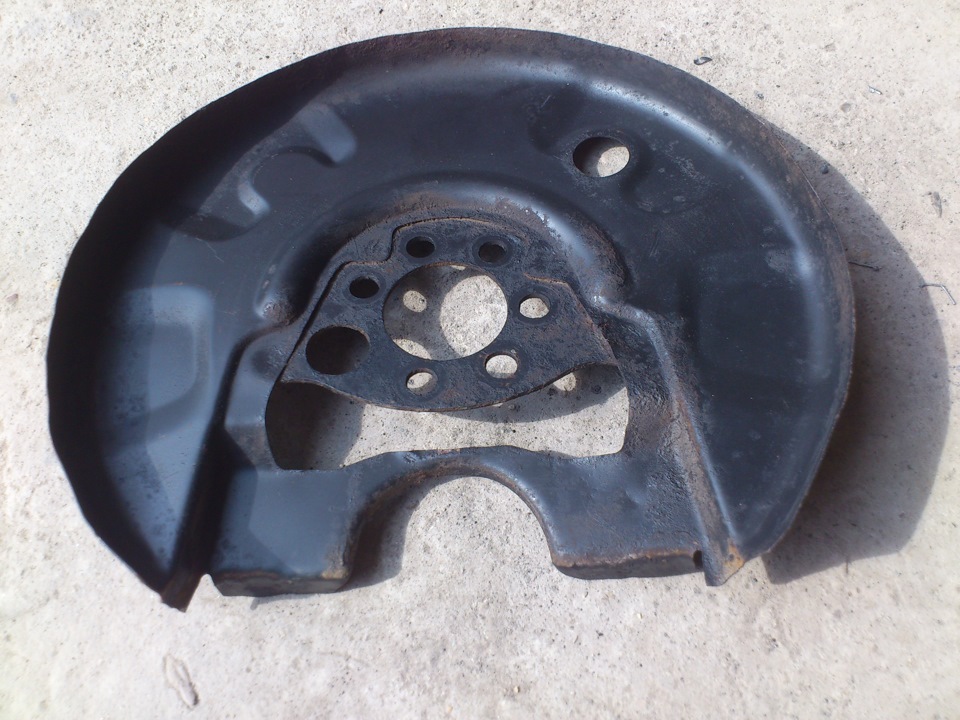

На разборке, нашел Балку от пассата, на ней болтались пыльники, сам снял и забрал за 150 рублей, цена новых пыльников больше 1к за штуку.
Собираем все в кучу.
Предварительно прогнал резьбу, она неплохо проржавела.

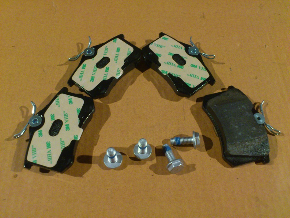

И еще обзавелся колодками:
