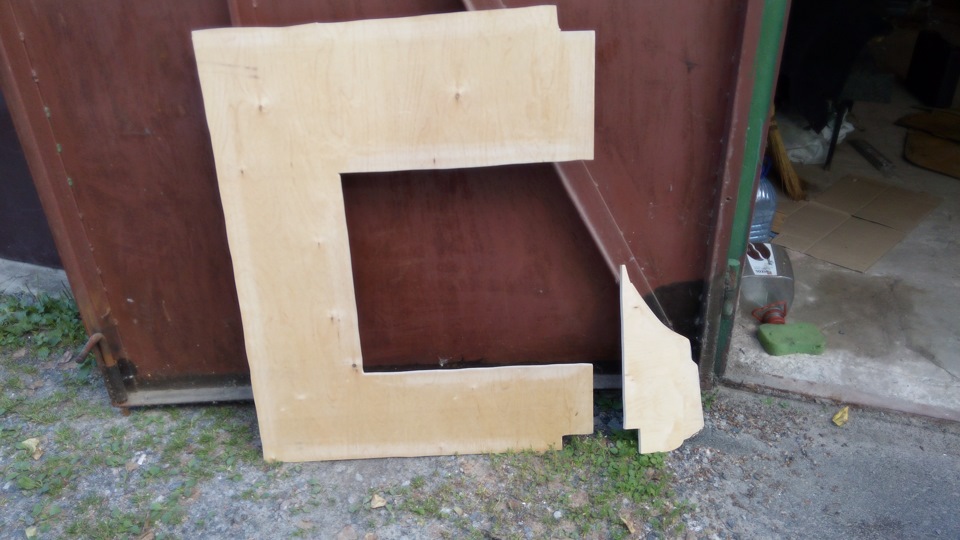

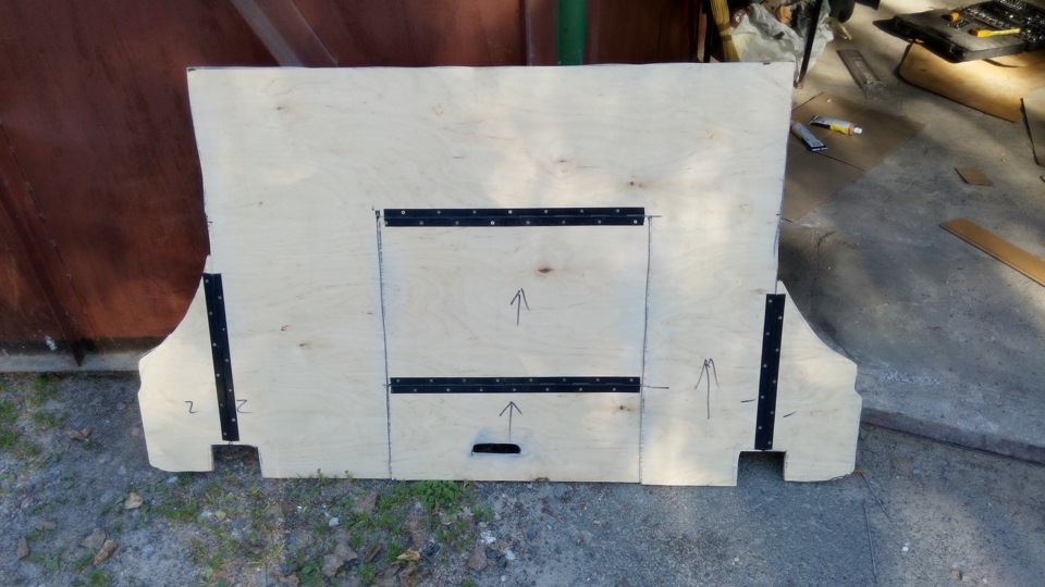

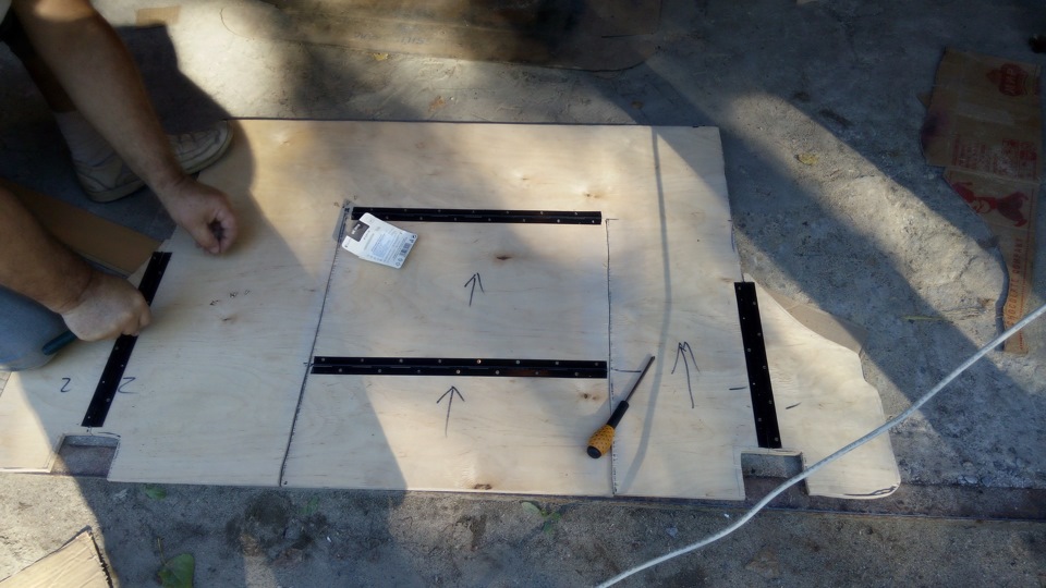

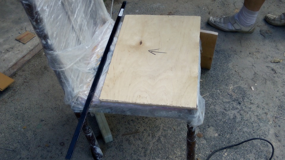

Наконец то я родил это))))Инфы на профильных форумах дофига. Описывать не буду.Напишуразмеры фанеры которая требуется: 1280х850 мм.— Рояльная петля + блохи под неё— Клей Момент 888
Тоже из фанеры пол вырезал по контуру, но лючок с петлей делать не стал.
прикольно, я все никак не сделаю, главное удобно)
есть один минус — багажник неровный слева. будет стучать как у меня)))
)) Мы обошли это. Выложу фотки позже. Ничего не стучит. Нужно ставить уселители
Прикольно получилось. Какая толщина самой фанеры? Сверху карпетом?
Да верх — карпет. 5 листов фанера — 8мм.
