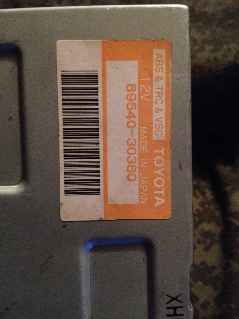

Что то я не могу понять по поводу ЭБУ. Третья фишка которая идет с моторной косы… Для нее тупо нет входа. В инете пробовал искать похожие мозг, на них разьем есть. По схемам посмотрел, на эту фишку приходит управление АКПП. Как сказали на разборке, мозг этот 100% от этого двигателя. Как и коробка, они были подписаны одним номером. Подскажите, мож до меня что то не доходит) я думаю что это просто блок управления ТРК и АБС))
Запчасти на фото: 8954030380
Комментарии 11
на фото- блок управления трк и абс с jzs16X
ну значит я так понял что двигатель он мне не запустит?) все равно прийдется за новым ехать) Кстати спасибо тебе, всегда дельные советы подсказываешь)
скорее всего не запустит)) хотя можно применить немножко магии…)))
стоп, у тебя же был другой мотор! перепинуй фишки и будет тебе счастье!)
Ну для начала на другом компе у меня фишки были разломаны, на коробке был трос кикдауна и дросельная заслонка не была электронной) мне проще комп копить наверное будет, да и дополнительные фишки к тому времени думаю найду, у нас на разборке их валом было впоследний раз.
есть геморный вариант по переделке)
ну да, это перекинуть всю дроссельную заслонку в сборе с клапаном холостого хода на новый двиг)
а также всю косу) чтобы не было соплей лишних)
ну да. Я это уже рассматривал как самый крайний вариант, если не найду ЭБУ)
вот здесь посмотри полазий wilbo666.pbworks.com/w/pa…ine%20Wiring#Introduction
да лазил сегодня, все равно упирается управление АКПП в эту фишку) завтра прозвоню пару контактов, если это реально коробка, то думаю ЭБУ надо менять. Такое чувство что вообще от механики подсунули, остальные то две фишки подошли, на которые выходит основное управление двигателем и снятие сигналов с датчиков)
