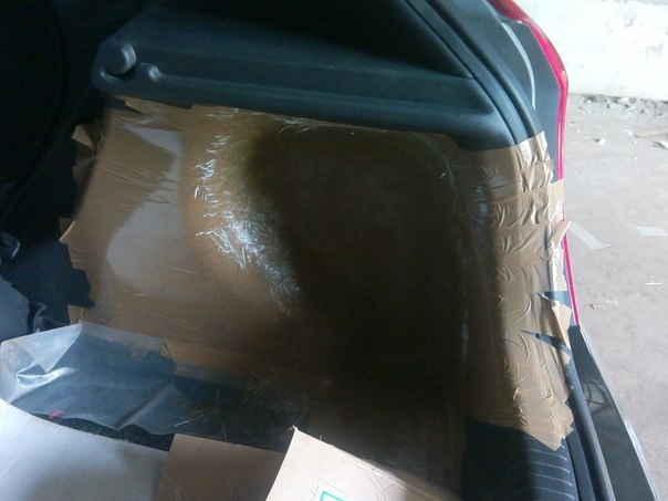

Всем привет) давно не появлялся… Вот наконец то решился сделать корпус для сабвуфера, а то работаю в сервисе и сам пустой) как говорится сапожник без сапог…
Технология проста;

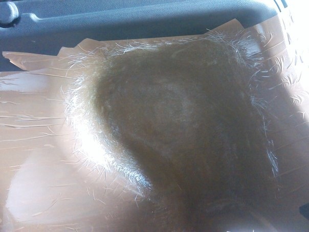

Обклеиваем все упаковочным скотчем с запасом( нам не нужен клей на пластиковых деталях)
Замешивав ем клей использовал reoflex ( воняет менише) нарезаем стеломат на полоски и кубики
Начинает наносить, обычно клею сначала кисточкой слой, затем валиком прикатываю, не более 4 слоев за день делаю)) опыта еще не супер много больше слоев делать

Сколько литров?
Не мерил?
По линию 11 с копейками вышло, заливал воду.
