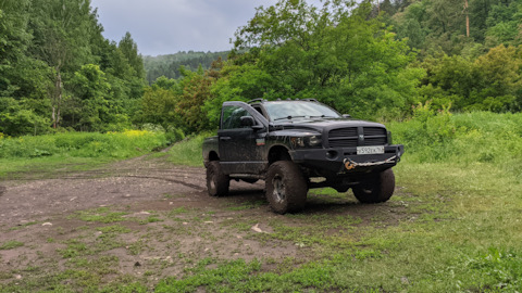

Еду я значит сегодня, ничего не предвещало беды, но как то странно руль себя стал вести. По ощущения стал какой то более легкий, и самое главное относительно положения колес на асфальте положение руля изменилось на 90 градусов))) Заехал в сервис к знакомому мастеру все посмотрели затяжка в норме проверили все, да как выяснилось потом деталь одну упустили))) В положении когда колеса прямо ничего и не видно было. Благо я после уехал километров на 5 всего. Дорога обратно оказалась наивеселейшей. В результате облома кронштейна тяги панара повернуть налево не представляется возможным))))) Представьте как я на перекрестках налево проезжал)))) приходилось метров за 10 уже целится во встречное направление перекрестка)))), чтоб поместится в узкую дорожку. Жду сейчас когда старый кронштейн обварят и усилят. В голове только не укладывается почему такое произошло, я не прыгун по кочкам не гоняю. Езжу пока спокойно. Да еще забыл сказать словил шииимииии пока ехал до сервиса, благодаря этому обломало штуцер воздушный для блокировки переднего моста…от биля
Комментарии 2
Да Булат и это роль сыграло и прыжки предыдущего хозяина и деталюшка то хлипковатая оказалась. Обварили ее сейчас усилили должно надолго хватить. Кстати для любителей железка эта от кит комплекта про комп. Отношения к качеству самого Рама никакого не имеет))))
Видимо типичная усталость металла…))
