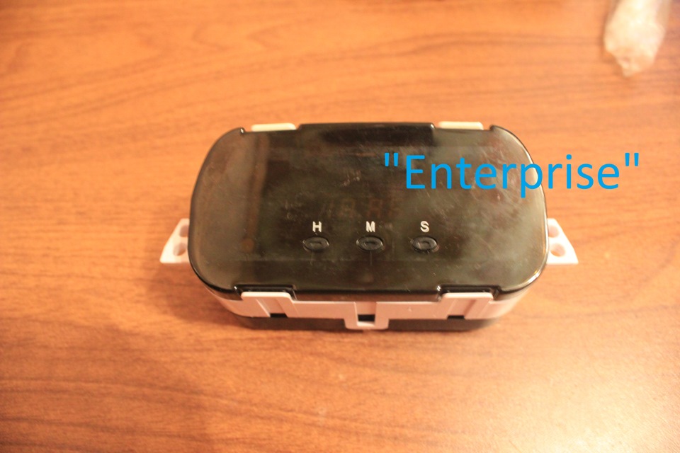

Как вы поняли из темы, разговор сегодня пойдет о ремонте штатных часов.

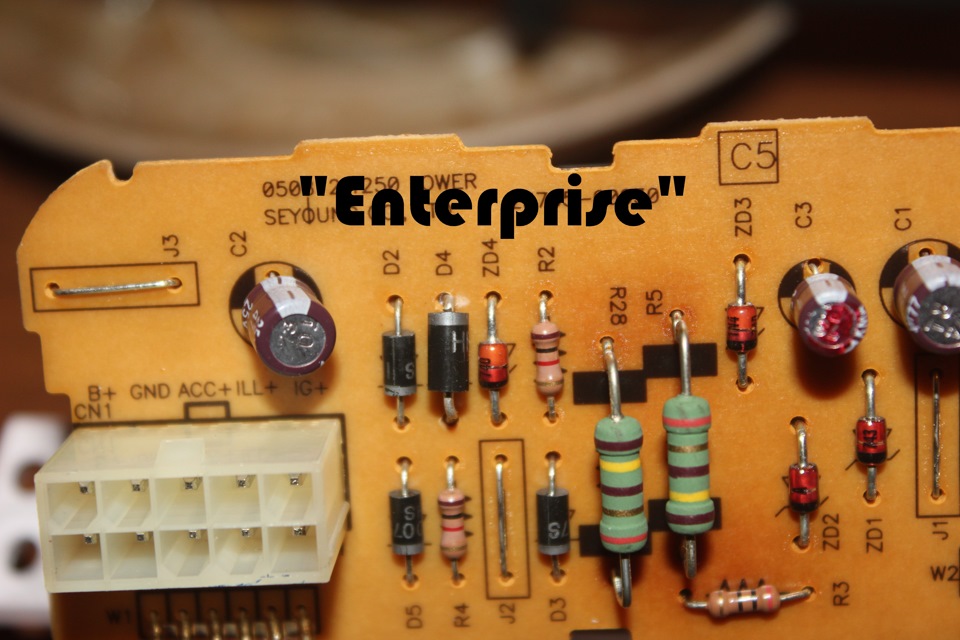

Данная проблема встречалась думаю всем владельцам авео, а именно постоянно тухнет подсветка часов и встречается такое, что сбивается время.
Лично мне досталась эта проблема по наследству от старого хозяина. Но я в итоге смериться с этим не смог.
Полазив по обсуждениям нашел тему о ремонте часов. (ссылка: www.aveoclub.ru/forum/lof…index.php/t19640-100.html)
Сама процедура абсолютно не трудная, при условии, что вы умеете пользоваться паяльником.

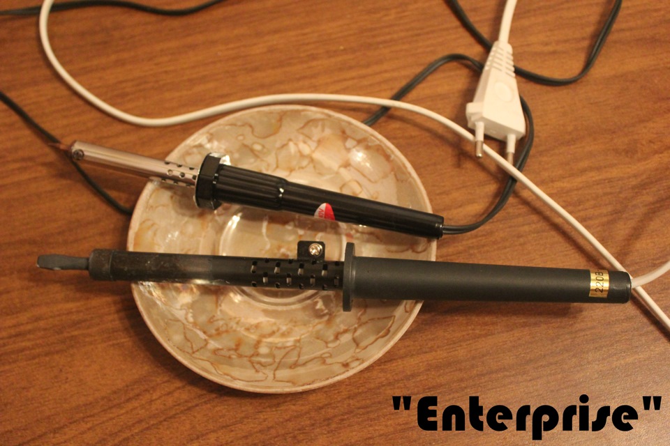

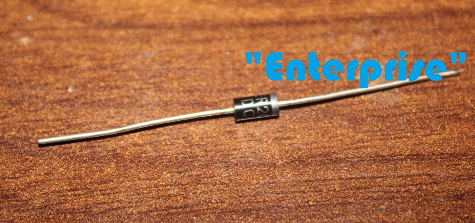

Так как часы у меня проста гасли и время не сбивалось то купил в магазине 3 амперный диод №1N4001 и маленький паяльник с тонким жалом:))

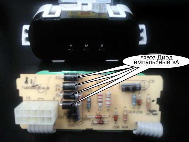

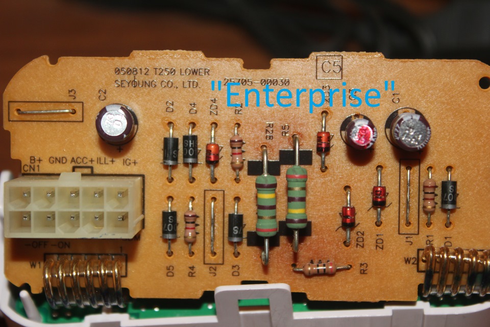

Как пишет автор статьи, то в моем случае необходимо заменить диод D4 (который стоит в цепи подсветки часов):

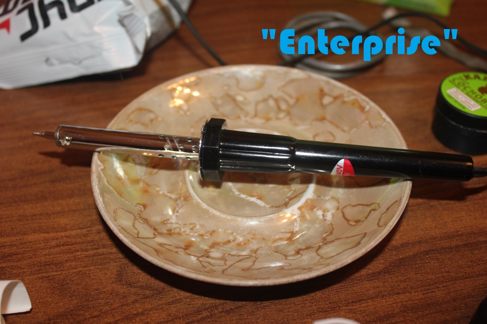

Моего великого паяльника с тонким жалом (Очень удобно кстати) хватило только на то, что бы выпаять диод, а дальше:
Вспышка… и все… Пришлось достать "папу" паяльник:)))
В итоге впаял диод и пошел ставить:
Результат конечно разочаровал, так как они включились и практически сразу погасли и стали работать как и раньше, то показывают, то нет.
Посидев вечерок и почитал, что пишут люди, оказалось, что не всем помогает замена именно этого диода, и перепаяв диод D2, эта болезнь проходит.
Вооружившись номером диода (1N5822 можно тоже 3 амперный, но я купил 1 амперный) купил в магазине его и быстрее домой экспериментировать.
В итоге результат порадовал. Часы теперь работают стабильно. Если честно то я и не знаю, что когда выключаешь зажигание то они тухнут, а когда включаешь, то и часы включаются. Что помогло именно? перепайка диода D4 или D2, не знаю. Проще заменить их в совокупности, тем более цена диодов не велика.

Питание на подсветку идет через диоды D2, D3. Через диод D4 реализована "ночная" приглушенная подсветка при включении габаритов.
А з какова начинать с d2?
Lamokko
У меня они то светят то нет
Меняй сразу два, чтобы наверняка.

Интересно что тестером проверял так ни один не "пробитий"…
:) да, есть такое, тем не менее работают они, правда с переменным успехом .

А диод не направленный разве? Смотрю припаяли другой стороной. Кстати, у мена Д2 и Д4 1А (4007)
Совершенно верно, направленный, но как ни странно они работали. Правда я уже и не помню сколько прошло времени и в итоге они совсем перестали работать и ничего им не помогло. Потом заказал с Китая часы с корпусом который можно вставить в отверстие и одной кнопкой. Старые внутренности выкинул, а китайские поставил.
Ссылки на часы не остались случаем?
Менял тоже один диод d2, все сразу заработало) причем паял таким же паяльником из fix-price) слава богу у меня не сгорел)
У друга тоже перестали работать часы. При проверке обнаружил только обрыв D2. Заменил, все заработало. Посмотрим надолго ли? Может надо было сразу 3-х амперный ставить…
