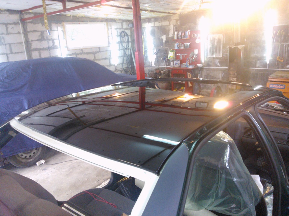

НУ вот и начал красить. Первая на очереди крыша и люк. решил Красить черным. Выбрал материалы PPG очень качественные ну и дорогие, хотя для себя не жалко. В общем фотографий самого процесса мало, но зато хорошо виден результат. Кстати красил у себя в гараже.

тема! а какой краской красил?
тоже думаю о черной крыше и копоте
Краска Dupont черная база 200 грамм и лак PPG D880 высокопрочный 300 грамм.
внешний вид зависит от лака, поэтому бери дорогой и качественный
например PPG D880 обойдется гдето 1500 рублей за литр + отвердитель гдето 700 рублей хватит на капот крышу багажник и еще останется на бампер
кстати рассмотри вариант с черным багажником, тоже классно будет смотреться.
Классно) это уже полированая?
Нет, 1 час как покрашена. полировать после спорки буду.
