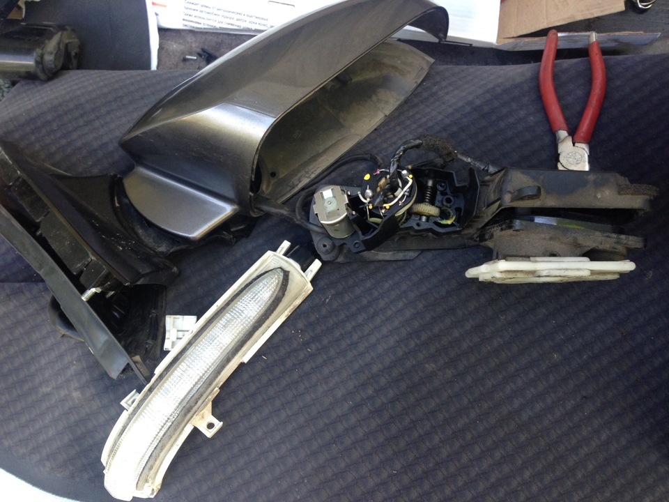

Пост об одном из вариантов поломок складывания зеркала
С дохлым моторчиком и так все понятно, в чип и дипе или микронике я думаю таких навалом;)

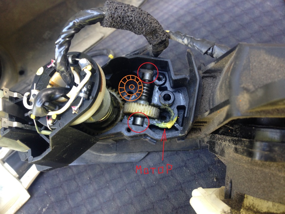

тут речь пойдёт о том, что может быть если зеркало жужжит но не складывается.
Когда разбирал зеркало был на 90% уверен что провернуло внутри металличесую сердцевину!
Для удобства конечно лучше снимать его с двери но кому лень, мне кажется и так пойдёт;)
разбирается не сложно, положение зеркала до упора вверх, и за низ аккуратненько поддеваем и тянем! Отщелкнулось, отключаем обогрев 2 контакта, после чего не разобраться будет сложно, там куча саморезов;)

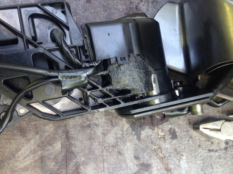

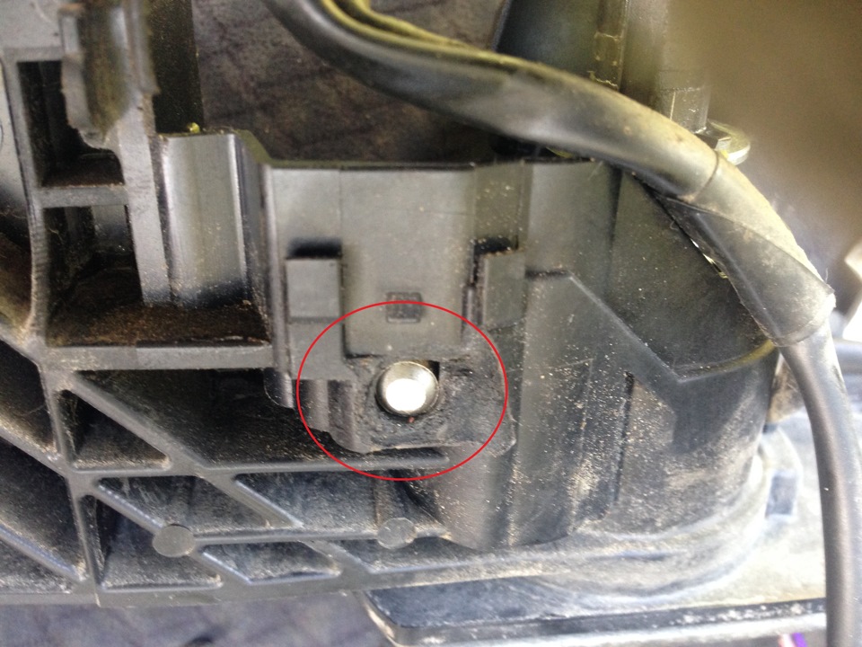

Моя проблема заключалась в том, что когда зеркало было задето и вывернуто "через себя" то вся эта связка от переизбытка напряжения внутри узла нашла само слабое место в корпусе!
Пласитк пористый по этому так легко и сломался, но и в последствии нам это сыграло на руку, т.к такой пластик заполняя все поры при нагреве очень хорошо "варится" паяльником.
Так-что… смотрите друзья, буду рад если кому — пригодится;)

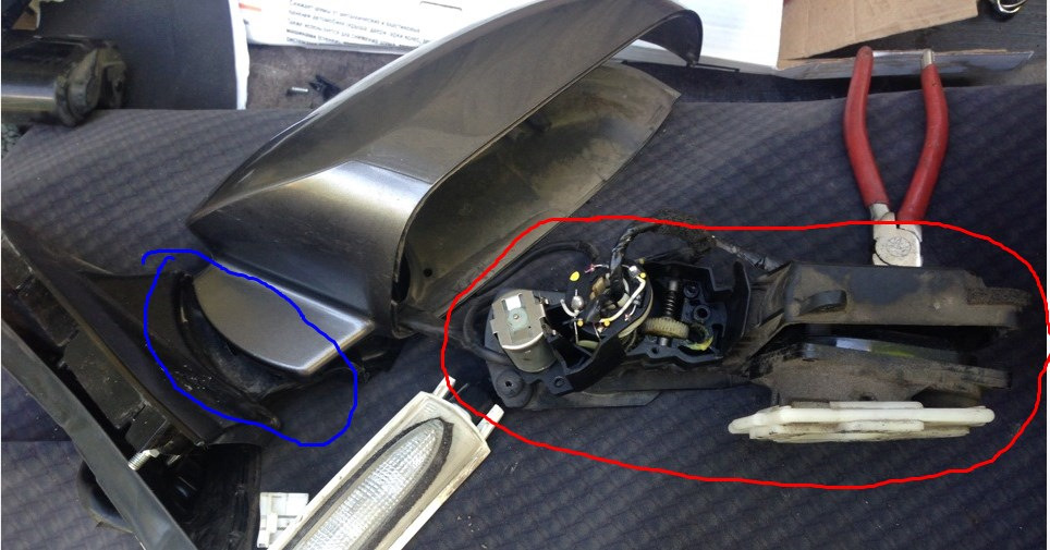

Добрый день. Не могу вынять из корпуса то, что красным обвел. Необходимые саморезы выкрутил, вроде. Но всё держится на стыке частей, где синим обвел. Там же снизу были 3 винта, я их выкрутил. А также один саморез, если зеркало сложить, также выкрутил. Что может держать еще? Не отделяется корпус зеркала от той части, что прикручивается к двери.
Приветствую, к сожалению уже не вспомню много воды утекло(
Все верно, в доресте увы нет этой кнопки
