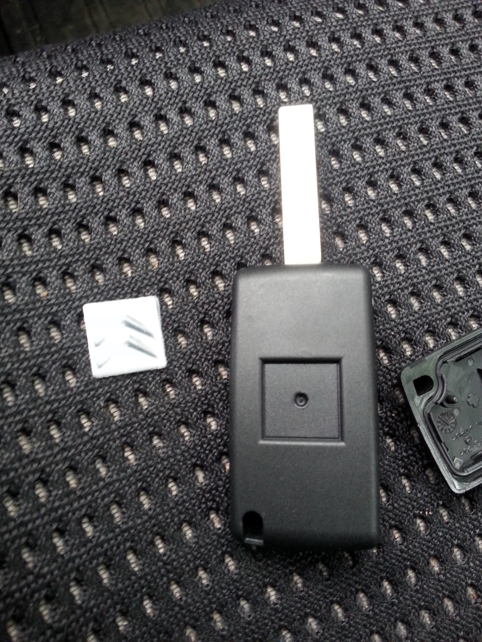

Пришел как-то с китая новенький ключик, сказать о нем нечего, лиш то что резина кнопок жесче чем у оригинала

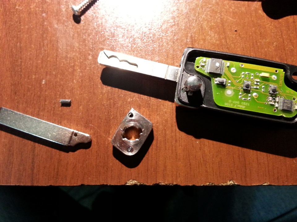

Начинаем инсталяцию с того что вынимаем жало ключа и аккуратно вставляем в новый корпус, что касаемо платы там не совсем всё гладко подошло, какие то не нужные элементы просто вырвали из нового корпуса, и только после этого плата легла как влитая.
Собираем половинки и радуемся новому ключу

Как выбивал клинешек в домашних условиях? Тоже приехало два таких же корпуса, собираюсь поменять. В гараже есть тиски небольшие чтобы зафиксировать ключ и выбить его потихоньку, но в гараж заехать все времени нет :-(
для того чтоб вытащить клин воспользовался шурупом и пассатижами, молотка под рукой небыло
я замучился вытаскивать)
